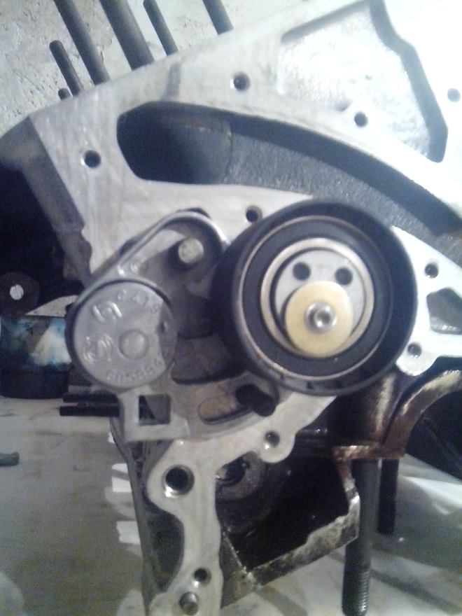

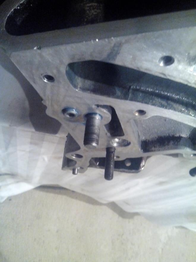

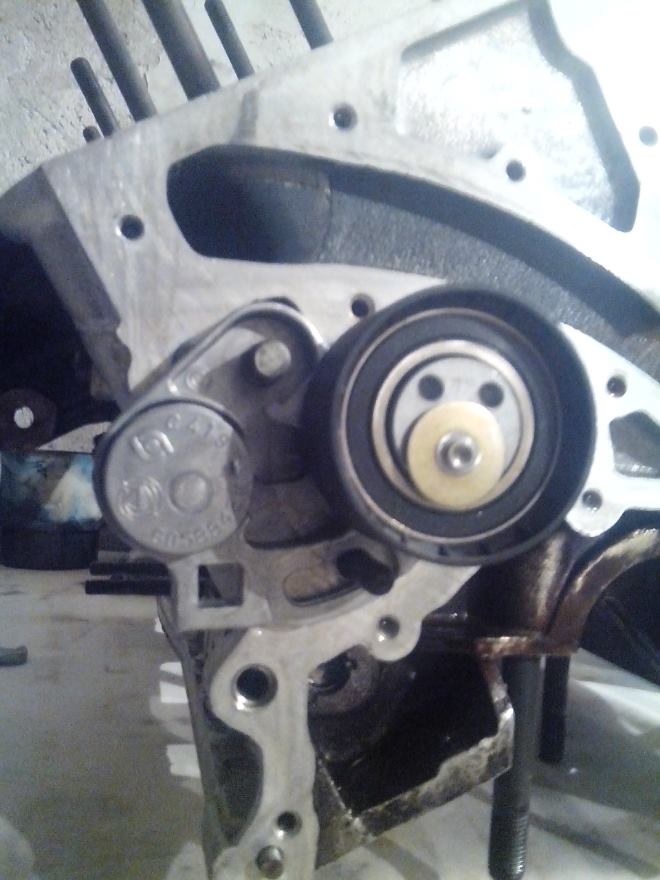

Chlapi, aktuálně řeším (teda naštěstí mechanik už vyřešil) záměnu původního hydraulického napínáku za nový mechanický. Tahle záměna byl prováděna i v autorizovaných servisech od roku 1993, takže na to existuje i oficiální postup:
http://www.digest.net/alfa/FAQ/164/b019303.htm
No a protože jsem člověk zvídavý a angličtinou jen lehce zasažený, provedl jsem překlad toho dokumentu. Něco mi říká, že se to bude ještě někomu hodit:
http://sdrv.ms/13GKAn2

Díky za info, určitě se mi to bude hodit, protože právě řeším stejný problém. Uvažuju ale jestli spíš nezachovat původní hydraulický napínák a vyměnit jen kladku :smt102
Každopádně sehnat nový napínák i s kladkou není problém, ale ty další dva díly nejsou nikde k mání. Dodáš kdyžtak další info, jak se s tím mechanik "popral" případně třeba i nějáké fotky? Díky
Příspěvky: 9175
Re: Rozvody 12V - napínací kladka a vše kolem rozvodů
Příspěvek od Hampice » 16.9.2013, pon 08:43

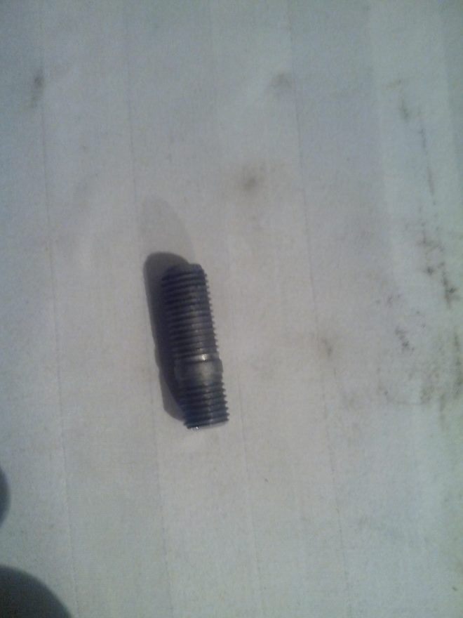

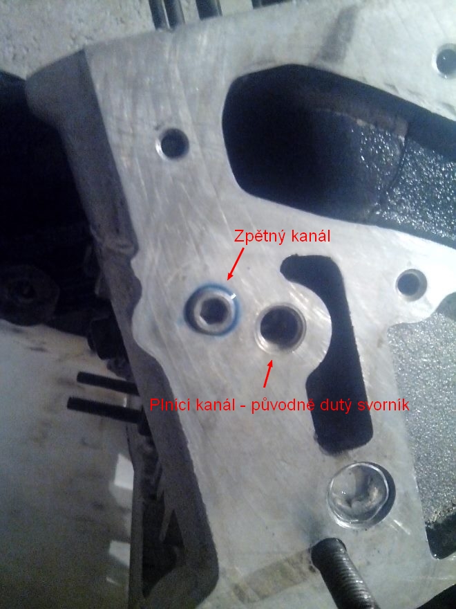

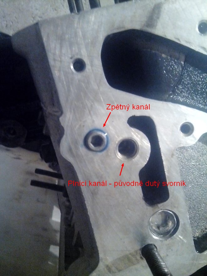

Ano, oba ty díly (svorník a záslepka) se sehnat nedají. Místo záslepky M8 Martin použil desítkovou, na funkci to nemá vliv.
Jako svorník posloužil šteft z tuším olejové vany ze 166 JTD, jen se musel na straně M10 zkrátit. Obojí pak podlepeno nějakým Loctitem, tak doufám, že to bude držet. Ten odtok je bez tlaku, tam to bude ok, ale to plnění. Uvídíme...
