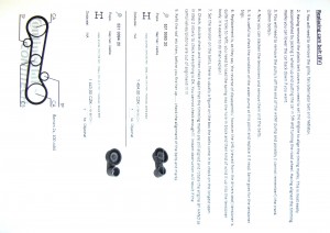

Nahradne diely - vymena rozvodov
Mozete mi prosim poradit? Pravdepodobne kupim AR 33 1.7 ie a chcel by som si vacsinu oprav spravit sam. Mam ake-take skusenosti, ale su veci, ktore som zatial nerobil. Najviac ma momentalne trapi vymena rozvodov a vodneho cerpadla. Mozete mi prosim poradit?
1. kde nakupovat nahradne diely - preferujem kvalitu nad uplne najnizsou cenou?
2. je nevyhnutne mat pripravky na zaistenie vacky?
3. ako sa da overit/nastavit spravnost casovania?
Vopred dakujem za odpovede.

1. Díly bych kupoval kdekoliv, snad krom podezřele levných z allegra které mohou být padělky. Když koupíš nějakou lepší značku tak chybu neuděláš. Já třeba dal set INA který jsem koupil v elitu. Už jsem slyšel i že INA jsou sračky ale znám lidi co s nimi v klidu jezdí tak uvidíme.
2. Přípravky existují, nicméně já to dělal bez nich a podle toho jak jede tak se to povedlo. Stáhni si manuál, jsou tam popsané značky i postup.
http://www.alfisti.cz/index.php?link=cu ... ni-manualy
3. Před nějakým časem jsem si udělal návod, originální pdf už jsem ztratil tak jsem to jen prasecky ofotil z papíru ale přečíst se to dá:
Nekupuješ náhodou tu zelenou 907 od Příbrami?
