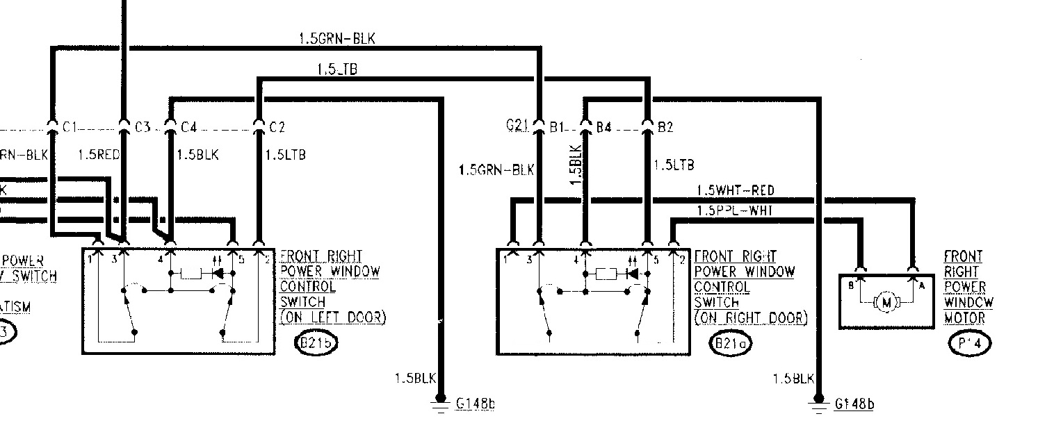

Stahování oken u řidiče dodnes funkční ale u spolujezdce předchozí majitel rozebral spinac a ustrihal draty tak ze nevim kam kterej patrí..... nemáte někdo nějaké schéma nebo popis??? diky

Úzká nebo široká 155? Mrknu do schématu.
Příspěvky: 8588
Re: el. stahovaní oken u 155
Příspěvek od Harous » 4.5.2013, sob 16:39
Tohle asi potřebuješ.

Harous píše:Tohle asi potřebuješ.
díky!!!!
