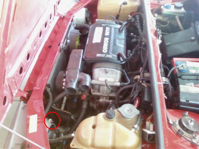

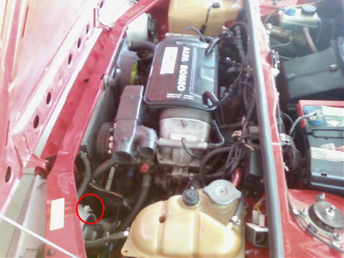

Příspěvek od Hampice » 6.5.2013, pon 10:06
Ne e, oni naklápěcí jsou, jen se to musí dělat přímo na světlech takovýma velkýma štelovákama, co maj 3 polohy.

Příspěvek od Hampice » 6.5.2013, pon 10:14
Ne, opravdu to tak je!

Příspěvek od Hampice » 6.5.2013, pon 18:47
hadXR píše:Jinak "manuální" štelování šroubem u světla maj všechny auta, tím se provede základní seřízení, tahle elektrická vyčura je pravě na to aby sis ty světla sklopil ...
[-X Nee, tohle co jsem postoval je NAKLÁPĚNÍ - ne SEŘIZOVÁNÍ světel.

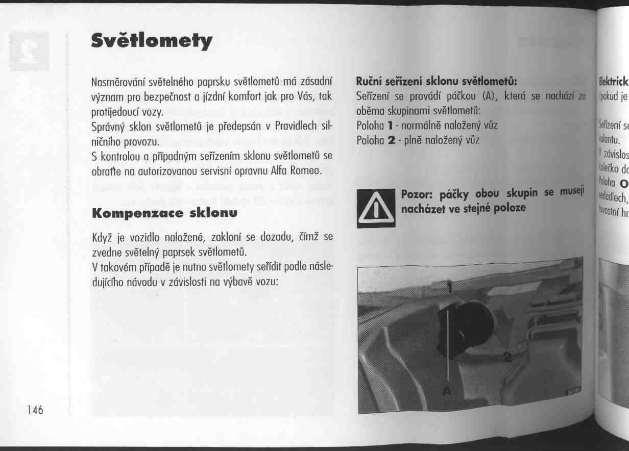

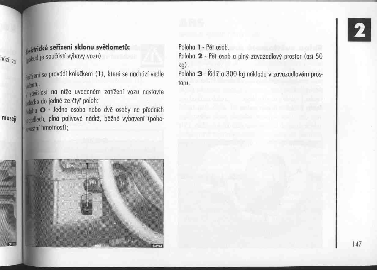

Jaj, CZ manuál ke 146:
Spirpin
Příspěvky: 1516
Re: Chýbajúca regulácia sklonu svetlometov

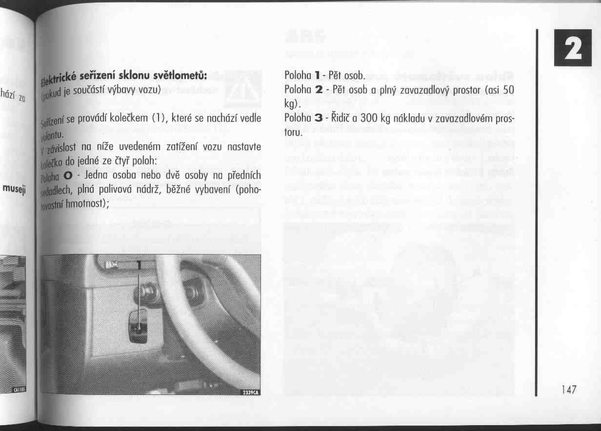

Příspěvek od Spirpin » 7.5.2013, úte 15:26
Elektrické seřízení - pokud je součástí výbavy vozu
Příspěvky: 8622
Příspěvek od Harous » 7.5.2013, úte 15:51
Však to je hned další strana. Ale že bude v základu manuální naklápění světel by mě teda nenapadlo.

Příspěvek od Jakub_mt » 14.5.2013, úte 00:04
Vďaka. Trochu som sa bál, že je to odbastlené, ale ako vidím, je to originál :).
Takže zas mám z tej mojej pocit surovejšieho auta :drivers: :D

Tak to manuální ovládání vidím poprvé.

Harous píše:Však to je hned další strana. Ale že bude v základu manuální naklápění světel by mě teda nenapadlo.
standard vzhledem k době kdy se auto začalo dělat
