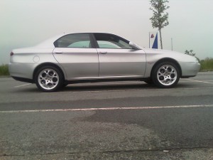

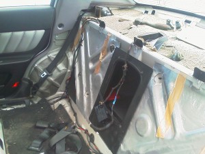

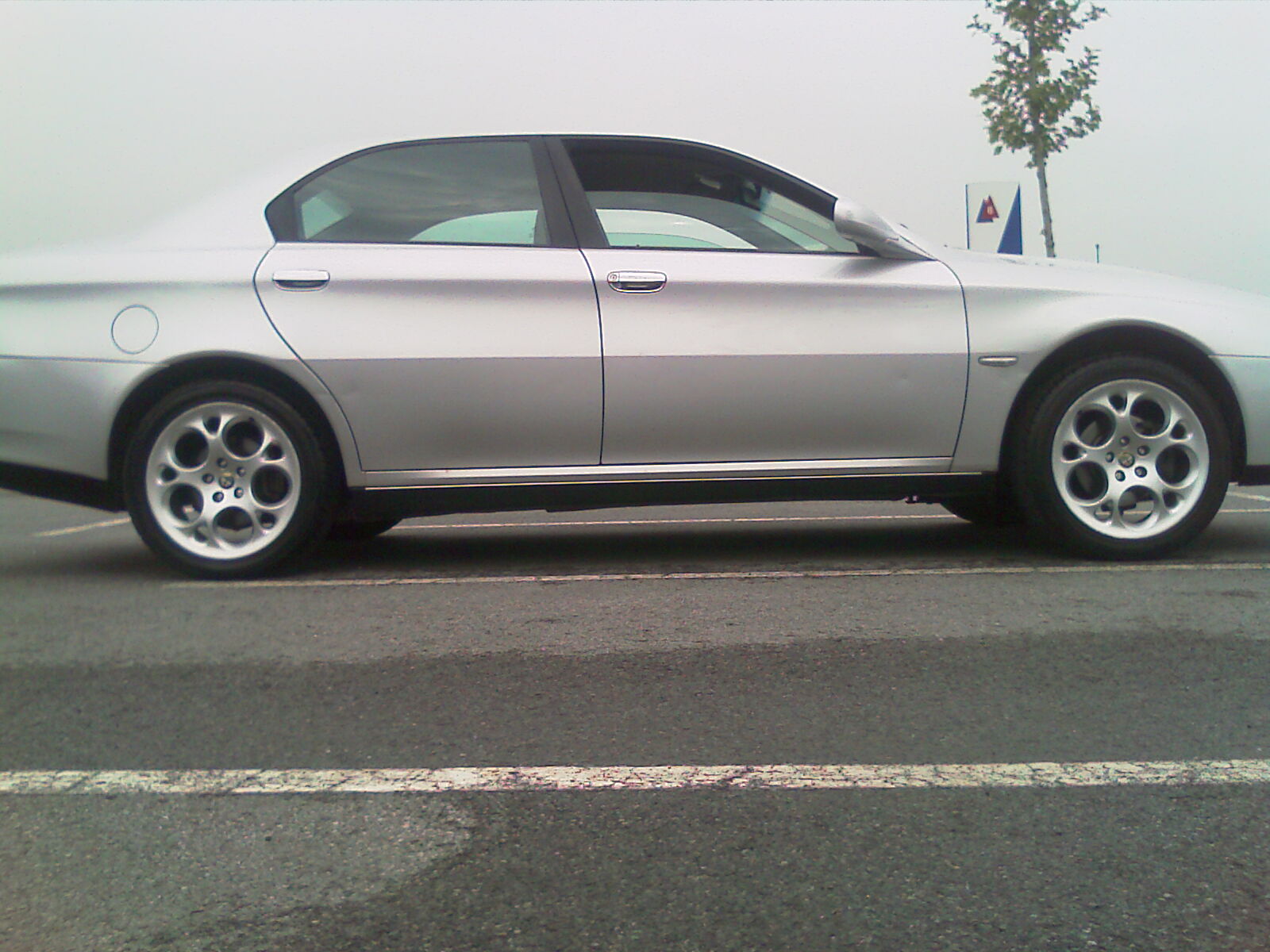

nazdar afisti...potreboval by som poradiť...asi pred pol rokom som menil komplet prednú nápravu AR 166 2,4 JTD ...po výmene alfa vyzerala ako škoda 120... predok bol veľmi vysoko "tereňák" ...bolo mi povedané, že časom to sadne no nesadlo :( ...tak som vymenil aj pružiny na zadnej náprave...pri rozoberaní interiéru som mal chuť sa na to vykašľať až ma srdce bolelo taká rozpitvana :( ... čiastočne sa to zlepšilo no mne sa zdá, že by to malo isť ešte o čosi nižšie... tak som uvažoval ,že by som snáď s tej pružiny zrezal, aby to konečne aj oku lahodilo, len nie som istý koľko... pol závitu ? viac ? menej ? keď som to meral tak medzera medzi kolesom a blatníkom bola vpredu o 3 cm väčšia ...lepšie by to bolo naopak :) máte s tým niekto skúsenosť ? koľko by bolo vhodné z nej zrezať ?

z pruzin by som urcite nic nerezal, ich tuhost je nastavena presne na ich dlzku a ked to zrezes tak sa totalne zmenia ich vlastnosti a auto by ti mohlo v najhorsom pripade zacat na nerovnostiach aj skakat. a to hovorim o moznosti ako to tam potom uchytis.
co konkretne si na tej prednej naprave menil ? cisto len ramena a tycky ?
Lebo fakt to je vysoke ako koza.
Tlmice a pruziny su vpredu seria ?

...to je fakt, tohle neni 120ka...neřezal bych to ani náhodou! Podle foto máš zadek úplně v pohodě vysoko, ale ten předek...nechápu. To asi nebudou origo díly né? JTDčko jsem ještě neviděl takhle vysoko :shock: ;-))) co tam máš za tlumiče? To by se tam daly narvat větší kola krásně :supz: :smt023

caute.mam tiez ten problem ze predok je vysie.menl som vsetky ramena aj origo pruziny a tlmice.nieje to az tak velmi hore ako ma migo na foto ale chcel by som to nizsie ako to bolo povodne.vdaka za kazdu radu.
