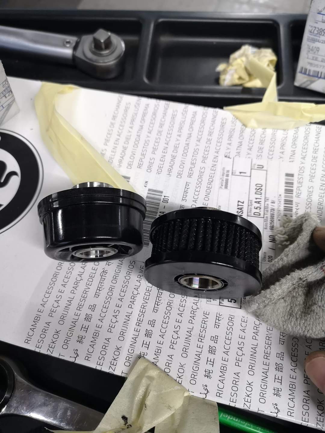

Zvláštností u JTDm je tzv. odstředivý odlučovač oleje (oil segregator), který se mění s rozvody a ještě k tomu je potřeba zakoupit 3ks o-kroužků. Vše v autorizáku. Je to jakýsi filtr, který je přidělaný zepředu na vyvažovacím hřídeli Viz.obr.
Byly dvě verze, co jsem koukal, tak já měl původní starou (otevřenou) a v autorizáku jsem koupil již modifikovaný díl na obr. dole: vlevo - nový, vpravo stará původní verze. Na některých zahraničních fórech toto zmiňují, že právě ta stará verze je příčinou lehkého průniku oleje do sání. (neteče to po litrech, ale něco malinko) a tudíž lehce zahnojenýho filtru vzduchu od oleje. No, koncem května jsem tam taky něco trochu měl, ale nic, co by mě zvedalo ze židle. Olej mi neubývá, auto se divně nechová, neřešim. Ale tak pokud bude někdo na svém JTD dělat rozvody, tak určo na to nezapomenout.

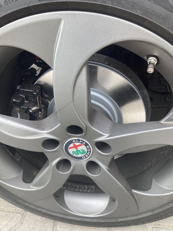

Jak jsem psal u sebe v kartě, u mechanika jsem nechával vyměnit mimo jiné i přední kotouče a destičky. Byl jsem u toho, jelikož raději kdyby byl nějaký zásek, tak ať to můžeme řešit. Koukal jsem na návody na alfaworkshop.com a tam podle fotek to vypadá že pohoda a diagnostiku nepotřebujete, ale velký omyl !!
Samotná výměna předních destiček a kotoučů je po mechanické stránce klasika, každopádně tím, jak stlačíte pístky a odpojíte kabely od destiček tak při instalaci nových dílů a po nastarování auta tam naskáčou chyby brzd a všech asistentů . Naštěstí jsem neměl zataženou ručku, takže jsem mohl s autem manipulovat.
Takže po nastartování a naskákání chyb to vypadá tak, že zkrátka brzdí pravé přední a levé zadní kolo, v podstatě jen jeden okruh. Jelikož mechanik, který nemá na Giulii diagnostiku, tak jsem musel zkontaktovat jinou autodílnu a projel jsem se s takhle omezeným brzdným účinkem 15km do jiné dílny
. Jel jsem opravdu jak řidič lady Diany, brzdění raději s hodně velkým předstihem, navíc auto ještě bylo naložený zimníma kolama, takže super
No , chyby se smazaly, v diagnostice se musí načíst typ brzd který na autě je a pak už je to v cajku a může se frčet. No zkrátka tady si už jen tak v garáži destičky nevyměníte. Stejně tak je to s autobaterií to už ale někdo zmiňoval jestli se nepletu.
Nakonec jsem rád, že jsme se nepustili do zadních brzd, kde se přes infotainment musí rozevřít brzdy a pak se teprve do toho člověk může pustit, až sem je to pohoda, horší je opět návrat zpět, kdy si člověk musí pomoci s diagnostikou, jelikož opětovný návrat a kalibrace přes infotainment se nemusí zdařit. Stačí aby auto stálo v garáži a sensory parkování vepředu snímali překážku a už je vymalováno, jelikož auto to vyhodnotí, že se prostě do provozu neuvede
Takže zadní brzdy nechám udělat v dílně v Liberci, kde už to dělali a mají aktuální diagnostiku, to samé doporučuji i ostatním

Dnes proběhla výměna i zadních kotoučů (ATE) a destiček (originali ricambi - asi taky ATE), začalo se tedy přepnutím zadních brzd do servisního módu přes infotainment (uslyšíte několikavteřinový elektromotorický divadlo
) A pak už se mechoš vrhnul na výměnu. Následně už jenom stačil stisknout tlačítko start (bez startu motoru), sešlápnout brzdový pedál a zatáhnout za tlačítko parkovací brzdy, tím se to zkalibrovalo a mohlo se jet, žádné nouzáky. Jo a taky teda v návaznosti na ty hororový příběhy ze zahraničních fór jsem hned po zmáčknutí start.tlačítka vypnul parkovací sensory aby nesnímaly překážku na dílně když jsem vracel destičky do pracovní polohy, tak třeba i to pomohlo hladkému průběhu

Mě ten odlučovač měnili Při výměně rozvodů a teď po cca 15 t km jsem měl zase trochu zajebaný filtr od oleje. Je to normální?speedy píše: 13.11.2020, pát 12:27 Jak jsem psal u sebe v kartě, výměna oleje a filtru (resp.vložky filru) + výměna rozvodů.
Výměnu rozvodu jsem přetáhl o 10 000km, prostě bud jsem neměl čas já, nebo naopak mechanik. Ale tak tovární sada snese nejvíc, takže mě to tak netrápilo, 10 000km nenajíždím dva roky, navíc původní interval výrobce byl 120 000km a pak byl zkrácen na nynějších 100 000 (nevím přesně kdy a proč).
Servis neproběhl v autorizované síti, dělal to můj el mekániko kousek od Jablonce nad Nisou, který dělá italská auta roky, a vozím tam fšechno co smrdí koncernem FIAT
Rozvodová sada:
Dá se koupit takřka celá i jako druhovýroba, a taky jsem to tak řešil, podle kódů jsou to věci které jdou dát i na 156ku (kladky, vodní pumpa atd.), vyjímkou je ozubený řemen, který jsem kupoval v autorizáku, ten ještě v aftermarketu není.
A to je vše
