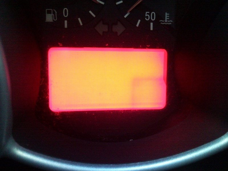

Ahoj,
byl jsem nuceny nechat moje auticko pres noc venku a do rana rana pekne promrzlo. Kdyz jsem se snazil nastartovat, auto jen skytlo jako kdyz je slaba baterka. Zkusil jsem to jeste jednou, ale to uz normalne naskocilo. Zapnu si pasy a najednou se divam, ze cely display kde jsou ujete kilometry a taky ten kde jsou hodiny a teplota blikaji. Priblizne jednu sekundu display svitil a pak na jednu sekundu zhasnul. Predpokladam, ze to signalizovalo nejakou chybu, ale netusim jakou. Kdyz jsem pak dojel na misto, vypnul jsem motor, znovu zapnul a uz nic neblika. Netusi nekdo co se mohlo stat? Hlavne prosim nepiste, ze to byla ryma :D
