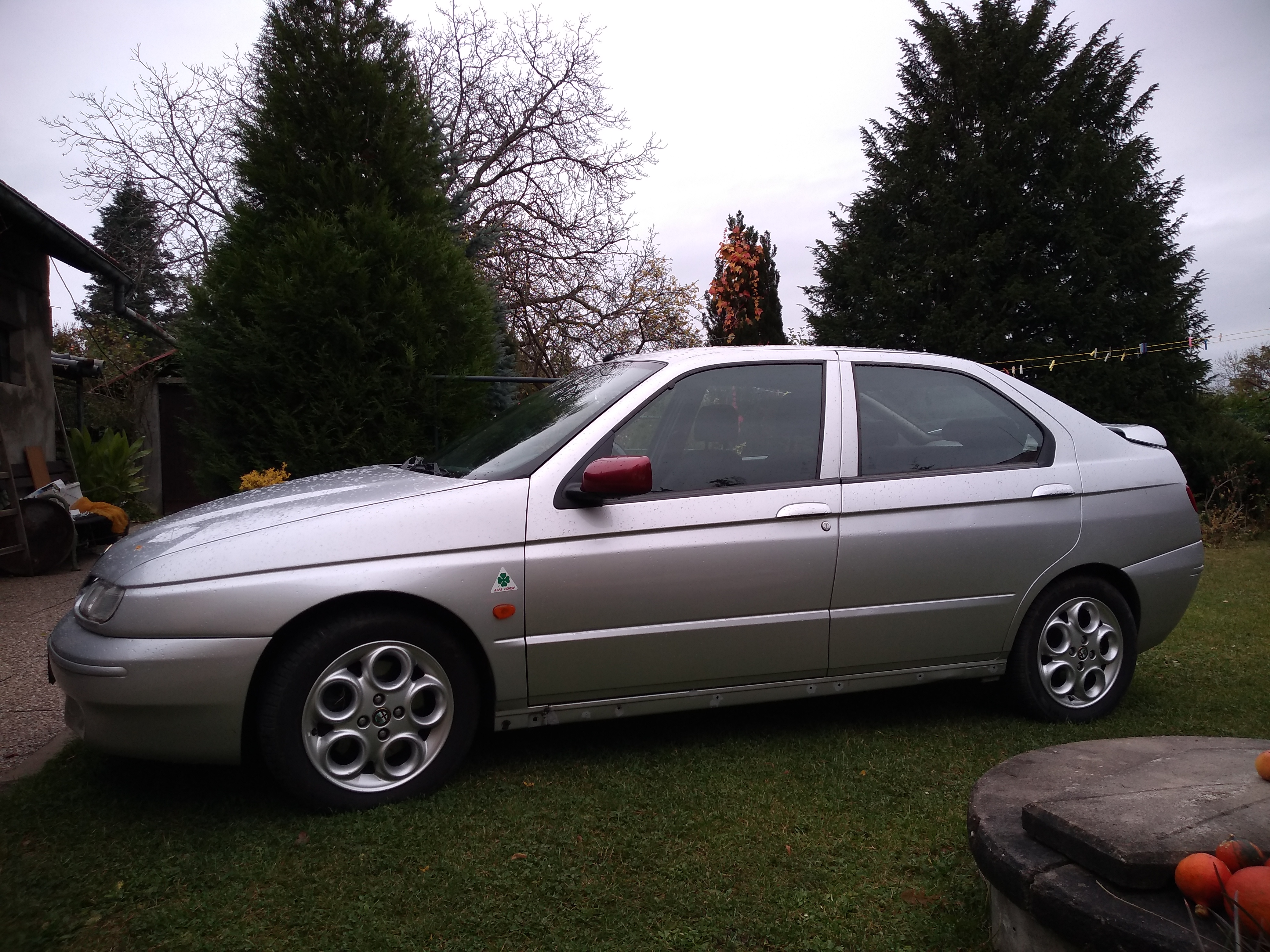

Před rokem a čvrt jsem od Berlína dotáhl puritánský stříbrný dvoulitr TI. Je bez klimatizace, takže old school. Postupně ji dávám do cajku. Výměna hučícího náboje s ložiskem, nyní OK. Výměna drobných nefunkčností a poškození. Kompletní odrezení a voskový nástřik naštěstí pouze povrchově zkorodovaného spodku (tohle je u 146 životní nutnost, jinak podlaha shnije). Oprava zbastlených krytů prahů a ošetření všech dutin antikorozním nástřikem (na ty kryty čekám, mají dojít co nevidět). Motor - pravidelně aditivace paliva VIF, Atomium v oleji 10W60. Atomium v převodovém oleji. Filtr Simota. Mám papíry na kola 16", Zender LeMans jsou objednané. Zrcátka z vínové 1.8, která shnila, půjdou do laku, pokud neseženu stříbrné. Chystám se na přední brzdy (kotouče i desky) a na zadní pružiny a tlumiče - výměna utahaných. Trvá dlouho něž spadnou vysoké volnoběžné otáčky, sání prověřeno - bez úniků, chystám výměnu lambdy a váhy vzduchu a termostatu. Je radost tuhle nedoceněnou Alfičku doslova omlazovat a cvrkat s ní. Akcelerace zanechává spoustu semaforových střečků v němém úžasu, ale raději moc nehuntuju spojku. Úsměv za volantem mám zase hoooodně široký :D

Tak Zendery R16 jsou již zaplacené a čekám je příští týden. Staré Speedliny jsem nechal obout do zimních, jenže šly sotva vyvážit, navíc jsou zbytkově postříkané od čerstvé nastíkané směsi vozovky v Praze před dvěma roky (to byly ještě na 1.8). Kdyby je někdo chtěl, rád přenechám za hubičku, vyčistit i srovnat půjdou, ale budou navíc, nevyužiji je. Jinak čekám na filtr od Simoty, objednával jsem v březnu a nebyl dostupný, objednávka je urgována. Kryty prahů má stále v rukou excelentní svářeč plastů specializovaný na ABS plasty, trvá to déle, ale jsem si jist kvalitou výsledku opravy. Pak to bude konečně vzhled, jak má být. Také se chystám na výměnu zadní části výfuku za sportovní, až budou ceny po změně nevýhodného kurzu přívětivější. Kdyby někdo rušil 146ku s nějakým takovým zachovalým, rád jej převezmu.

Tak Zendery padly, němčour nebyl schopen je poslat za grenze. Ta pořiziji nové. Jinak ten hrubě nakytovaný pravý bok u zadního kola je již po zbroušení a laku, stejně jako oba plastové nástavce prahů. Nandám je zítra. Pak pár nových foto na předjarním slunci. Jinak Alfička má filtr od Simoty, má komplerní protikorozní voskový nástřik spodku, jezdí jako za mlada díky ošetření motoru a prohání spolehlivě kdeco. Jen občas po zahřátí neklesnou volnoběžné otáčky pod 1000 ot/min a i za studena je 1350 or/min až dost. Rozvody zatím drží, je jen trochu slyšet ložisko vodní pumpy. Výměna bude najednou. Vše je odrezeno, žádné korozní perforace se nekonají a konat nebudou. Jednou to bude jedno z mála existujících zachovalých TI. Jo, zhaslo podsvícení hodin...

Nalakované nástavce prahů jsem konečně nadndal, tři přirezlé díry se musely ošetřit a vyložit udělátky k uchycení nových 8mm hmoždinek na plech. Původní šrouby tam jsou, ale vyměním je za nerez s šestihrannou hlavou, vydrží více. Fotky jsem slíbil, budou, ale až bude pěkně a budu mít i druhý emplém na levém nástavci prahů, právě se rovná a bude se lakovat.

Novinky k mé Alfě 146 2.0 Ti: Po dvou letech je v plné kondici.
  • Výměna ojnic, nyní kované, zdvihátek, zabroušení styku bloku a hlavy (Matouškové YC);
  • náhrada zkorodovaných prvků karoserie (pan Bardoň);
  • spousta nových dílů na podvozku (ještě před servisem mírně snížené pružiny Eibach a tlumiče Bistelin B6);
  • Kompletně protikotorzně ošetřená podlaha včetně vícevrstvého laku;
  • nové relé ovládání zámků dveří
Nyní se čeká na výměnu oleje motoru i převodovky a na novou vycpávku sedadla řidiče. Je třeba také dopsat do TP Zendery Lemans, které jsem před servisem pořídil v Lipsku za 4 tisíce, totéž chce Dekra za posudek potřebný k dopsání kol. Je to téměř nové auto. Fotky dodám.
