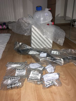

Samozřejmě to není úplně bez chyby a nějaké věci jsem už na to pořídil, takže určitě nechám udělat výměnu oleje + filtry + rozvody + všechny ty průtočný šrouby o kterých se bouřlivě diskutovalo v jiném tématu :) a je tam lehce naprasklá expanzka, takže tu mám taky přichystanou novou.
