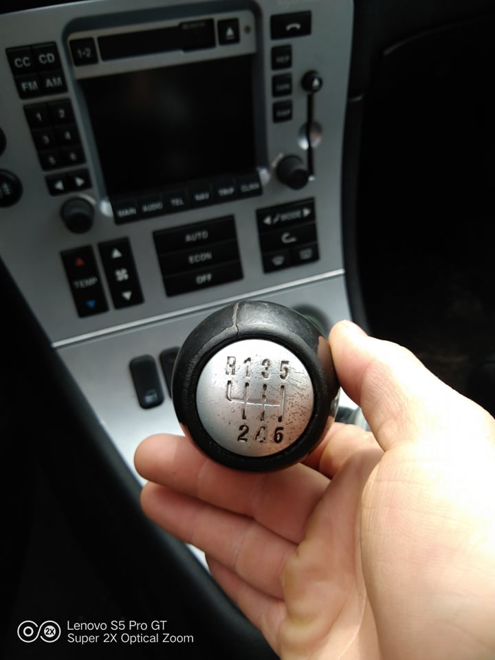

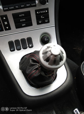

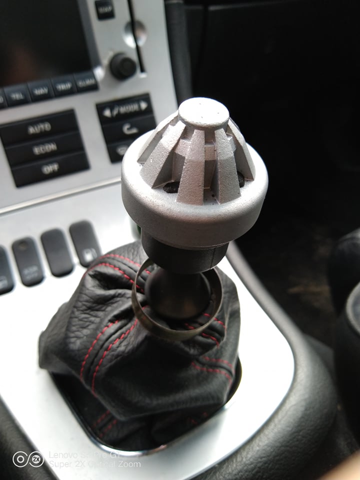

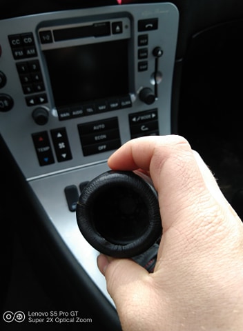

mám 166 facelift 2.4 a chtěl bych vyměnit hlavici řadící páky ale nejde mi sundat, když jsem se jí snažil sundat tak mi v ruce zůstala kožená část a na řadící páce zůstala nějak asi hliníková věc, která nejde nijak ukroutit ani vyšroubovat. Potřeboval bych poradit co s tím. Je možné e se to tu už řešilo ale nenašel jsem žádnou radu která by zafungovala. Dolu přidám foto.

Cus. Pokud se dobre pamatuju :-) tak jsou vespod hlavice 3 cerviky imbus.
Povolit vytahnout. Pokud nejsoou pouze vytahnout.
Nic jinyho tam neni, menil jsem taky.
Pokud budes davat novou, dobre nastav zdvih zpatecky.
