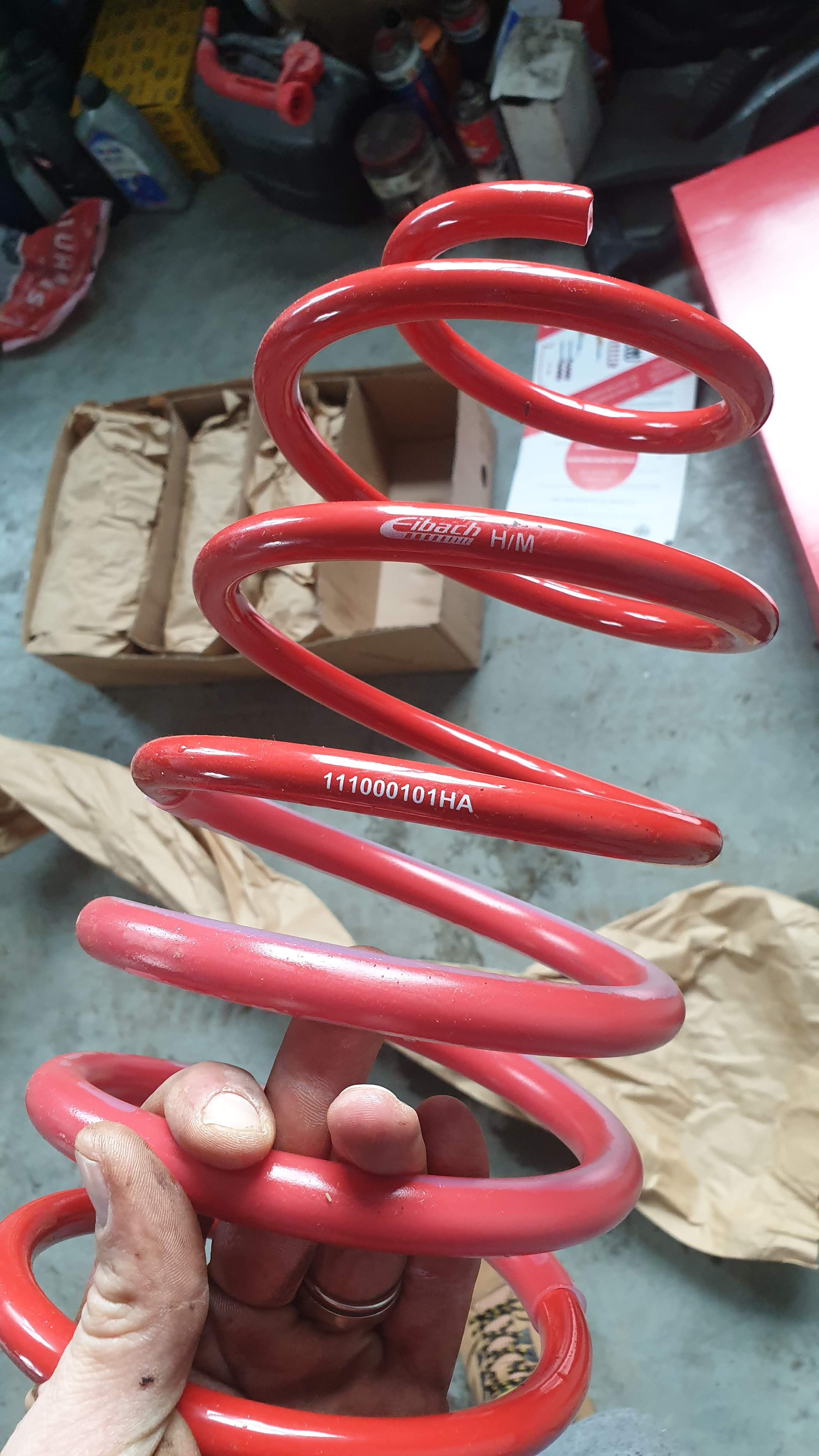

- nové přední tlumiče
- nové zadní tlumiče KYB

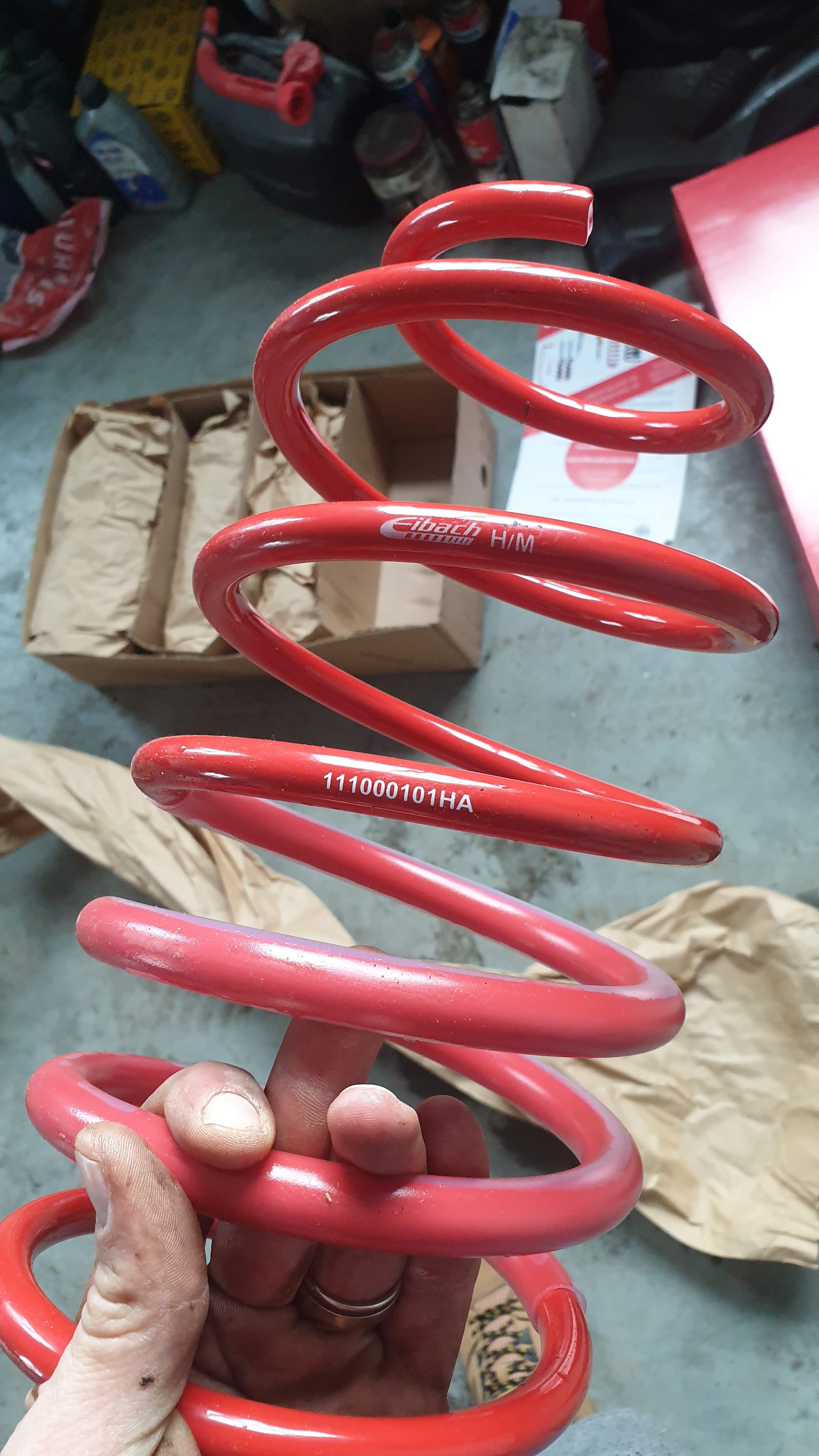

- nové pružiny Eibach Sport
