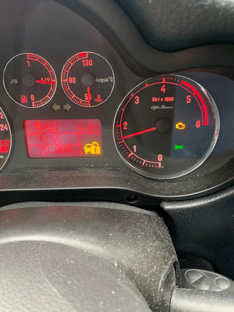

Dobrý den, nevíte prosím někdo, co znamená tahle kontrolka?
Dekuji]

SYSTÉM ALFA ROMEO CODE
U verzí s multifunkčním digitálním displejem při otočení klíče ve spínací skříňce do polohy MAR musí tato kontrolka ve sdruženém
přístroji jednou bliknout a zhasnout. Jestliže zůstane kontrolka při klíči ve spínací skříňce v poloze MAR rozsvícená,
znamená to poruchu; viz „Systém Alfa Romeo CODE“.
UPOZORNĚNÍ Současné rozsvícení kontrolek motoru a imobilizéru znamená poruchu systému Alfa Romeo CODE.
Jestliže se u všech ostatních verzí při běžícím motoru zobrazí toto hlášení a symbol na multifunkčním konfigurovatelném displeji,
je nutno okamžitě vyhledat autorizovaný servis Alfa Romeo.
Jestliže při běžícím motoru kontrolka bliká, u některých verzí spolu s hlášením a symbolem na multifunkčním konfigurovatelném
displeji, znamená to, že vůz není chráněn imobilizérem motoru (viz „Systém Alfa Romeo CODE“ v této kapitole).
V takovém případě vyhledejte autorizovaný servis Alfa Romeo a nechte uložit do paměti kódy všech klíčů.
