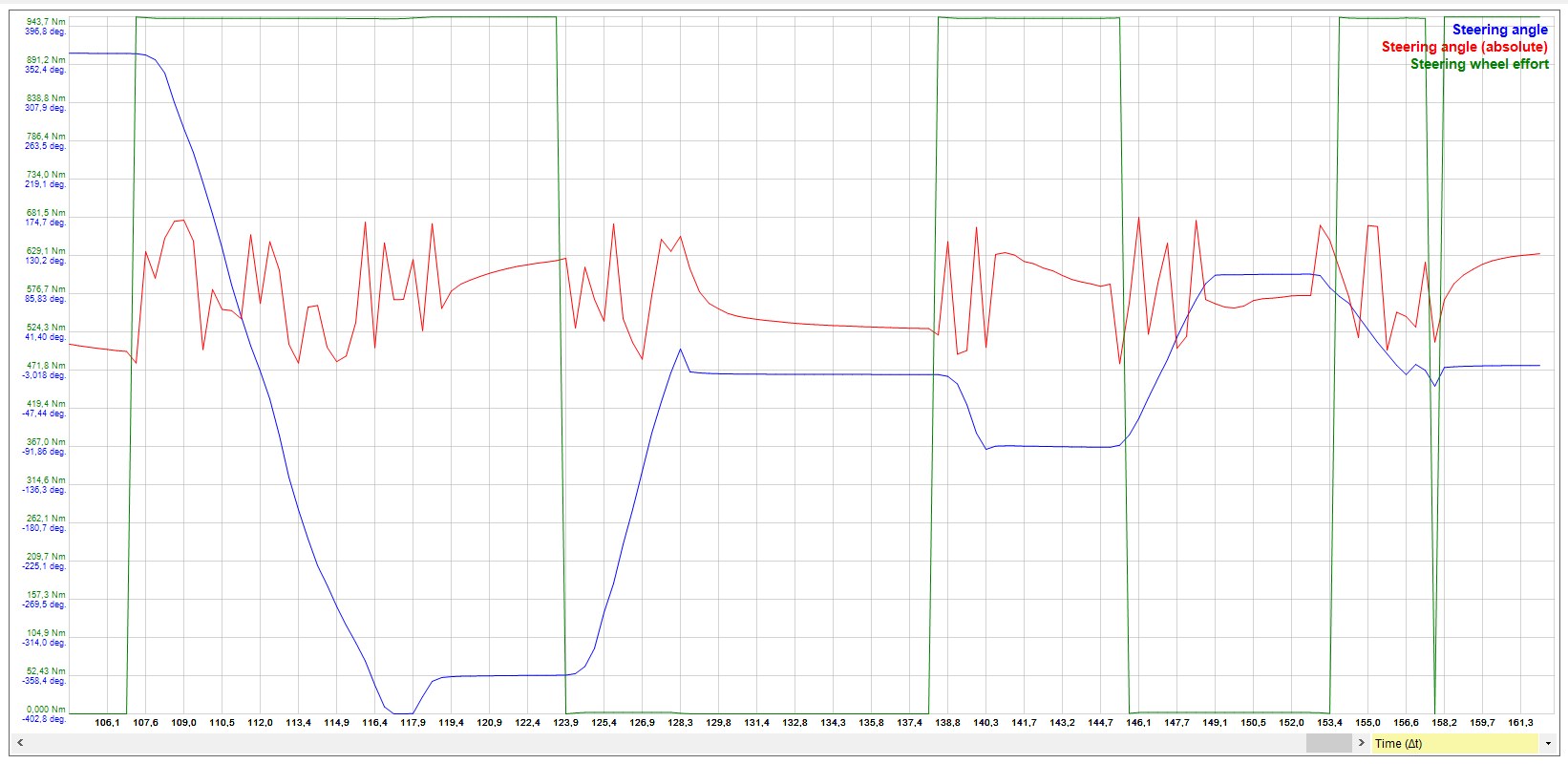

Nechce se mi měnit další a další díly proto jsem pořídil záznam pomocí Multiecuscan. Přikládám ho k tomuto příspěvku, mohl by se na to někdo znalý věci prosím podívat?
Za mě se mi zdá nekolik věcí špatně. Hodnota "steering wheel effort" je při točení volantu doleva v relativně správné hodnotě - kolem 2, 3 Nm. Při točení doprava vyletí na (imho nesmyslných) 900 a více Nm.
Dále hodnota "steering angle absolute" by dle mého měla být nějakým způsobem spojitá, v té naměřené vidím velké skoky.
Hodnota steering angle je potom dle očekávání a dle otáčení volantu, jenom ve středové poloze je asi 2 stupně místo 0, ale asi to nebude tak závažné.
Mohl by vadný senzor volantu/otáčení/ať se jmenuje jak chce být na vině a způsobovat zmíněné vibrace? Má někdo zkušenost s výměnou?

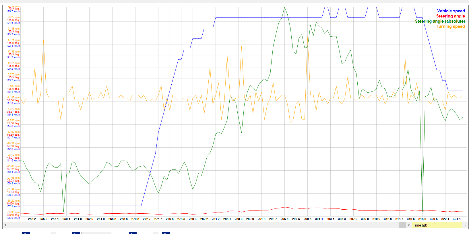

UPDATE: dnes cestou do Brna jsem pořídil záznam z dálnice. IMHO zajímavé data - je vidět že v úsecích, kde jsem jel konstantní rychlostí a téměř rovně si řízení (steering angle absolute, turning speed) neustále skákalo sem a tam. Viz přiložené csv nebo screenshot.
