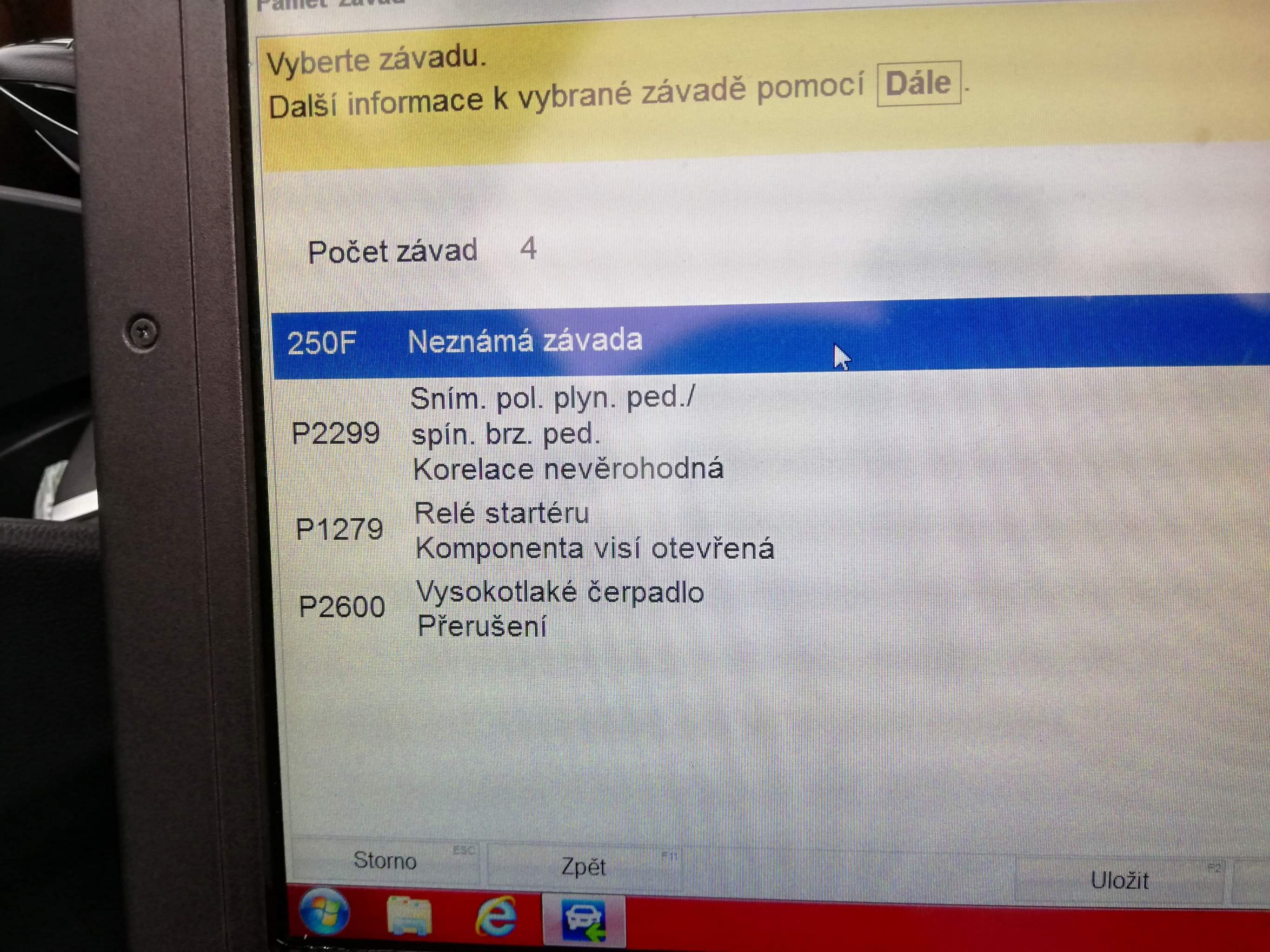

czemarecek píše: 24.9.2023, ned 20:09 Tak dnes první závada. Sedl jsem do auta, zmačkl start a jen palubovka se rozsvítila ale auto nenastartovalo. Zkoušel jsem to několikrát ale nic. Zadna chyba na palubaku…. Šel jsem pro diag a hlásilo to,, START RELÉ,, Takže závada odhalena. Naštěstí jsem minuly rok koupil do zásoby dvě relé a vozim je v aute, protože co kdyby😂 . Vyplatilo se…. Relé jsem vyměnil a je po problému. Jde to vyměnit zvrchu naštěstí takže výměna minutka🤌

Jsou to ty problematické relé na prave straně pod světlem( nad podběhem) A ano je to R2A hned jako první od motoru. Jde na to hezky vidět zvrchu, jsou pod krytem samozřejmě. Na ostatní čtyři ale už asi jen z podběhu… není tam totiž místo.

Relé startu je urcite to relé, měl jsem tu samou chybu a po výměně ok… Ostatní s tím zřejmě nebudou souviset…. Výměn relé startu, zkontroluj baterku a uvidíš.
