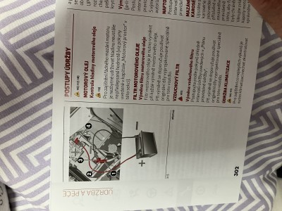

teď jsem se díval do návodu Škody Superb Plug-in-hybrid kterou mám ve firmě a akumulátor se tam normálně nabíjí připojený k autu, prostě žádné odpojování baterky před jejím nabíjením.... tak nevím co to zas ve Stellantisu vymysleli....

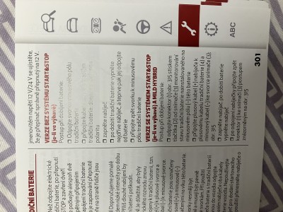

Tak v návodu to tak je, takže jsem to respektoval.
Jinak jsem taky přemýšlel, že až pojedu na garančku tak si nechám připojit konektory k nabíječce abych to mě kdykoliv připravený.

Já to chápu tak, že máš odpojit jen ten IBS senzor, ne celou svorku.
Příspěvky: 7378
Re: Problémy s vybitým akumulátorem (1.5 hybrid)
Příspěvek od speedy » 14.10.2024, pon 12:10
Tak jsem to taky udělal, samozřejmě jsem to celý neodpojoval. Psal jsem mínus pól, ale mám namysli jen ten snímač, tak se omlouvám za mystifikaci. Každopádně, když ten IBS sensor odpojíš, tak je z auta absolutní mrtvola.
