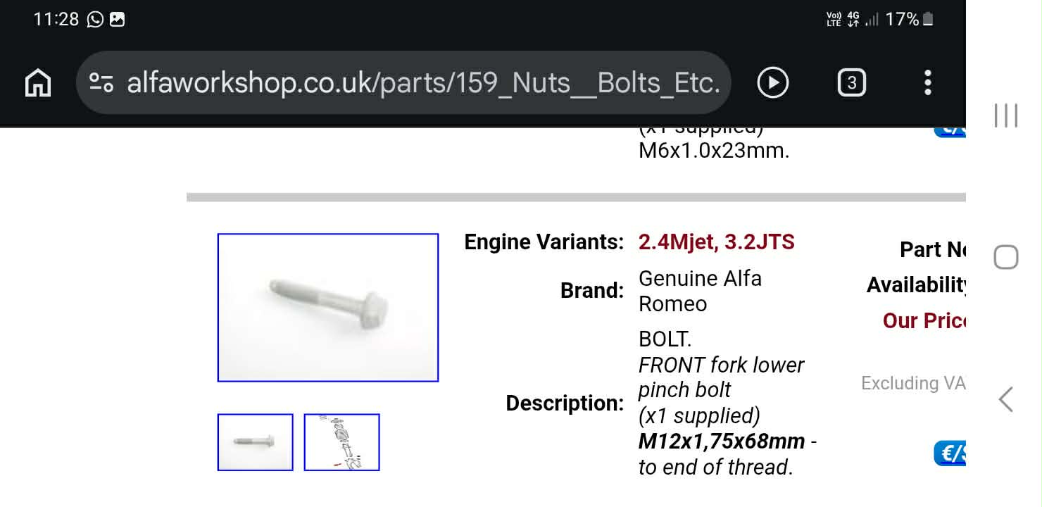

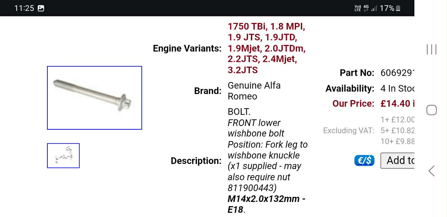

řeším náhlou věc, mám už ready komplet přední pérování a stabilizační tyče... nedaří se rozdělat mcpherson, šroub už se deformuje, penetrák mám kvalitní, nahřívání taky, klepání a měnění směru, nic.
K tomu to chce určitě nový spodní do ramene.
Orig. z anglie je víceméně poslední možnost, tak se ptám, jestli někdo použil úspěšně šrouby jiné, mohla by být podoba třeba s volvem/saab, nebo nějaké úplně jiné...
Budu velmi vděčný za cokoli :)
