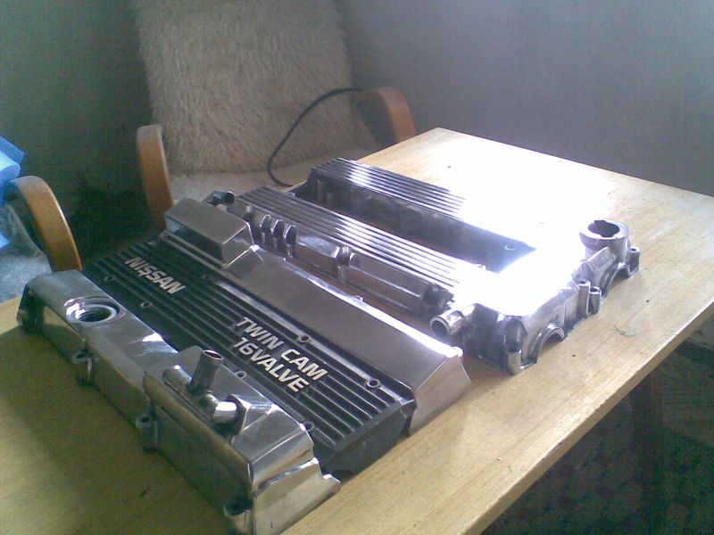

možná to někomu nebude moc po chuti, ale leštění mi baví a ani Alfice tomu neunikne- víko a sání ( dofotím) - obojí mám doma ještě jednou v origu, tak to snad není takový zlo. Je to opatlaný a tak, vzal jsem to jen na rychlo mobilem, spěchal jsem za přítelkou
To druhý je na kamarádovo nissan

Paráda to je, kdysi jsem takhle dělal motor na motorce, problém je, že to časem zajde a po pár letech je to stejný jako předtím. Co dáváš navrch ? Přemejšlej jsem o práškovým bezbarvým laku.
Re: Hondzik - Alfa Romeo 75 2,0 TS (1989)
Příspěvek od hondzik » 21.4.2009, úte 07:25
nic, jen tak 2x, 3x do roka přeleštit. U motoru to nenbude tak drastický. Hliníkový disky jsem přetáhnul jednou za 2 měsíce a jinak jarová voda na čištění. Jakejkoliv lak to zabije a není to tak lesklý.
Tohle je sranda, je to čistej měkkkej hliník, to jde samo, ani nějak extrmně časově náročný to není, příprava pod to taky sranda. Když se leští tvrdý disky, tak až do 3000 smirku a každá rejha je vidět jak hrom

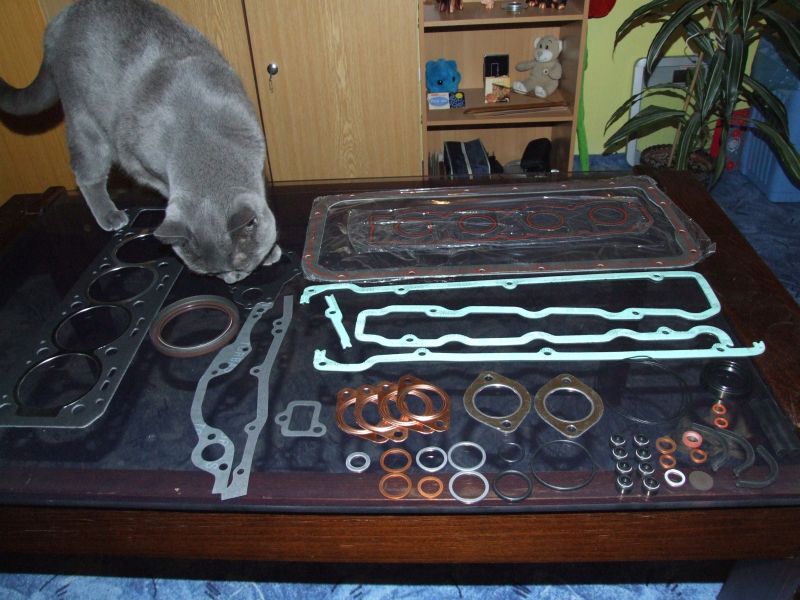

Příspěvek od hondzik » 22.4.2009, stř 22:08
říkal jsem že nebudu zatěžovat fotkama krabiček, ale mám radost, tak se podělím :) je to i s mým malým chlupatým pomocníkem.

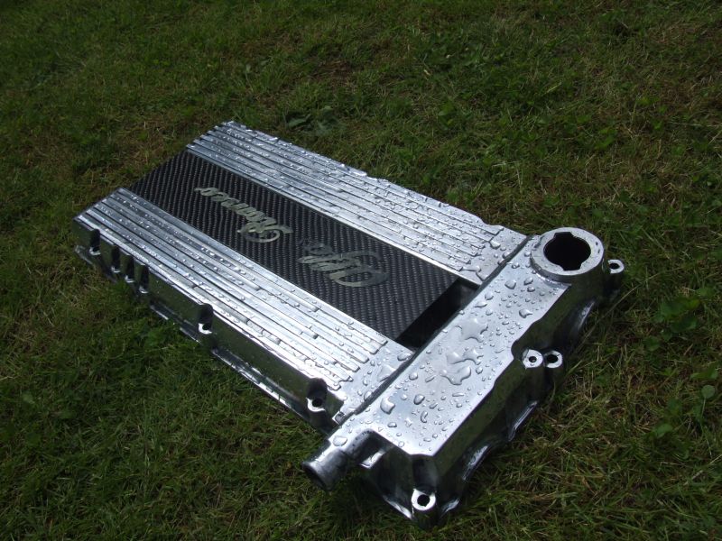

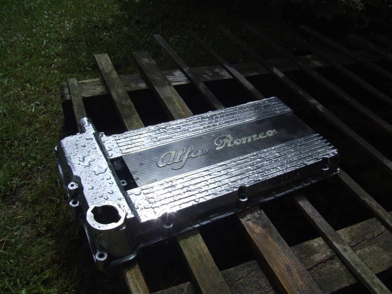

Příspěvek od hondzik » 10.5.2009, ned 20:11
nápis půjde ještě na bílo.. takový sranda hrátky s karbonem, nudil jsem se ráno když přítelka spala :wink:
