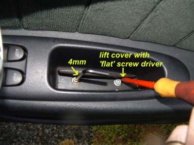

cauvec, mam dalsi problem. rozbil se čudlík na stahování oken a netuším jak vyndat tu plastovou věc ze dveří. ta vanička z toho hladkýho plastu ve který drží všechny ovladače u řidiče je tam nějak deb**ně přišroubovaná a nedá se k tomu vůbec dostat
neví prosím někdo jak na to? dveře kolem obvodu celýho tapecu sem odcvakal, ale uprostřed to pořád drží a když zaberu tak je to tak na ulomení
moc prosííííím o rady kde sou ještě nějaký šroubky.. už sem byl tak nasranej ze sem hledal na netu i celý stříbrný dveře

Zkus se podívat do EPERu, občas tam jsou tyhle věci z obrázků k poznání.
Re: výměna čudlíku stahování oken
Zdravim ta,,,musis odlupnit tu gumu vo vnutry toho suflicku pod nou su 2 srobiky,,,a este jeden je pod nym pod takou gulatou plastovou krytkou,potom by si mal tapacir zhodit,,,,
a priprav sa na suprovu demontaz tych cudlikov,,,ak to nemas cele nove (to je lepsia cesta),
keby nieco kludne ozvy dvere som mal rozhadzane do srobika z kazdej strany

Je to poměrně jednoduchý.. nedávno sem měl schozený celou výplň dveří protože mi blbě jezdilo okýnko.. Stačí tam oddělat ty šroubky zpodtý gumový podložky a ani nemusíš sundavat výplň dveří...

no jasné jak je to madlo do kterého rveš prsty když chceš zavřít dveře ze vnitř tak na spodku je gumová dečka tu podebereš šrubovákem a pod ní jsou dva šroubky. Jo a možu tě uklidnit tak jednoduché to nebude jelikož ty združené tlačítka ve předu jsou napájené na tištáku a ty co jsou samostatné jsou na zásuvku dá se říct na konektory. Tak že jedině to nějak šikovně upravit.

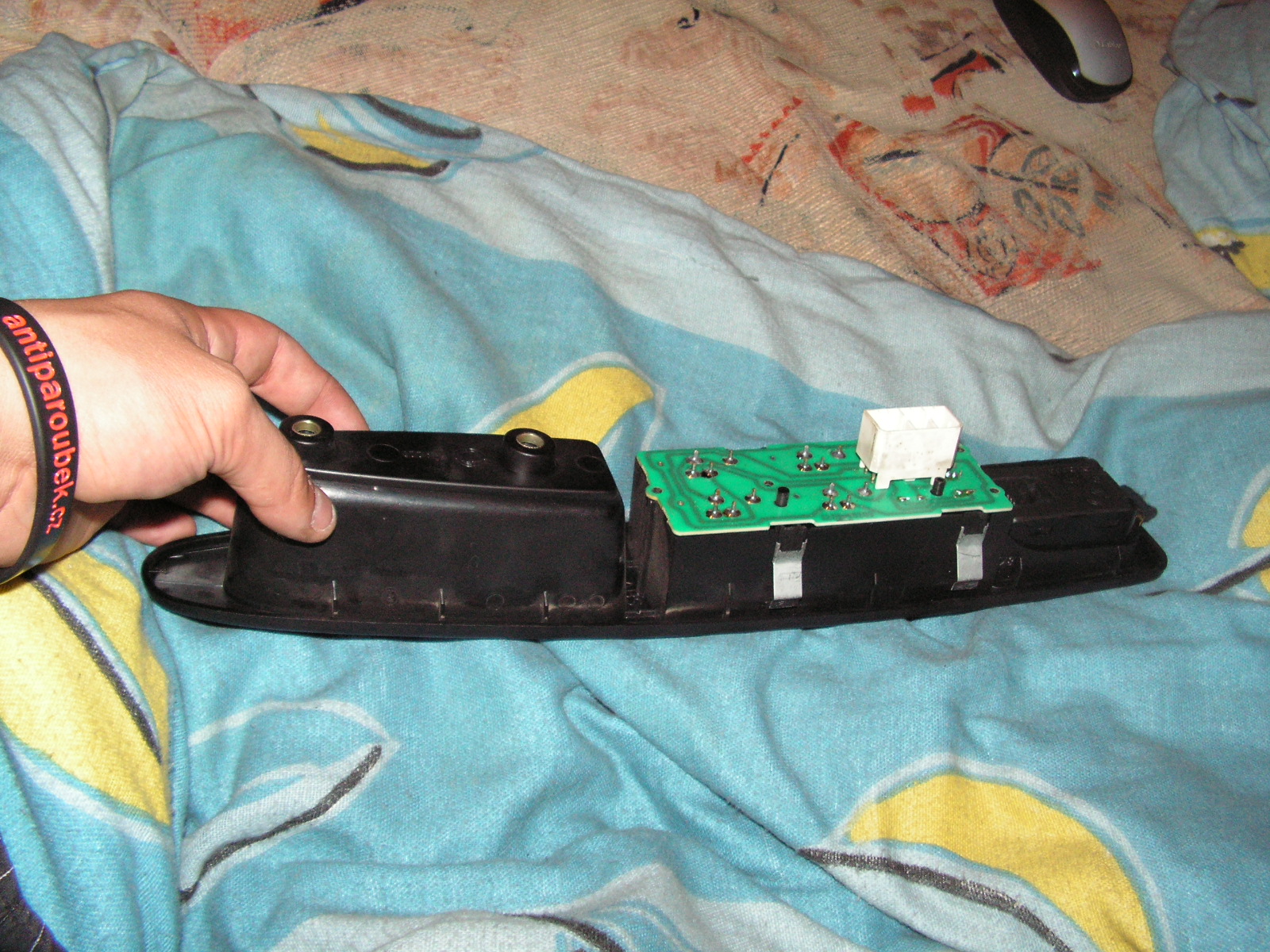

ted uz se asi budete vsichni smat, ale dalsi problem
)))))) jak vykuchat tenhle plošňák prosím?
