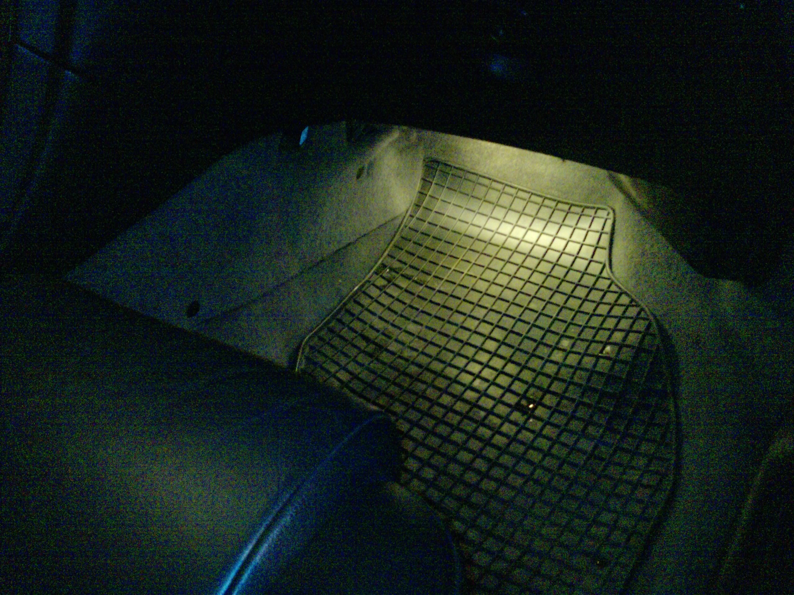

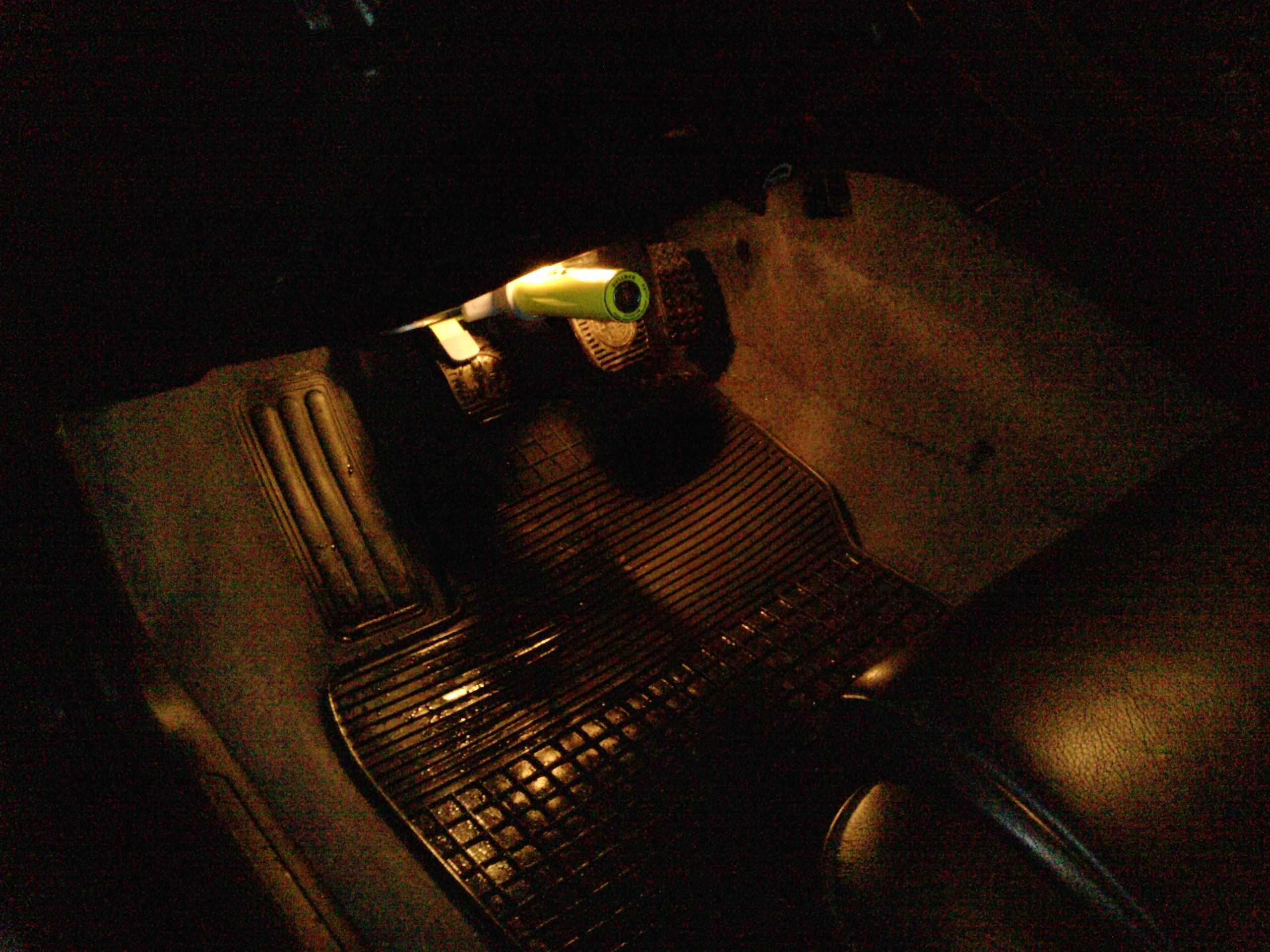

Příspěvek od Shoddy » 16.1.2010, sob 17:32
:-D tak a můžete závidět :wink:

HonzaR
Příspěvky: 1930
Re: osvětlení prostoru pro nohy
Příspěvek od HonzaR » 17.1.2010, ned 16:13
Oficiální prohlášení : :shock:
Docela jsi mě zklamal , není to "origo" a bohužel ani z Delty--styď se a jdi prosím trochu do sebe , :smt021 / aspoň tu místopřísežně prohlaš, že si na to v Imofě dáš vystavit prohlášení o shodě, nebo některým členům fora nebude chutnat pivo.../
P.S.-pouze šeptem...//Jinak výrazně lepší než si na to zamykání pedálů svítit v leže na chodníku mobilem, jak to dělám třetí rok já--což pochopitelně někteří místní "skalní vyznavači a dohližitelé na čistotu stylu" nejspíš budou těžko kousat.. :smt040//
modenaboy
Příspěvky: 817
Příspěvek od modenaboy » 17.1.2010, ned 19:33
Pěkně nasvícený a taky hezký sedačky. =D>
