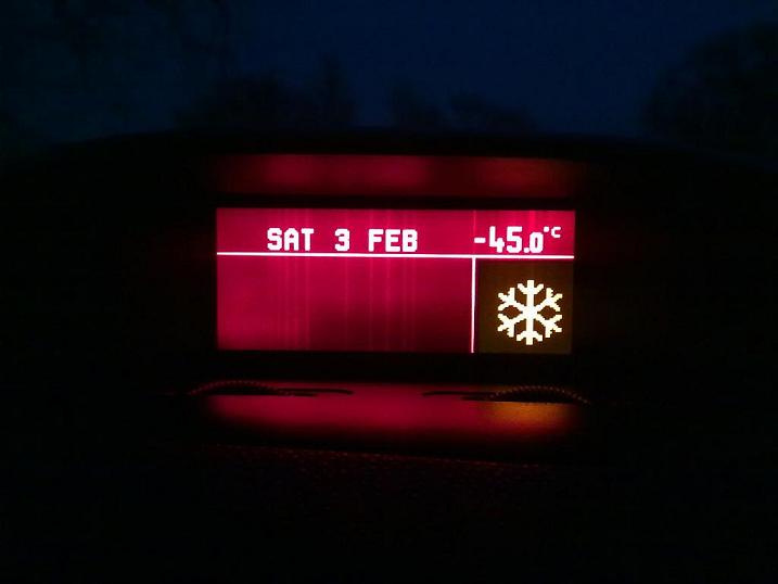

Zničeho nic mi teploměr v autě začal udávat nesmyslné hodnoty.Bylo -5 a ukazovalo mi to 30.Jde to nějak resetovatnebo něco podobného:?díkes
ALFA ROMEO 156 2,0TS SELESPEED SPORTWAGON
Alfa Romeo 156 2.0TS 155PS
Příspěvky: 8622
Re: Teploměr
Příspěvek od Harous » 1.1.2010, pát 21:53
Není to resetovatelný. Bude v háji termistor ve zpětným zrcátku. Stačí koupit ten termistor a napájet ho do zrcátka a dostat na místo původního.

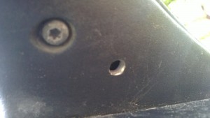

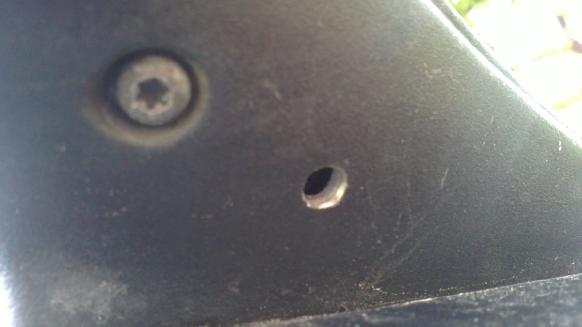

Re: Teploměr - nesmyslné údaje
Příspěvek od Danni » 30.5.2011, pon 15:02
hladal som ze preco to ukazuje take chu***, rozobral som spetak a pozeram ze tam stoji voda a nema ako vytiect tak som s tym urobil kratky proces... prestriekal som kontakty a uz to ukazuje pomerne doveryhodne udaje :-D
Příspěvek od Franik » 12.2.2012, ned 12:50
není ve zrcátku ale na pravé straně pod zrcátkem je takový caplík koukající ze zrcátka je jen na pravo a to je ono je tak 0,5cm dlouhý zaoblený.
