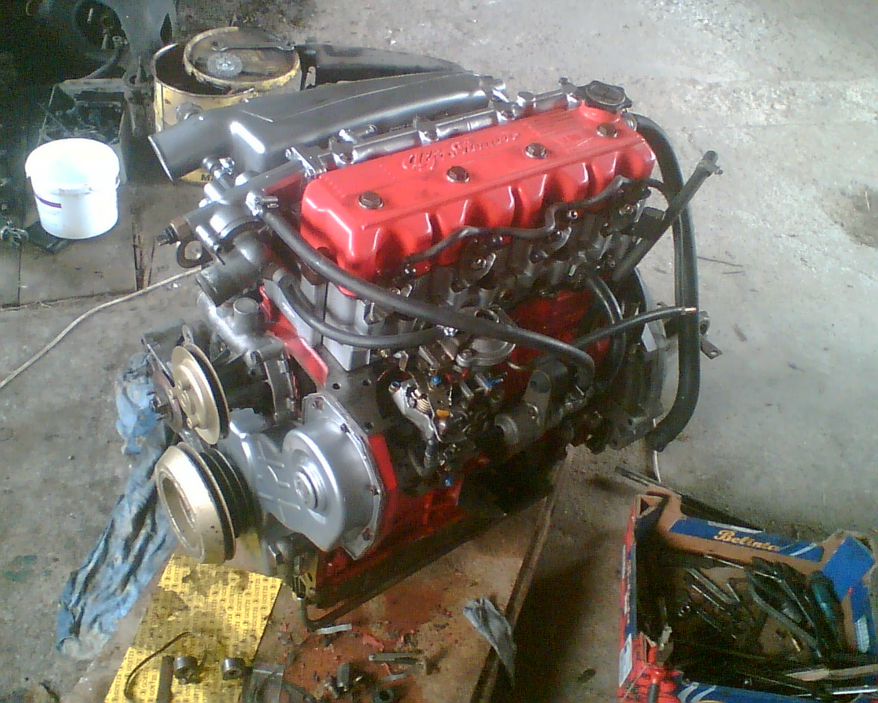

Re: 155 2,5TD
mno rok 94 je takovej zlomovej, kdy se montovaly elektronicky řézený vstřikovací čerpadla
čerpadlo s řídící jednotkou poznáš tak, že hořejšek je plochý a vede z něho cca 8mm tlustej kabell a marně bys hledal bowden s lankem od plynového pedálu k čerpadlo
tato verze má 125HP a lze jí čipnout na 155hp
obyč čerpadlo poznáš tak, že nahorní části čerpadla je taková banka do které vede hadice(ovládání množství nafty v závislosti tlaku turba) a od čerpadla vede lanko s bovdenem k plynovému pedálu viz obr.
tato verze má 117HP a pomocí flexi, šroubováku a běžnýho nářadí tomu přidáš víc jak 160 koní
nebál bych se říci, že by se dalo i 200, ale životnost motoru by nebyla velké
jinak bych se mrknul jestli mám motor olejový chladič oleje, poznáš ho tak, že koukneš na olejový filtr(vlevo za motorem) a z pod redukce filtru by měli jít dvě tlusté hadice někem k chladiči, kde by měl být umístěn náporový chladič nebo tam bude je vodní chladič, tzn z pod redukce půjdou dvě cca 1,5cm tlusté vodní hadice a povedou tuším jedna do hlavy a druhá do bloku, už si to nemapamutuji
verze s olejovým náporovým chladičem je lepší, protože motor se sotřejší jízdou zahřívá a pokud se nenechá dostatečně vychladnout tak z rozpáleného bloku přestupuje teplo do hlav, které se pak kroutí a praskají
motor s mechanickým ovládánín
EDIT, můžež se týpka zeptat kdy byly měněn rozvodový řemen (motor ve 155 má ocelová rozvodová kola, jsou verze s rozvodovým řetězem, ale ty se naštěstí do alf nedávaly a sraly se v jinech pekáčích)
tak si uděláš obrázek o pánovy co všechno ví o motoru a jak moc ti o autě lže
