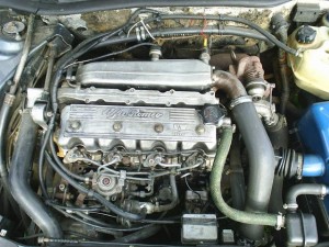

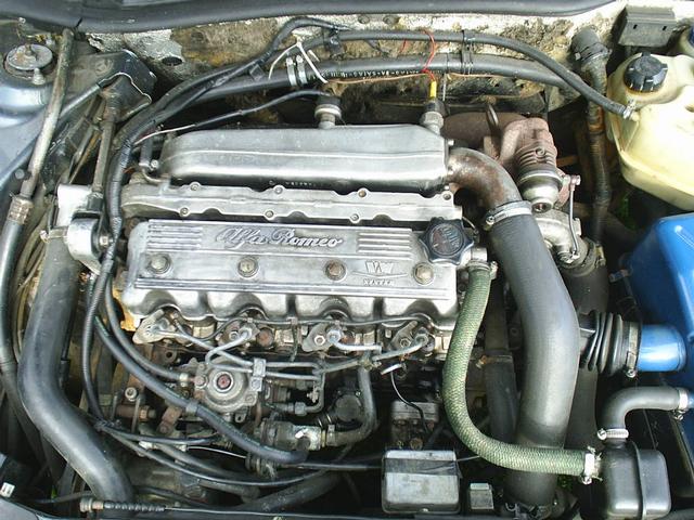

no budou potreba mensi zasahy, ale to jsem si u alfy uz zvykl,
co vim, tak termostat
na petku nad 90 to nejak divne jako by klouze, na nizsi rychlost to nedela na ctverku s eme to nezdalo, mozna je to pneu,musim zjistit
naprave strane neco lehce huci, muze to byt neco ze servem
ventilator se me zdalo ze jede jen na nejvyssi rychlost,
prvni poznatky, venku byla tma takze prozkoumam rano, ale jinak tahne jak krava

dofouknuty kola, jedno melo 1.3atm, tak pak to nemelo plavat, dneska ujeto asi 100km,
chce to uvnitr uklidit, je to pekne zasrany, ted to vylezlo za dne
vetrak jede vazne jen na nejvyssi rychlost
posilovac nejak protestuje, takze by to chtelo dolejt olej a uvidime
fotky uvidime, snad si vzpomenu

tak s kamosem jsme se podivali moucham na zoubek,
v haji byl remen, od ktereho se pohani servo,altec a vodni pumpa, proto to tak vyvadelo.
Pak kladka, na ktere je ten remen,ale porad se to zdalo divny a zjistilo se ze osa, na ktere je ta kladka ja nejaka vychylena, tak to cele mrvi, tak toto vim z telefonu, co me kamos dneska vecer volal
