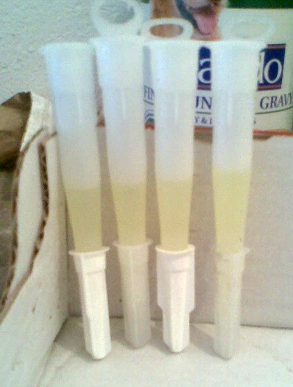

Tak dnes sme s kamosom napojili alfu na pocitac, a aj pocas chodu motora sledovali udaje z riadiacej jednotky. Vsetko vyzeralo dobre, len snimac teploty chladiacej kvapaliny sme odpojili a riadiaca stale ukazovala teplotu. Tak neviem, ma jtd este nejaky jeden, podla ktoreho sa riadi riadiaca jednotka? Inak, tie rozvody ma tiez napadli, len neviem, keby boli zle urobene alebo preskocene, ci by to neovplyvnovalo start a chod motora aj za tepla?
No a tie vstreky aj napriek pozitivnemu vysledku testu cez prepady zacinam podozrievat... len stale akosi nechapem, ze motor po tom skakani naprazdno chytne na vsetky valce naraz, bez vynechavania alebo cukania.

Pises ze pri balonkovom teste ti za pol minuty z kazdeho prepadu natieklo rovnake mnozstvo nafty,ake to bolo mnozstvo? Ked povolis trubku tak nafta musi striekat jak svina,nie tiect.

Neviem, na kolko je otvoreny regulator tlaku, to som nezistoval. A startovaci tlak mi cez diagnostiku ukazalo pri slabsom mraze cca 500 barov. S tym balonkovym testom neviem presne kolko ml to bolo, nemam striekacky, len trubicky zo silikonov :) , ale bolo to na urovni minulorocneho testu, ktory je na obrazku. A ta nafta z privodu ku vstreku podla mna aj striekala, len ja som to skusal sam, takze som ku privodu dal handru, aby som nezababral cely motor. No a ta handra bola riadne mokra od nafty. Nemozem tvrdit na 100%, ze je tam dobry tlak, lebo tu diagnostiku tlaku mi robil kamos v servise, ale chcelo by to pozriet poriadne, najme v mrazoch ked to nestartuje, ake hodnoty to tam ukazuje. Asi si musim zabezpecit kable na diagnostiku sam a potom sa s tym pobavim poriadne. Inak, ten regulator tlaku mi pride ako najpravdepodobnejsia chyba, ale na diagnostike mi posledne ukazalo aj chybu predzhavenia. A neviem ako zhavia ine jtd-cka, ale mne pri mraze -8 svieti kontrolka zhavenia take 2-3 sekundy.
Ale po zmene cerpacej stanice, zo slovnaftu som presiel na jednu no name u nas, a po tyzdni pouzivania mi to dnes pri -8 chytlo na prvu supu, ale trochu si motor podskocil. Ale je to zdaleka lepsie ako predtym.
