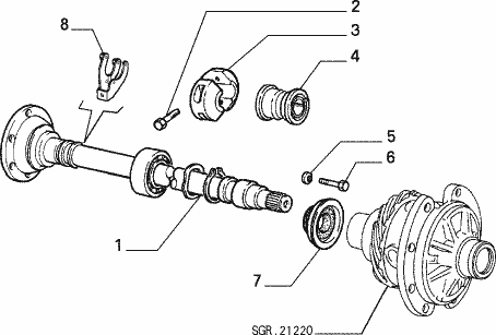

poraďte mi prosím jak dostat pravou poloosu z převodovky, už sem na tom zničil hodně nářadí

Ještě se dívám, že je tam nějaká segerovka:

EDIT: jestli je to ta polosa na obrázku tak máš zarezlí ložisko v držáku, odmontuj držák a je to

dobře tak jinak držák nejde sundat kvůli tomu, že naráží na nápravu??, hmm co takhle sundat jedn oěprný silentblok motoru a motor byc se tím vychílil ???
jinak z pohledu řidiče se jedná o jakou poosu?? tu pravou??

pravá poloosa.. motor asi budu muset posunout. ještě mě napadlo nejde ten zvon na poloose sundat?? uvnitř je nějaká matka a nevím na co
Re: Převodovka alfa155
no huráááá poloosa je venku, musím shodit nápravnici abych tu převodovku vyndal?? nejde mi to vymanévrovat ven
