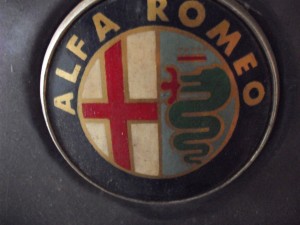

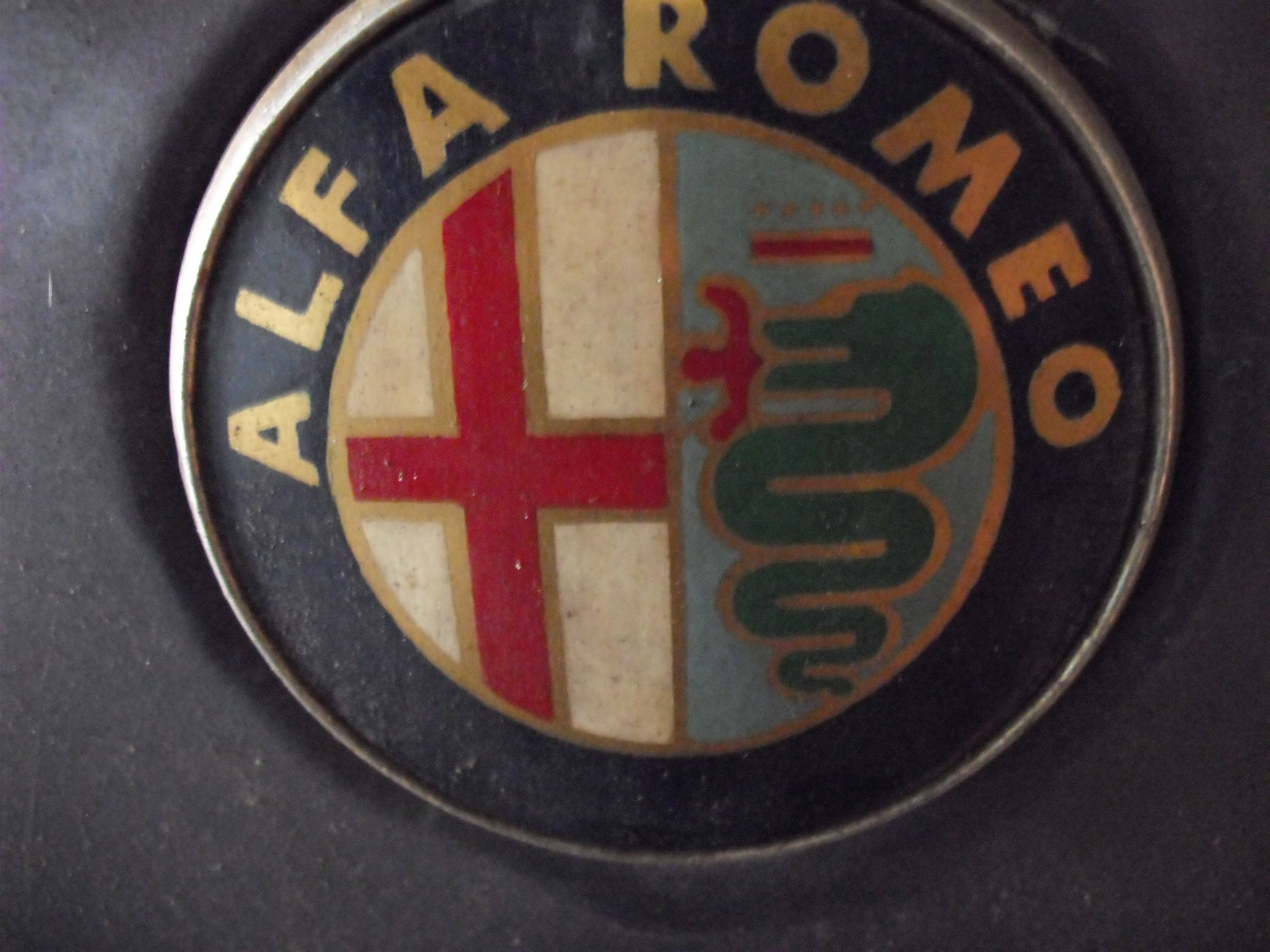

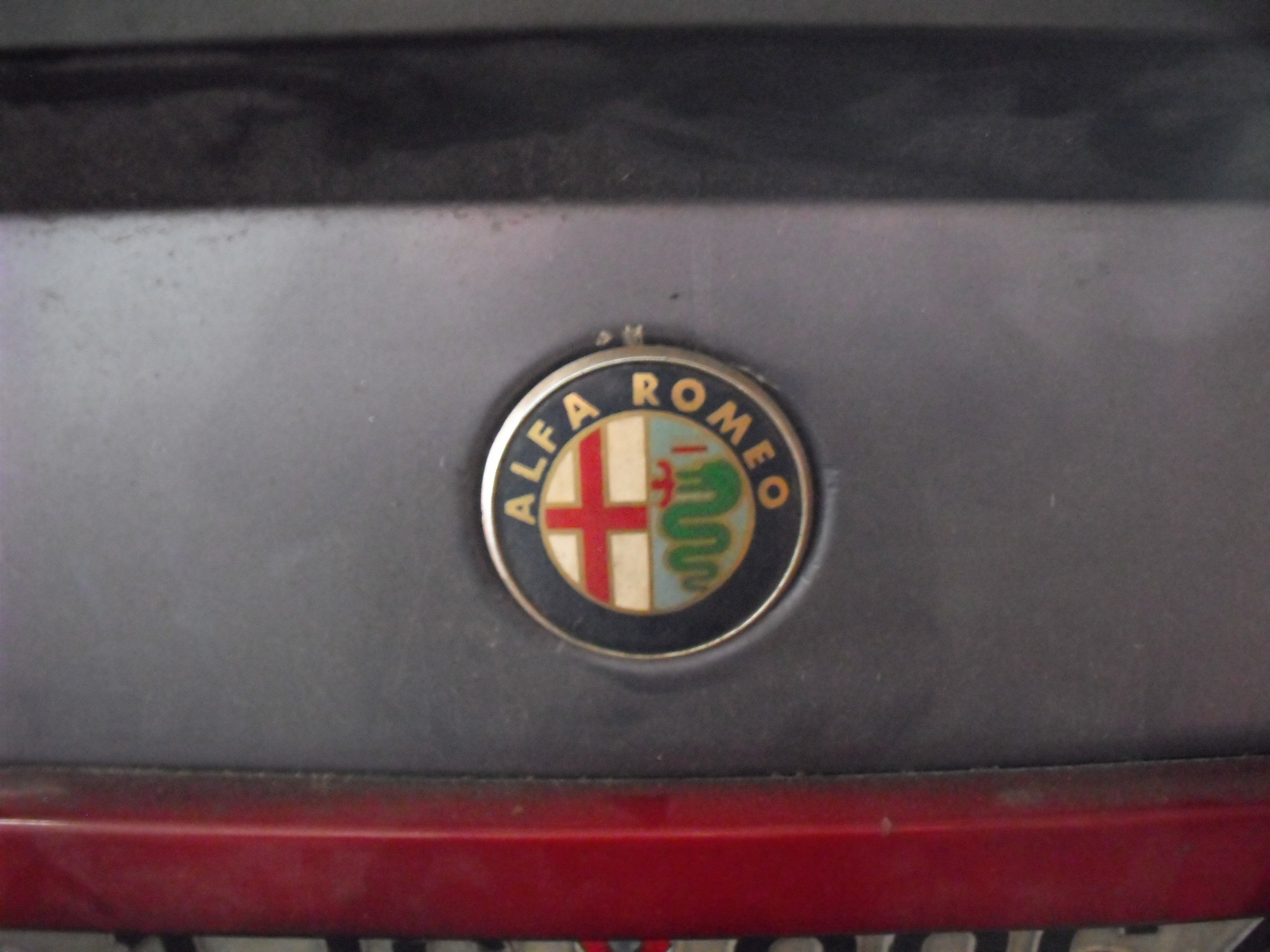

Ahoj, mám vybledlé znaky na mé 156. Uvažoval jsem o koupi celé nové masky, ale za 2000kč mi to přijde drahé. Viděl jsem, že orig. znak dopředu se prodává kolem 600Kč. Tak se chci zeptat, jestli máte nějaký fígl jak sdělat původní a čím přilepit ten nový? Dále se chci zeptat, jestli jste někde neviděli prodávat zadní znak na Sportwagon? A jak tam probíhá výměna? Díky moc za rady a vyjádření

Já mám sice 155ku ale znám 156 co jí nějakej ...

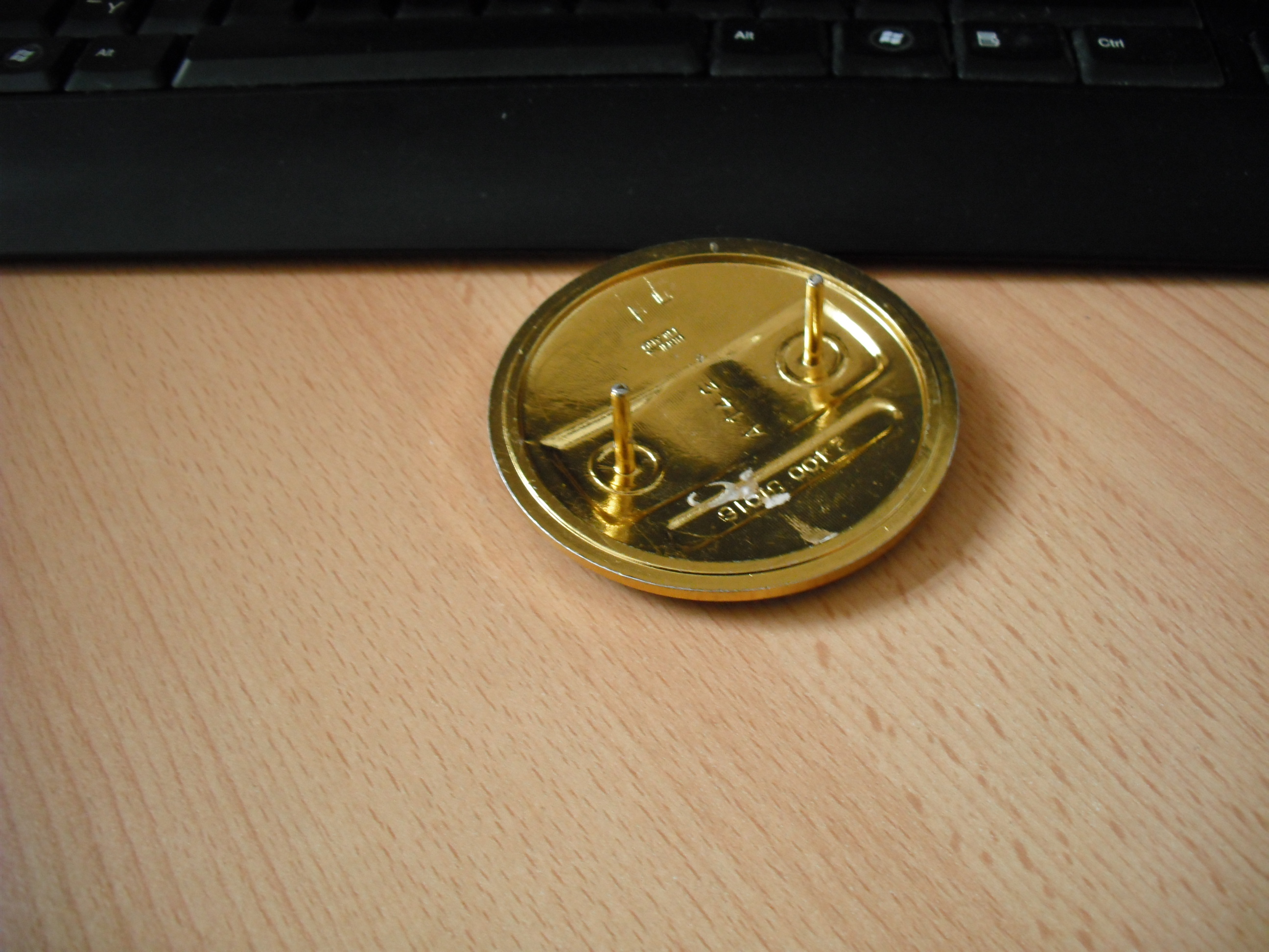

ukradl znak ze předku a taky by novej stál 600.. ale řešilo se to po vrakáčích.. našel se pěknej (jak novej) a jsou na něm zezadu takový cuplýky na zacvaknutí (2x) a ještě se tam dává trocha lepidla... vzdadu je to trochu složitější (u 155ky) se tuším musí odělat zevnitř z kufru nějaký šrouby protože je pod tím schován mechanizmus otvírání kufru

U zadku zálleží na tom, jestli máš znak výklopný nebo už ne. Pokud je výklopný, tak to budeš muset do alfy. Drohuvýrobu jsem neviděl. Jinak výměna toho zadního není až tak hrozná, stačí rozebrat víko kufru a pak už to nic tak složitého není.
Ve předu to drží origo na oboustrané lepicí pásce + jsou zkrz dvě tyčinky, které jsou na druhé straně zajištěné. Jinak na předek je druhovýroba k dostání někde na netu.

Dělal jsem oba a podle mě bylo horší sundat ten původní ze předu tak, abys neomačkal ten plast ve kterým sedí. Zadní je pak v klídku, drží to jen pérko

No já dělal taky jen přední. Byl to pořádnej porod. Doufám, že už to nikdy dělat nebudu. Je to okolo nalepený páskou a jsou tam ještě zezadu takový dva "cupliky", který byly zajištěný takovýma plech. zarážkama. Ale bez zničení starého znaku to prostě nešlo.

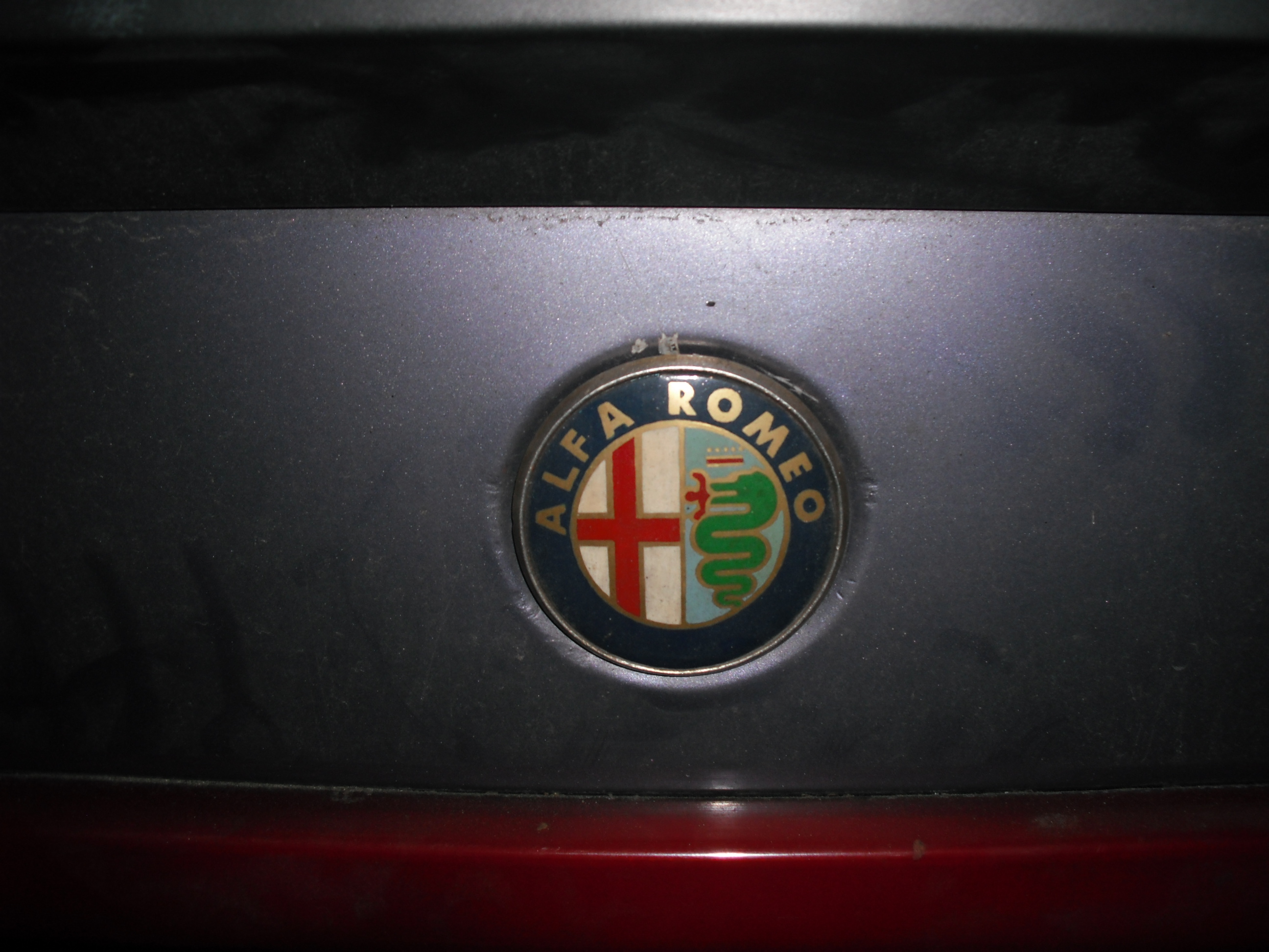

Tak přední mám dole, ale problém je v kufru. Nedaří se mi sdělat ten plastový kryt. Dole to mám volné, ale drží to nahoře. Je tam něco co by se mohlo ulomit? Resp. Když to ulomím, dá se koupit nové?:) Potřebuji vyměnit ten znak, nastavit zámek a vyklepat poměrně velkou promáčklinu.. Díky za rady, potřeboval bych to vědet co nejdřiv, v sobotu poveze nevěstu, tak chci, ať je ve 100% stavu..

Ahoj, to oplastování ve dveřích sundáš po povolení těch šroubů a pak se neboj vzít dlouhej plochej šroubovák a zkusit podrejpnout tušim že 4 plastový narážky, chce to trochu síly, ale jde to, hlavně se noboj, vydává to hrozný zvuky jak to leze po zoubkách ven, ty úchyty jsou jakoby pod oknem takže to chce fakt dlouhej šroubovák. Když jsem měnil motůrek zad. stěrače, musel taky dolu

já už měnil oba dva. Ve předu i v zadu (v zadu na dvou 147- sedmách). Přední jsme měl vybledlej a zadní mi ukradl nějakej hajzl. Dostat se mi pod ruku, tak nepřežil. Kupoval jsem uplně novej jeden za 250,- na bazošu, normální zlatej včetně plastové podložky, kterou jsem stejně nepoužil. Vyměnil jsem jen tu plechovou část znaku bez plastu. Plech. znak je k tomu plastu přilepenej a odlepil jsem ho se šroubovákem v ruce
. Starej znak sice už nepoužitelnej, ale nemusel jsem to měnit složitě s tim plastem.

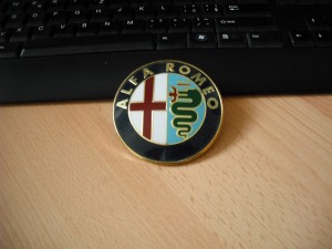

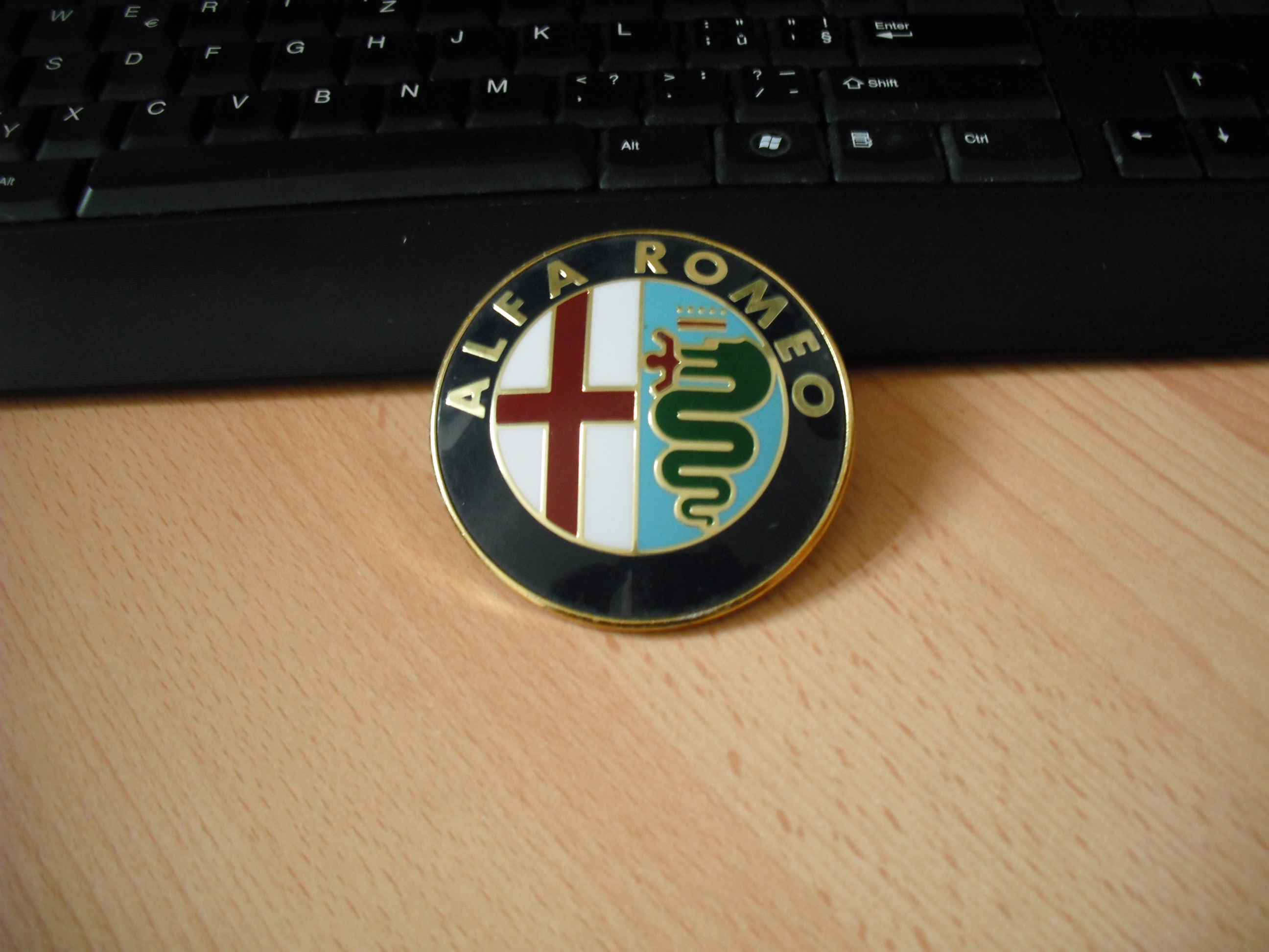

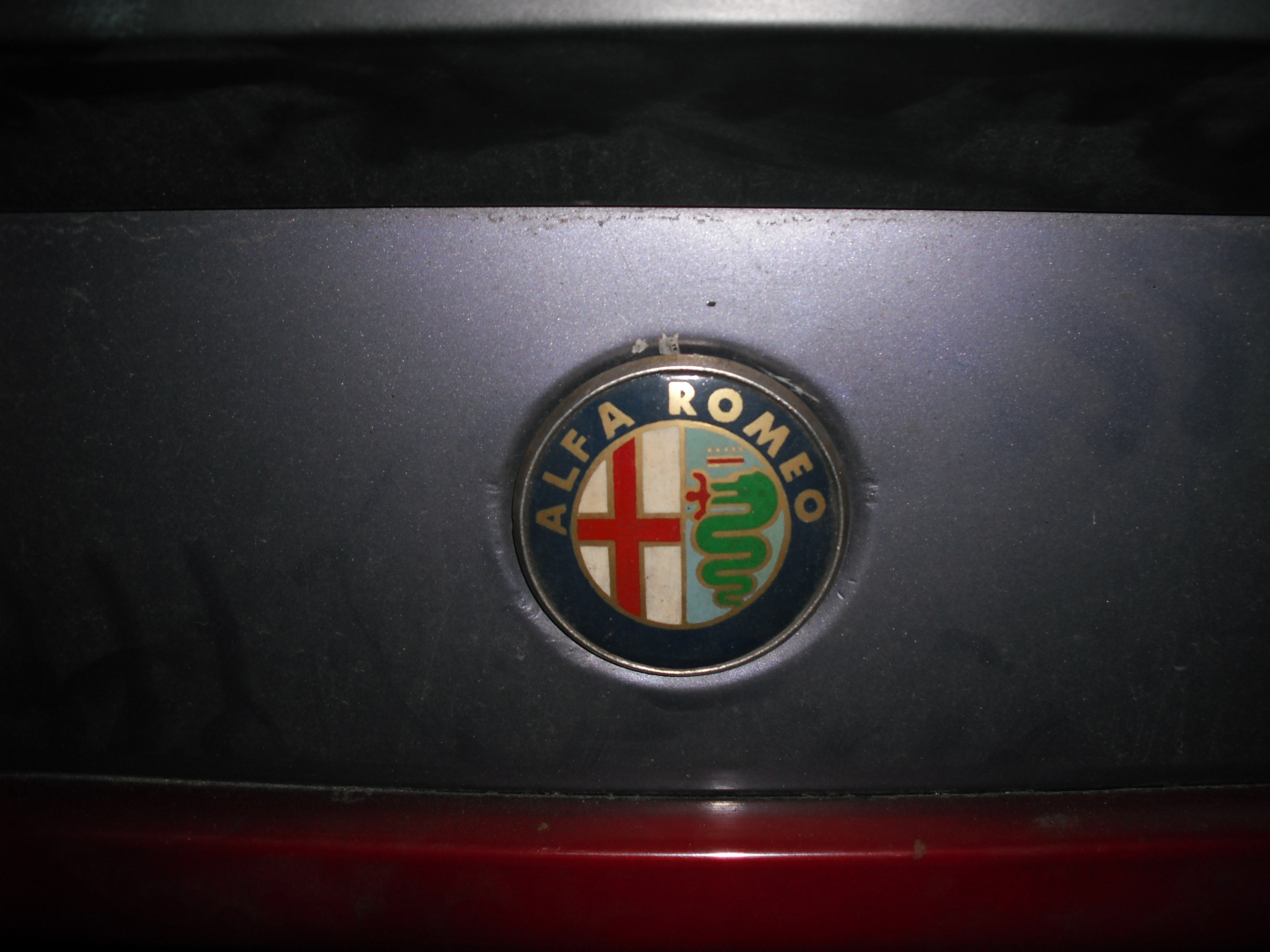

tak zejtra konečně do dílny a nafotím zrenovovanej znak od kamaráda restaurátora
- Milano75
- Příspěvky: 5150
Re: Jak na výměnu znaků?
slíbené foto:
- Milano75
- Příspěvky: 5150
ále, strejc, když sundaval silikon po minulém znaku, tak mu ujela ruka

Pěkně zrestaurovanej. Taky chcu měnit oba, sou vybledlý a zadní se loupe a nevypadá to výbec hezky.

Znaky AR moc dlouho nevydží, chmatáci a počasí udělají své. Měl bych jednu radu jak oddálit konec vlivem počasí.
Před tím než jsem je namontoval, tak jsem je pod vodou vzal kartáčkem se zubní pastou, abych je trochu zdrsnil. Nechal oschnout a pak je stříkl bezbarvím lesklým lakem. Mám je tři roky a zatím dobrý.
