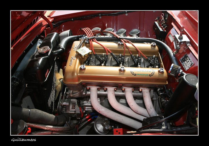

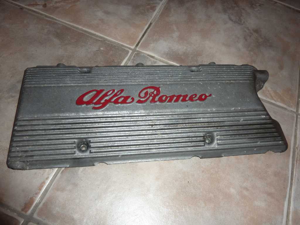

pánové, jak docílit origo vzhledu u ventilového víka? viz obrázek....
Čím to mám leštit, do čeho to mám ponořit, čím to mám přebrousit...???

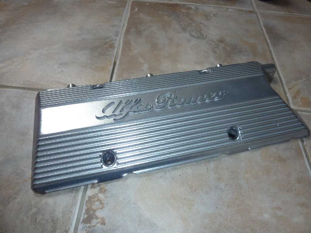

Pokud chceš zachovat vzhled původního odlitku, tak hodně jemnej dráťěnej kartáč a pak to ponořit do čistýho benzínu. Pak je dobrý to vzít silikon olejem, netmavne, nezanáší se

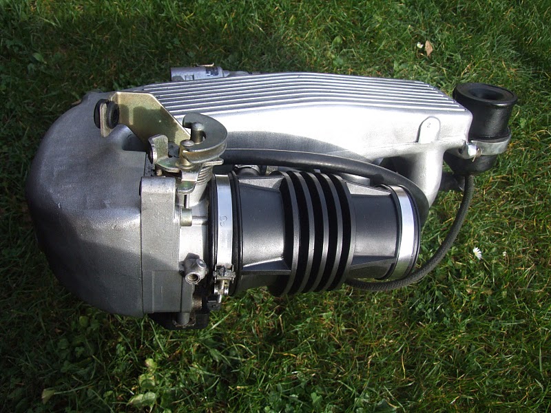

Leštěný- zrcadlo. Je smirk, pasta, atd..
tady máš ukázku- víko je leštěný, sání pouze dráťákem.

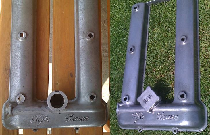

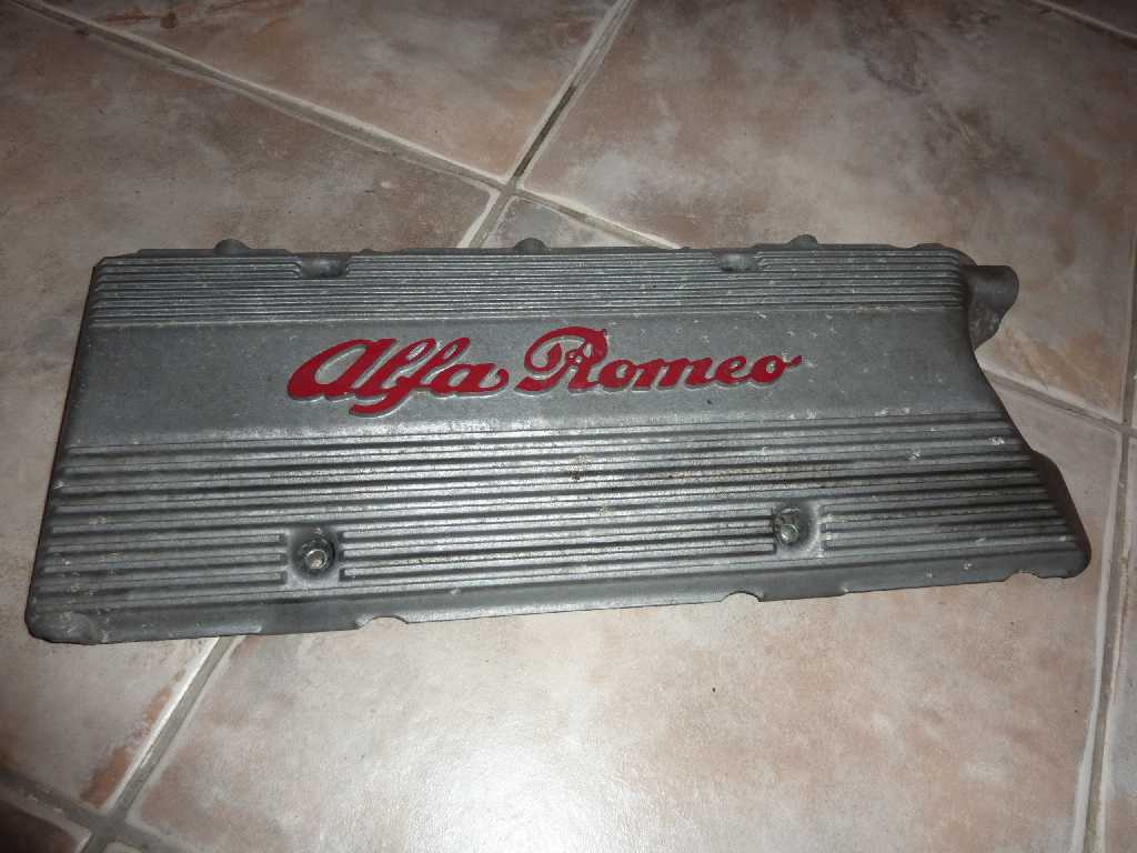

pánové tak jsem nic neřešil a nejdřív to víko vyčistil na špinavých místech benzínem a pak ho prostě vydrhnul měděným kartáčem. Kartáč to nepoškrábe, takže pohoda. Níže je pro výsledek před a po....
Na fotce to vypadá líp než v reálu, samozřejmě že kartáčem z povrchu nedostanu špínu zažranou v pórech atp., ale jako první pomoc je to OK. Prozatím mi to tak stačí, zbytek motoru je defacto v původním stavu, takže nemá cenu to víko až zas tak moc řešit.... Kdybych jednou motor renovoval komplet, tak to nechám vyčistit i chemicky....
Re: hliníkové ventilové víko - jak dosáhnout origo vzhledu?
Příspěvek od Ladin 164V6 » 24.4.2010, sob 18:23
Ja myslim ze dobry, original to bylo nejspis dost podobny :smt023
Příspěvek od hondzik » 25.4.2010, ned 21:15
za mě taky palec nahoru :smt023

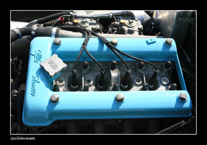

Na netu jsem našel jak taky barvý víka motoru a musím říct že ten leštěnej hliník je asi nej sorry za trochu :ot:

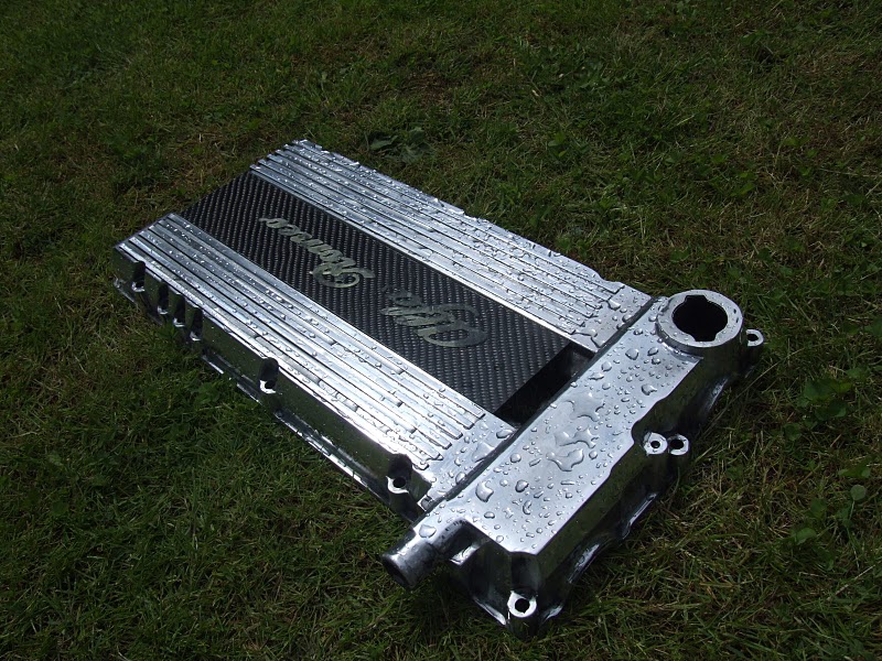

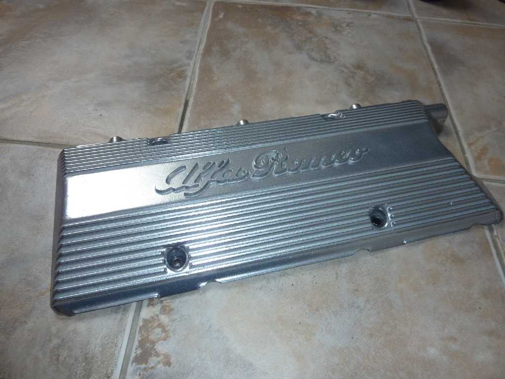

Take malinko prispeji ... chemicke lesteni hliniku viz. net - origo vzhled - dle meho soudu. Je to cistounky a ne vylesteny do zrcadla ...
ex Peugeot 205 1.9 Gti
ex Opel Kadet 2.0 GSI
Příspěvek od Ladin 164V6 » 21.5.2010, pát 14:46
Pekny to je :shock: :smt023 Mam dispozici jeste jedny ventil dekly a sani, tak asi udelam k cerny verzi i original :D
