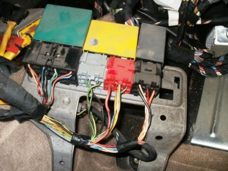

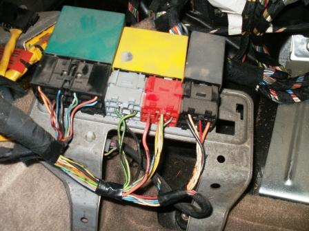

takze jednotka cent vyresena vte zlute krabicke pod ics ktora je tu vyfotena vo viacerich prispevkoch je mimo ine par spinanych rele a jedno je nefunkcne po zdeleni ceny v servise ma malem omyli tak som tamnapojil central nasich polskych susedov v cene 440 kc a pridal odemikani kufru opravu zamku nebudem rozoberat je tu v imom prispevku popisana a nafotena fantasticky keby ste nekdo chcel zapojenie mojej jednotky napiste si mozem popisat musi byt univerzalna na -ale i + modulaci pokut temu neholdujete zverte zapojenie autoelektrikarovy zapotil som sa solidne lez to klapalo :smt068 :smt033

univerzalni dalkove ovladani s vystřelovacim kličem thuder ccl 002 cena 440kč
zakoupeno na internetovem obchodu longway czech s.r.o
tel 511119730 Blanenská 1901 areal Tos kuřím.
zapojeni kablu bude vždy 1 na jednotke centralu a potom 1 v puvodnem zapojení žluteho relatka pod ics kde to najdete si nalistujete na internetovych strankach alfisti včetne toho jak se k nemu dostanete
1)černy ,oranžovy,černy ,oranžovy 1)černy minus pol
2)červeny,žluty,černo žluty 2) červeny plus pol
3)bíli 3)šedo zeleny
4)bílo černy 4)žluto černy
5)ružovy 5) napojeny na prodloužení z tlačitka otevirani kufru v kastliku poalubovky
jsou tam dva musite najit mezi nimi vyvot do kufru
6)dva ks hnede 6)zelene rele vedle toho žluteho ktere sme odstranili rele zachovat připojit na dva modre kable
7)červeno černy 7)zelene rele dva hnede kable
zapojeno musi byt všech 13 kablu nove řidici jednotky přeju zdar při zapojovani .

Zdravim tak podla zapojenia ide o pozitivne a negativne ovladanie zamkov,
cize tomuto rozumiem,,,
Ale tomuto nie ,ide o to ze zo zltej kont. jednotky stareho centralu ide ovladanie na vnutorne osvetlenie (spinane dva zelene)
ked ich odpojim nebude to spinat nie?,,
a toto by mal byt plus na odomykanie kufra,,,
pripojenie rele smerovky
rele pod ics

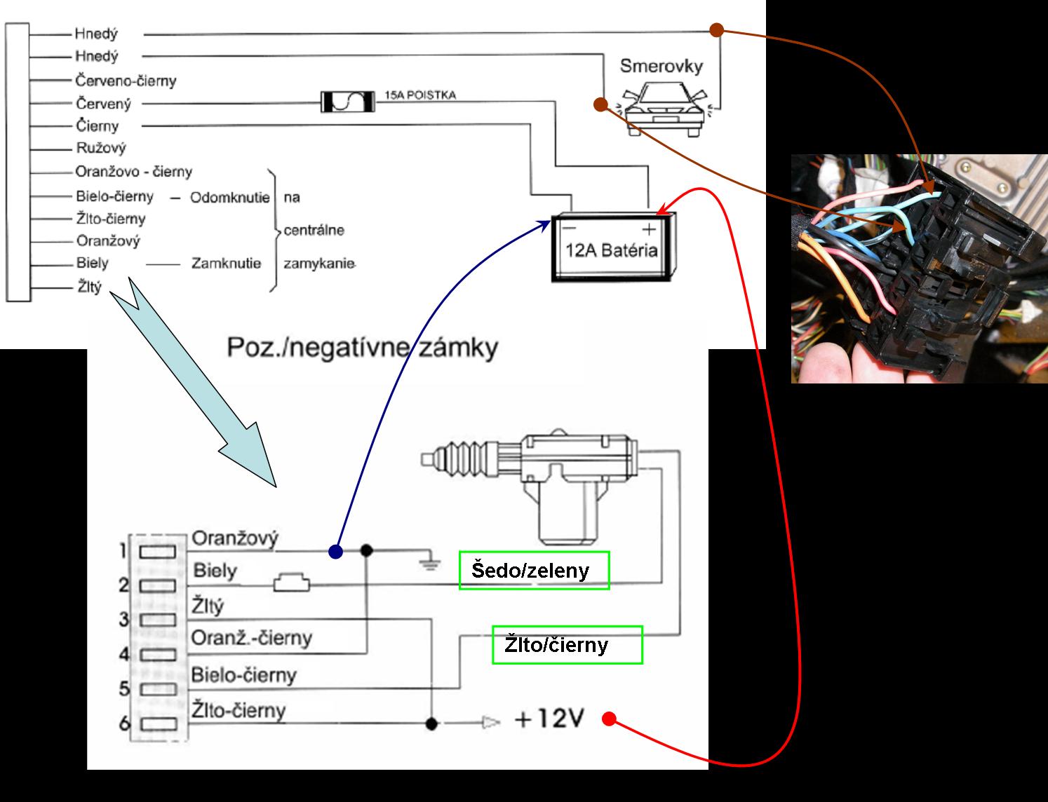

Zdravim posledna vec :smt046 ,
to: YBORIS
Takze ti nemas pripojene tie dva hnede z povodnej RJ, cize vnutorne osvetlenie sa ti rozsvieti az po otvoreni dveri fyzicky, nie cez DO noveho centralu, preto rozmyslam ze necham tu povodnu RJ lebo je dobra ,mne nejde DO v kluci,,
a este ten nestastny kufor
"cerveno cierny cize plusove avladanie kufru je zapojeny nazelene rele smerov 2 hnede kab preto aby to taky bliklo pri otvaraniu kuf"
nemyslis to pripojenie na hnede z novej RJ?, kedze tie riadia smerovky,, tie hnede na zelenom rele mi niako nesedia,, cize hnede z novej RJ+cerveno/cierny pripojit na dva modre zeleneho rele :-k ?
AR 166 2,4 JTD 99 TMOVOMODRA METALIZA

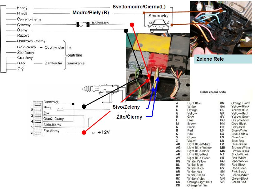

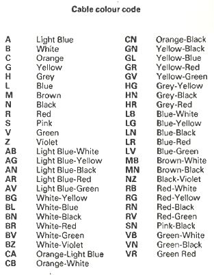

tak vyriesene,,toto mi dost pomohlo a k tomu DTE resp. Elern,,
navod pre buducich kutilov

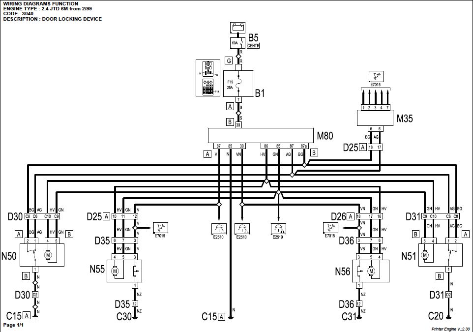

tu je schema mojho centralu(povodneho)
prosim o rady [-o<

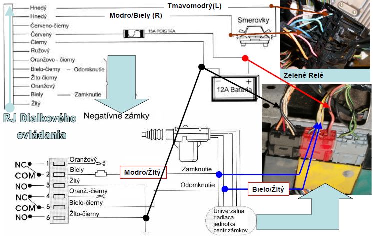

Takze po pomoci kamosa autoelektrikara, sa nam podarilo odhalit spravne zapojenie oboch RJ,
funguje to OK, takze tu je updated
