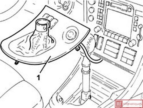

Např. mu vnitřní displej ukazuje teplotu -40 stupňů a klima neběží. Nabízí mu to navigaci a CD měnič a ten jsme teda nenašli :smt102 . Kulisa řazení je špatná, trefit tam správnou rychlost je týdením cviku. :smt013 Měl jste někdo rozebraný ten středový tunel, nebo se tam dá dostat ze spoda ? :smt100

A co ten CD měnič ? Měl by být asi v zádu na levo nebo se pletu. Žádnej jsme nenašli, ale při tom mu ho rádio nabízí. A co ta kulisa řazení, dělal jste to někdo ?

No jo, ale on když dá navigaci, tak mu to píše ať tam vloží cédo :smt064 . A kde teda by měl být ? A co ta kulisa řazení ? :-k :diky

Krazy
Příspěvky: 49
Registrován: 9.5.2009, sob 15:45
Re: displej,řazení atd.
Příspěvek od Krazy » 8.6.2010, úte 19:23
Kulisu řazení řeším taky, ale až o víkendu.Sepsal jsem si celý seznam věcí co budu muset koupit, tak doufám že to nebude mít žádnou vůli.Pak můžu dát vědět co a jak a taky nějaké to foto z montáže.Rozebrat tunel je otázka pár minut.

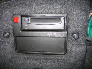

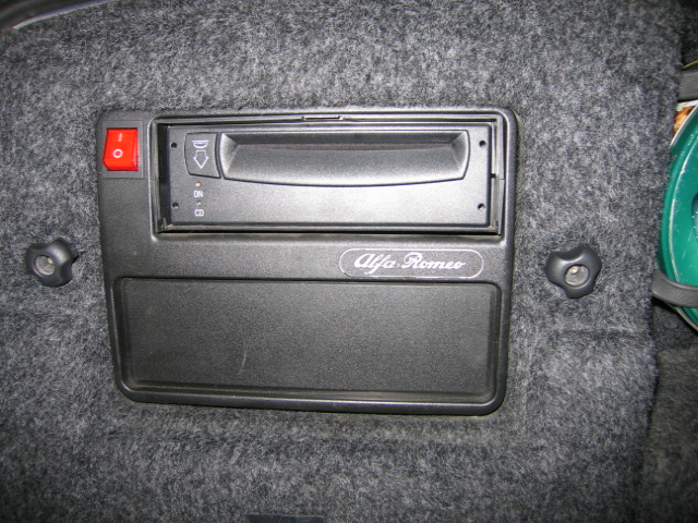

Kucí a kde má být normálně teda ten CD měnič ? :shock:
To stím tunelem budu rád za každou radu. :smt024 U 166 jsem to nedělal a nerad bych tam něco polámal. :smt075

Yboris1
Příspěvky: 13
Registrován: 23.3.2010, úte 21:19
Příspěvek od Yboris1 » 8.6.2010, úte 20:37
vkufru nad baterku
kaso1
Příspěvky: 197
Bydliště: Puchov/Slovakia
Příspěvek od kaso1 » 8.6.2010, úte 22:35
Yboris1 píše:vkufru nad baterku
