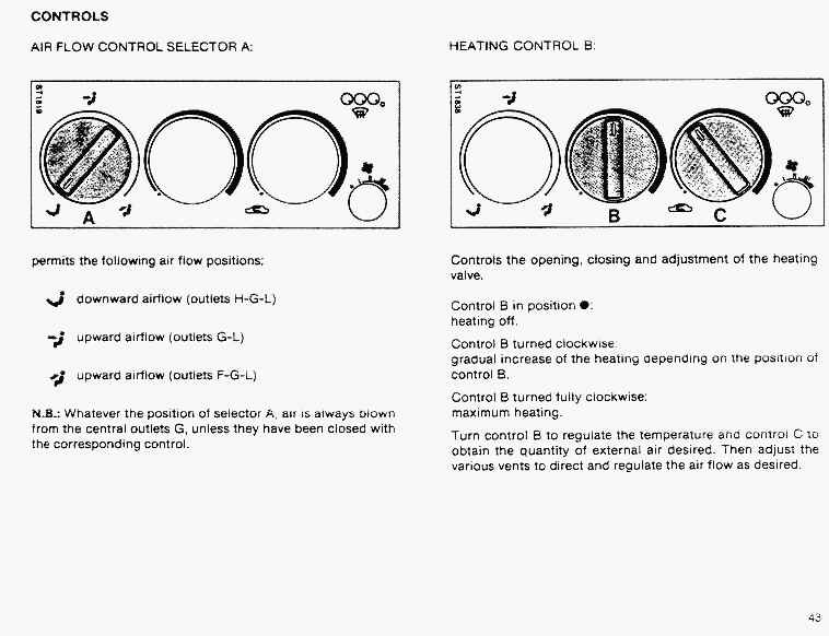

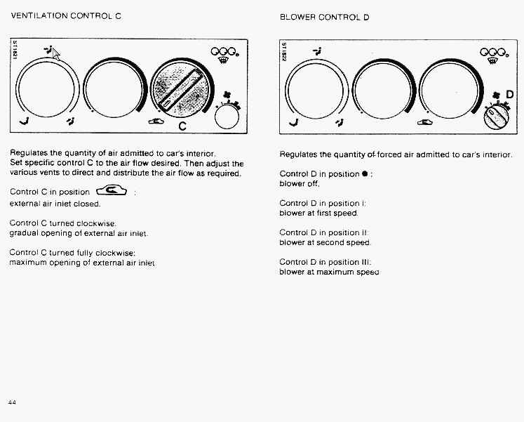

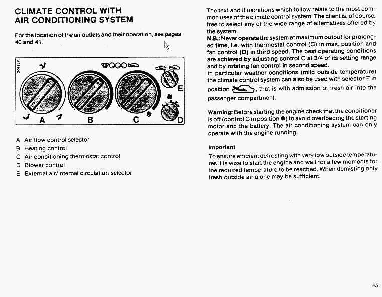

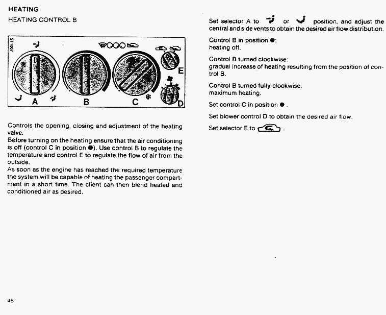

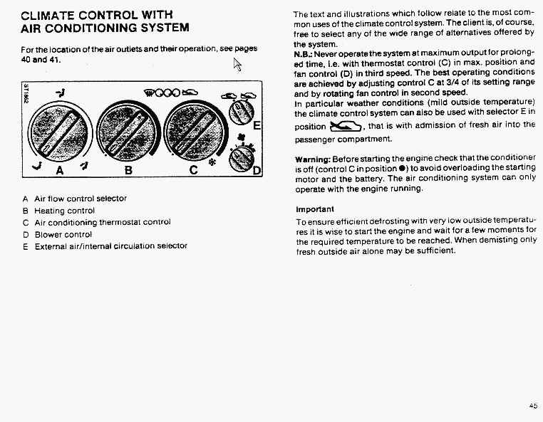

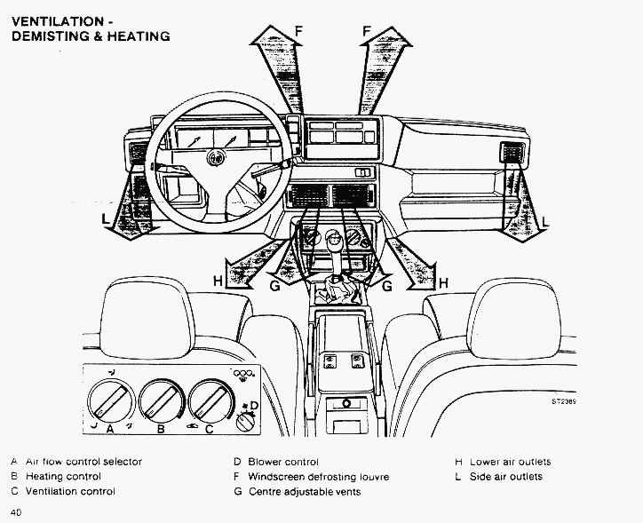

Re: 2.0TS stale teply vzduch z kurenia
nechceš to přejmenovat na topení ???

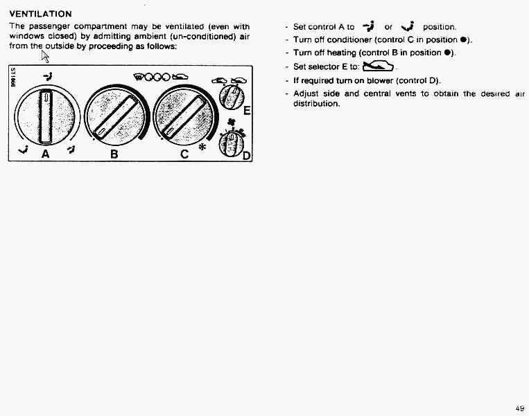

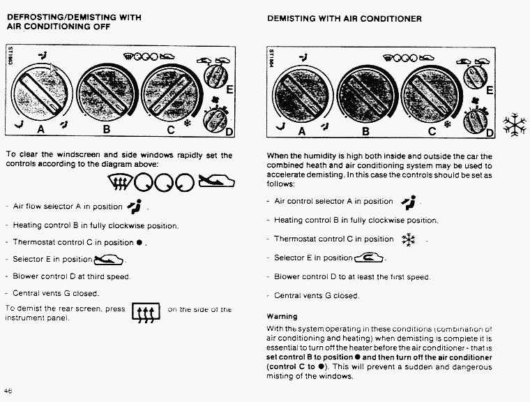

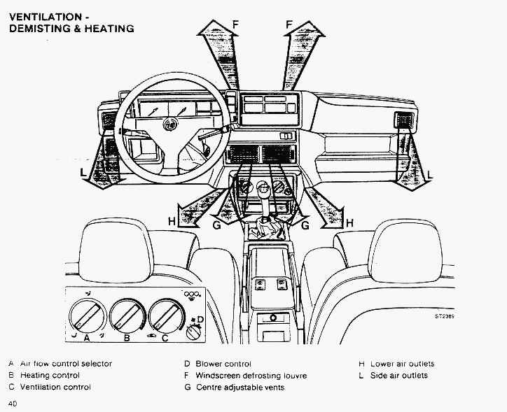

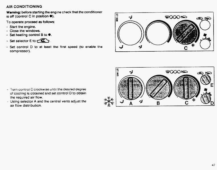

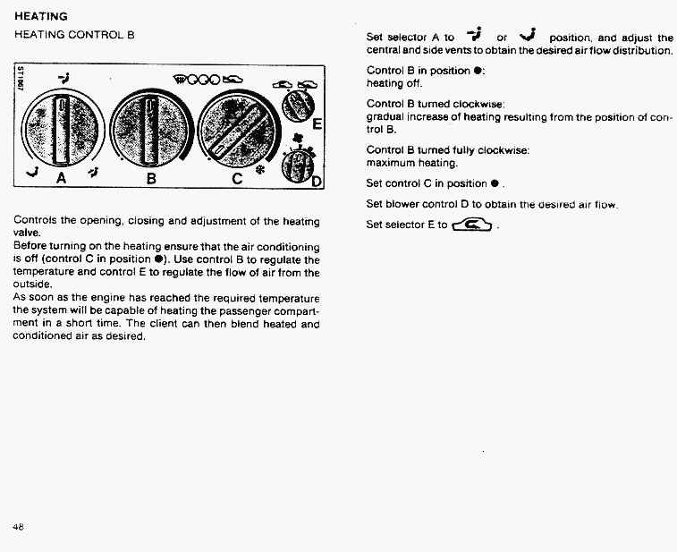

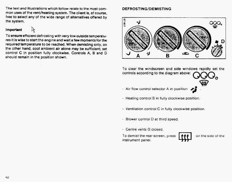

jiank je to taková malá laboratoř, viz obrázky
víc ti asi nepomohu
