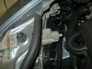

Jak se vůbec ta světla štelují. Je to klasika pomocí několika šroubů?? :-k

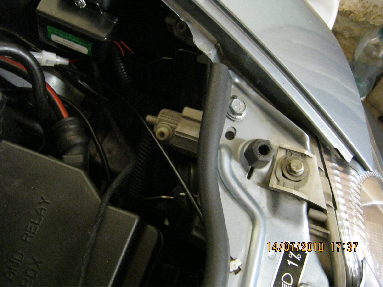

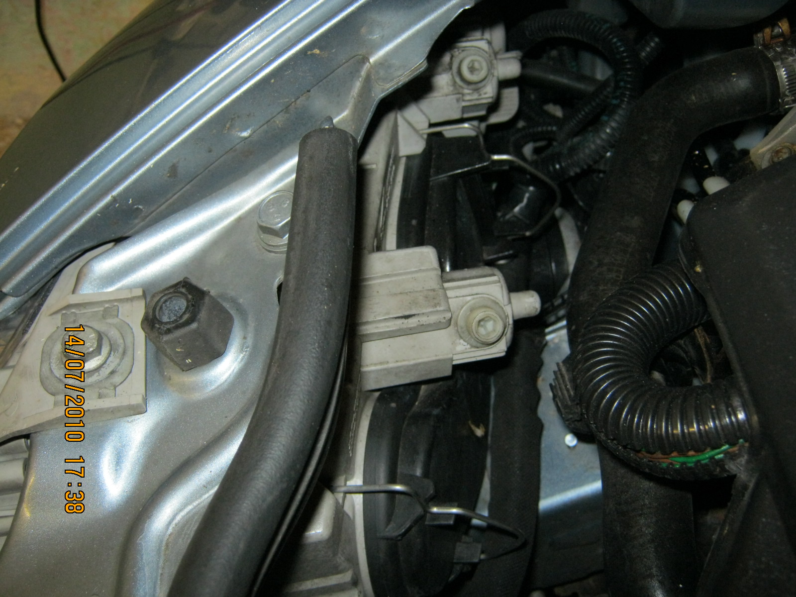

edas
Příspěvky: 633
Bydliště: Uherské Hradiště
Re: Naklápění světel
Příspěvek od edas » 14.7.2010, stř 17:38
Imbus č.6 :)
Příspěvek od Petr147 » 14.7.2010, stř 18:28
pekony píše:Nemyslím sklon obou světlometů, ale pouze jednoho. Pravé svítí pánu bohu do voken :-D
nemáš obráceně žárovku? raději se koukni :D
