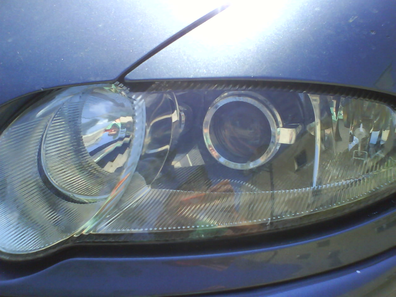

Tak jsem s toho Jelen!nafotím fotky a dám je sem.Policajti mě pokutovali dvakrát a to s důvodu:(neoriginální xenony,světla bez odstřikovačů tak sem prý zhřešil se zákonem)
Tuknutý moje auto podle mě nebylo a už vůbec ne na předek.Světla mi přijdou tak že předešli majitel se chtěl vyhnout problému s policii,tak do světel instalovasl čočky ale nedořešil odstřikovače a naklánění.Ve světlech jsou navrtaný otvory na čočky.Normální žárovky mi ty čočky neprosvití :(

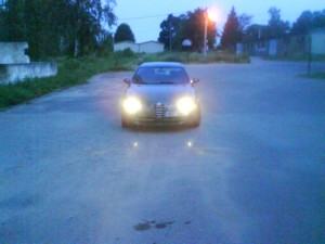

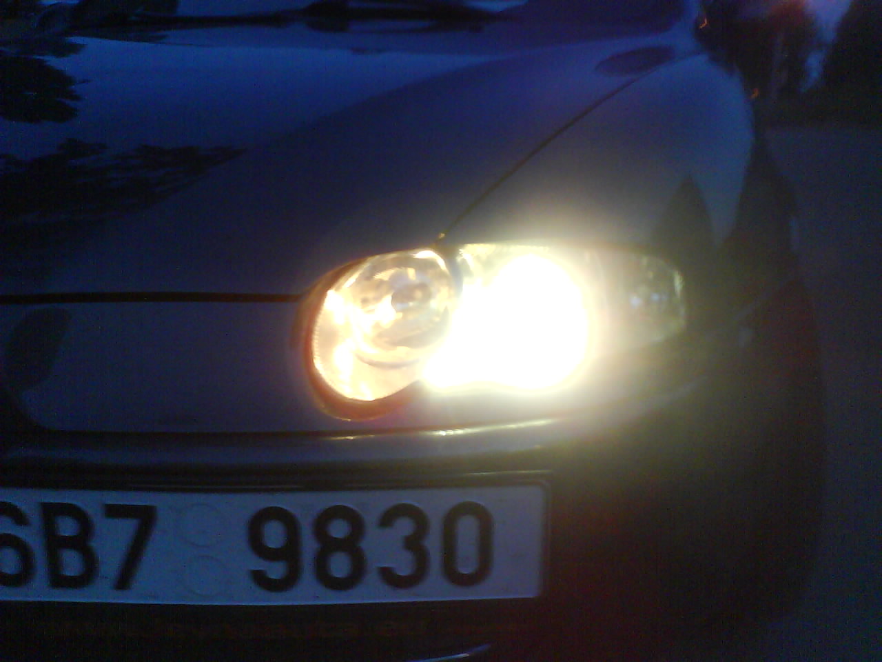

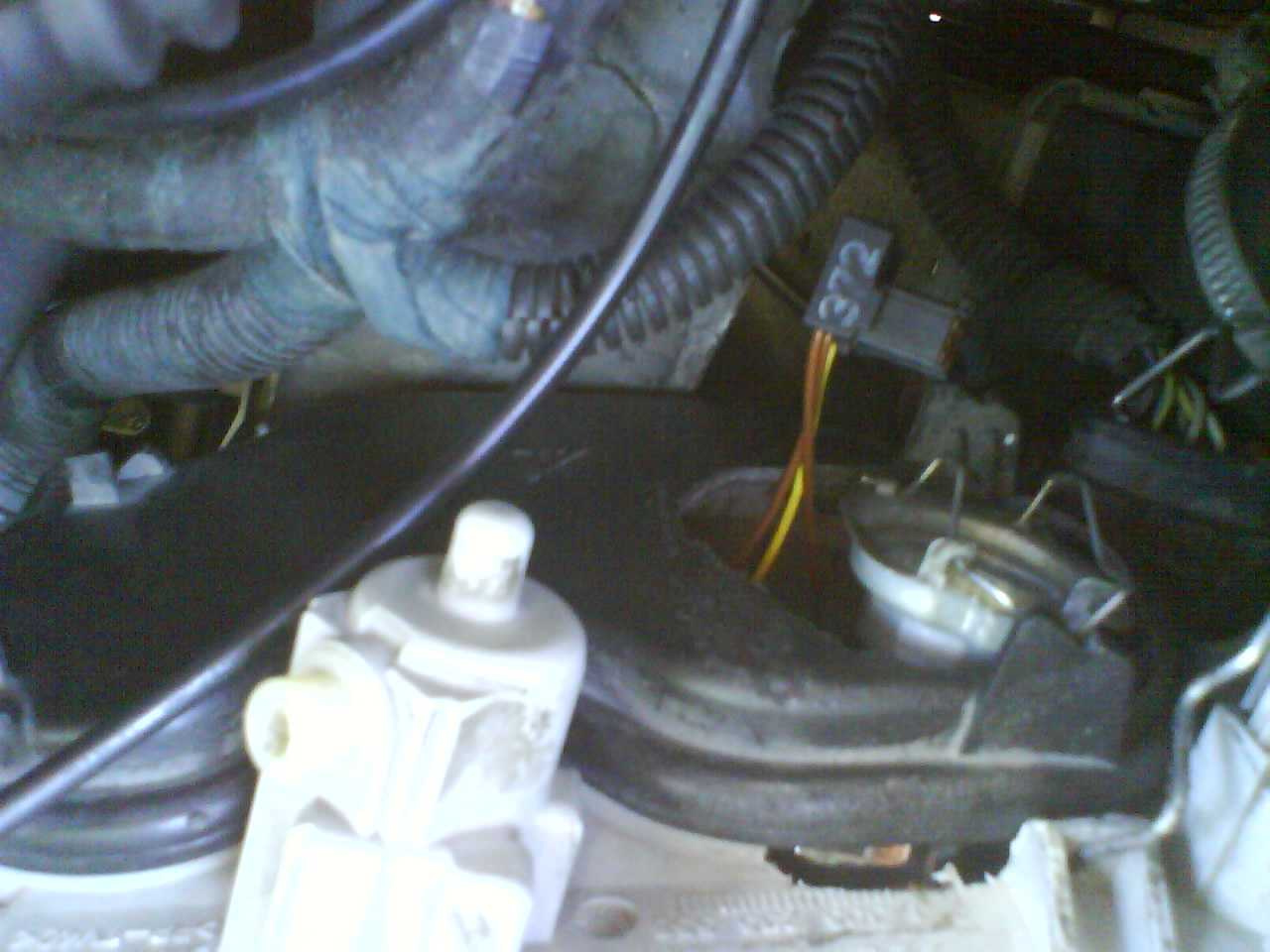

Tady jsou fotky.Z venku čočka,ze vnitř jde normálně napojit obyčejná žárovka.Zatím nevím jaký bude svítiví účinek,jestli mi ty žárovky přes noc tu čočku prosvítí :(

Petr147 píše:tak jestli v tom máš navrtané čočky, tak leda mates-auto.cz a koupit nová světla... ještě bych zkontroloval, co tam zůstalo z kabeláže, aby jsi tam měl konektor na žárovku
jestli můžeš, tak to vyfoť, rád bych viděl, jak se tam dá ta čočka dobastlit :D
Je to normálně vyřízli a ta čočka nalepená...Předešlí majitel musel být padlej na hlavu.Škoda světel ale nový kvůli tomu rozhodně kupovat nechci.Musí být nějaký řešení(kromě xenonů),žárovka která dokáže prosvítit i v noci takovou čočku.
Na svoje předchozí auto jsem si koupoval žárovky co v sobě mají xenonový plyn,svítivost byla vysoká a to sem měl neoriginální čirou optiku kde byly taky čočky.

prasárna dobrá, to je na nová světla, bude se ti tam držet vlhkost a tím praskat žárovky, uhnívat kabely... dej tam klasické žárovky za pár korun a uvidíš, jak to bude svítit... každopádně tě při další technické vyperou, to nepůjde nastavit, pochybuju, že ti funguje naklápění a navíc je to zásah do konstrukce

masakr ta čočka dodělaná, no osobně bych koupil fakt nový světla jak radí ostatní protože bůhví jak to kreslí na zem.

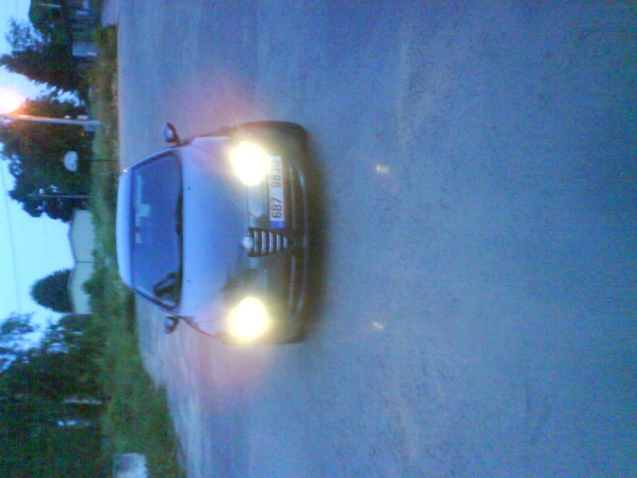

Problém sem možná vyřešil,,koupil sem kvalitní žárovky Osram a svítím krásně i přes čočku.Měřil sem světla na zdi a svití mi to rovně :wink:
