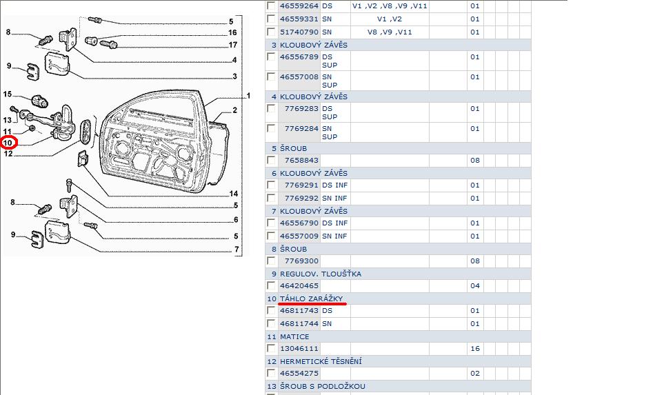

Re: zarážka dveří
Příspěvek od Petr147 » 4.7.2010, ned 11:40
nebo napište Matesovi, na mates-auto.cz, určitě nějaké z 147 bude mít :)

Re: zarážka dveří
Příspěvek od Maxa » 4.7.2010, ned 11:58
kupte nový origo,nebo to budte za chvíli řešit znovu.Ten nový je už i lépe udělaný.Je s takovým plastovým vodítkem.

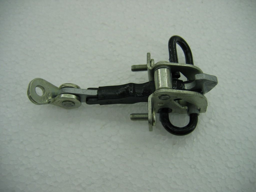

Re: zarážka dveří
Příspěvek od dmoravan » 4.7.2010, ned 14:29
Maxa píše:kupte nový origo,nebo to budte za chvíli řešit znovu.Ten nový je už i lépe udělaný.Je s takovým plastovým vodítkem.
Ahoj Maxa,
myslis tento? Ked ten kovovy sa mi zda krajsi.

Re: zarážka dveří
Příspěvek od Maxa » 4.7.2010, ned 18:14
Jo to je on.
Asi to bude mít něco do sebe,že ten plast tam začali dávat ne. :D

Re: zarážka dveří
Příspěvek od dmoravan » 4.7.2010, ned 19:18
Maxa píše:Jo to je on.
No ja by som povedal, ze ta umelina je iba nieco ako antikorozna ochrana. Inak je to skarede, ale mozno trocha tichsie ako cisty kov.
