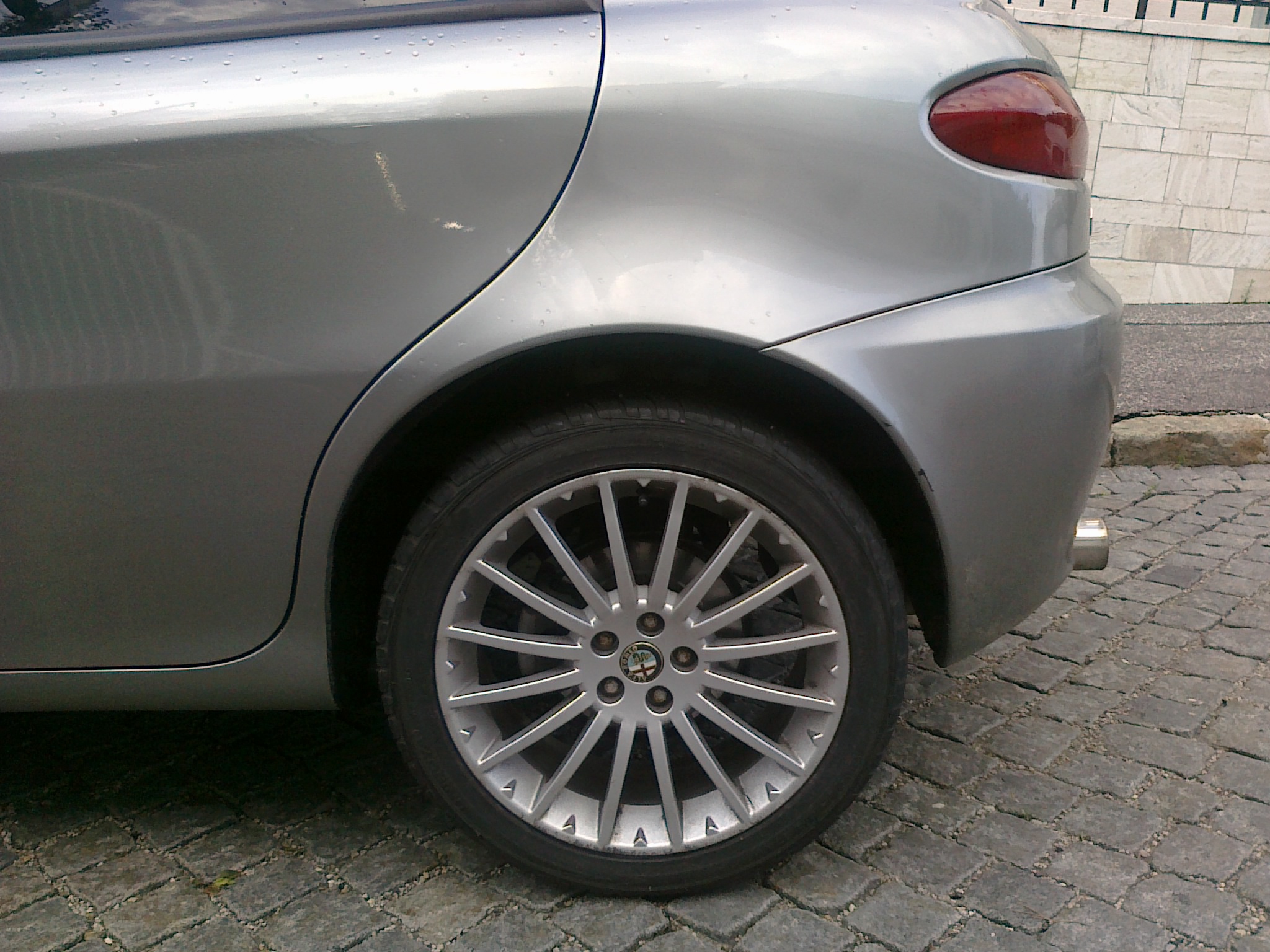

posielam pre ilustraciu furu priestoru nad kolesom
podbehy
podbehy

Re: suchanie kolesa o podblatnik pri nalozenom aute
Příspěvek od Petr147 » 7.7.2010, stř 16:00
Jak říkám, nechal bych si zkontrolovat dotaz, popřípadě tlumič

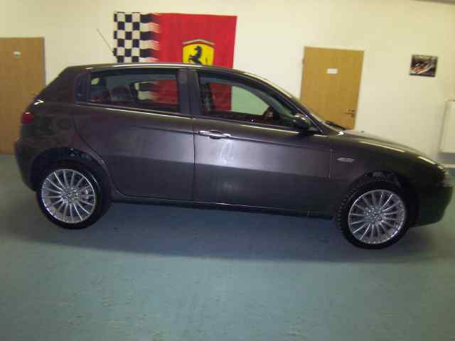

Vidim, ze mame exterierovo prakticky zhodne auta. Najprv mi prislo divne, preco je to auto tak vysoko...no ked si teraz Alfinka uzila cestu cez Slovensko (5 ludi + totalne plny kufor) tak mi to bolo jasne. Fotka mozno klame ale ked na tej foto co si tu dal nemas zatazene auto, tak mas ine pruziny (alebo si su uz proste unavene). Moja ma cca 30tis. km a sluzila v pozicovni, tak v nej asi beton nikto nevozil :-D
