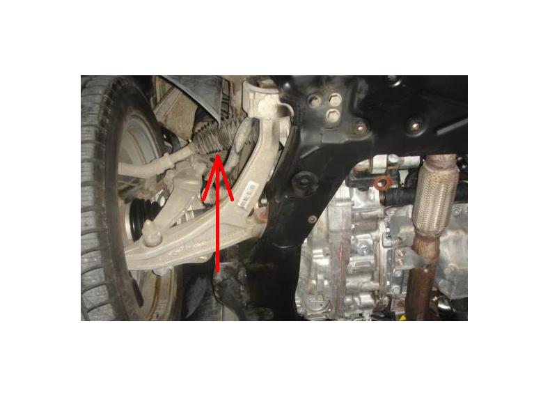

Sunic, nemáš fotku toho starého řízení? Každý píše, že to rezne, ale já byl chtěl vidět kde, ať si zkontroluju to svoje.
AR 159 SW 1.75 TBI Ti
ex AR 159 SW 1.9 16V JTD
sunic
Příspěvky: 1631
Re: Nové řízení
Příspěvek od sunic » 12.8.2010, čtv 07:36
Fotku nemám a nevím kdy se k mechošovi dostanu, abych to vvyfotil, teda jestli to do tý doby nevyhodí. Ale hodně reznou pod tou dlouhou prachovkou ve který je schovanej kloub axiální tyčky. Už když se ta prachovka sundala, tak vyteklo i trochu vody a jinej docela ošklivej sajrajt.

Dám dneska auto do servisu a vypadá to, že taky asi bude něco s řízením, chytřejší budeme asi odpoledne. Když s tím zatáčím doprava, tak to šíleně vrže. Pak to taky poskřípává, když jedu rovně a volantem ani nehýbu, nevím jestli to má souvislosti.
No nicméně dotaz na sunice - myslíš, že by ten kluk potenciálně sehnal nový řízení? Díval jsem se na allegro a jsou tam akorát nabídky na starý a na repasování vlastního, když se to tam pošle. Umíš polsky? :-)

Příspěvek od xjohny » 4.10.2010, pon 12:59
Tak problém byl v zarezlé tyči řízení, klasicky se tam dostala voda. Takže se objedná nová tyč spolu s novou manžetou, repásne se to a mělo by být po vrzání, doufám :supz:

Příspěvek od xjohny » 6.10.2010, stř 10:27
Tak po výměně tyčky to vrzání a skřípání TÉMĚŘ zmizelo, nebo aspoň tak z 80-90% je to pryč. Zbytek bohužel bude někde v tom řízení :-( Takže to budu muset shánět. Dostala se tam voda a bylo to uvnitř v kloubu úplně prorezlý :vom:
