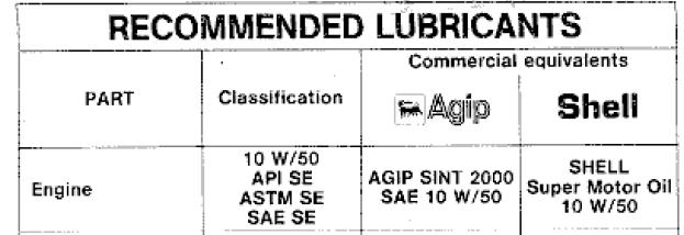

Pánové, když už se tady tak vehementně řeší oleje, tak nadhodím i téma týkající se mého auta.
Takže - jaký olej pro klasické DOHC čtyřválce (od Giulie až po karburátorovou 75 je to defacto furt to samé, jen s jiným objemem, ne?)
Specifikace pro můj dvoulitr z r.75 praví (viz obrázek).
Já tam momentálně mám tohle:

Aditiva jsou k ničemu, jenom suplují nedokonalosti oleje. Do Spidera bych dal Selenii HPX 20W-50, v zimě nejezdíš a v létě je to v pohodě.

Příspěvek od Kůrkyn » 24.9.2010, pát 21:39
Musim si rejpnout, ale fascinuje mě, jak každý ví přesně co tam má být, ale just tam naleje něco jinýho, protože Franta vodvedle to tam leje taky.... :)

Kůrkyn: Teď jsem si všimnul, že tam píšou Agip sint 2000. Ale teď už je jen 10W-40 a receptura asi bude taky jiná než před 30-ti lety.
Re: Jaký olej?
Příspěvek od Kůrkyn » 24.9.2010, pát 21:47
Ale pořád je to Sint... A ne HPX, který je srovnatelný s nějakým M6A nebo něším podobným. Probůh, HPX je olej tak do sekačky... viděli jste to téct? To je vazelína.

Kůrkyn: takže tvůj návrh? :wink: To si opravdu myslíš, že Olej Agip Sint z roku 1975 má něco společného s tímto: http://www.sans.cz/oleje-agip/oleje-pro ... e-734.html
Re: Jaký olej?
Příspěvek od Kůrkyn » 25.9.2010, sob 08:41
to by tam šlo dát, prostě nějakou 10W 40... Všechny dnešní 10W 40 splňují specifikaci má tam být API SE a dneska už mají všechny 10W 40 API SL. Ta HPX by motoru za studena ubližovala.
PS: horní hranice 50 to jen kdyby se s tím jezdilo ostřeji, jina k 40 to vykreje. Pak už jedině 10W 60 nebo 5W 50, ale neřešil bych to. Na pohodovou jízdu bohatě stačí výše uvedené.

tak jsem nelenil a na tento (http://www.oleje-mpa.cz/motorove-oleje/ ... -20w-50-5l) olej se zeptal přímo u prodejce.....
Bylo mi (překvapivě) řečeno, že pro Spidera 2000 určitě vhodný je, nicméně mi pán narovinu řekl, že ani používáním Castrolu GTX3 (15W40) nic nezkazím.... No ale vzhledem k tomu, že to auto chci mít dlouho a že občas s ním jezdím i svižněji tak asi tu 20W50 vyzkouším. I ten tlak oleje mám lehce pod normál, takže i v tomhle ohledu by to mohlo částečně pomoci.... :-k

RV147
Příspěvky: 2138
Bydliště: Pardubicko
Re: Jaký olej?
Příspěvek od RV147 » 29.9.2010, stř 20:39
Kubas: Jo dobrý, to bych bral. Sice HPX vyjde levněji, ale zase máš hezkej kanystřík :-D Dej vědět co Ti to udělá s tlakem oleje.

Jo vlastně, Kubasi, teď dělám motor ze 156 2.0 TS 16V (do kterého je předepsaný podobný olej, jako do Spidera mimochodem). Jistý značkový servis provedl GO motoru za 60 tis. Kč, majitel si stěžoval, že auto nemá výkon a že bere olej. Na výkon padla výmluva, že to špatně zaběhnul a na olej mu dali pixlu Selenie HPX, že prý se spotřeba sníží. Po 15 tis. km to vzdal, auto postavil na zahradu. Vyfotim Ti nové písty, které mají najeto 15 tis. km.... :-D
RV147
Příspěvky: 2138
Re: Jaký olej?
Příspěvek od RV147 » 30.9.2010, čtv 08:46
Kůrkyn: Nepropadej depresi. Co bylo problém, že motor nevydržel ani 15t. km ? Asi ne olej. Jestli to někdo poprasí, tak to žádnej olej nezachrání.
