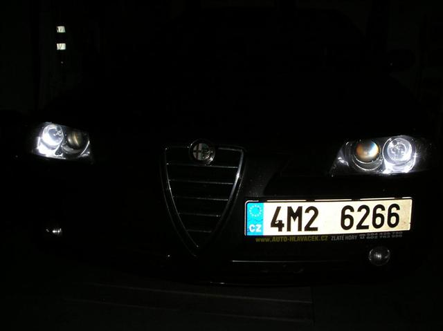

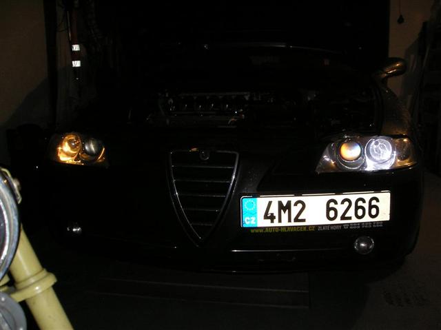

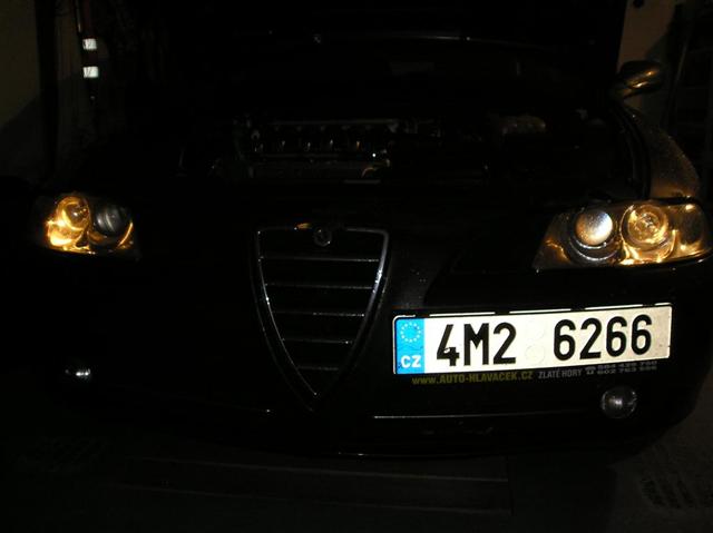

Příspěvek od cuhan » 16.10.2010, sob 17:28
Takže ledky namontovány a výsledek nad očekávání :D
Před výměnou
Před výměnou
Vyměněná levá
Vyměněná levá
Hotovo,a chybu to nehlásí takže paráda
