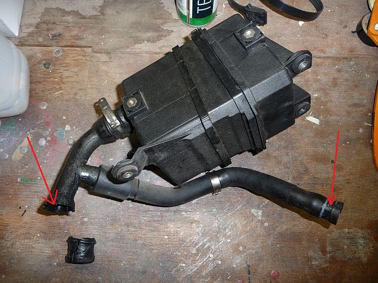

vcera jsem zjistil, ze mam prasklou hadici od odlucovace olejovych par, jestli to nazyvam spravne viz obr. je to cislo 1
Je to tam zaliskane od oleje, tak to chci oddelat a vymenit hadici, ale spis me zajima, jestli si mam dat na neco pozor, jeste jsem to nikdy nerozdelaval, tak nevim, jestli bych tam nemohl neco zmrvit pri demontazi ? Diky

je to celé plastové a hadice bude ztvrdlá, tak bacha na ulomení. Příůpadně jí z hrdla odřezat.

tak jsem to sundal,nesnasim origo sponky na ty hadice, sundaval jsem to asi 2 hodiny
takze ta pastova cast pod odlucovacem byla praskla a na druhem konci gumova hadice taky, ale to se nejspi povedlo me pri demontazi.
1. Jdou ty hadice nekde koupit ? nebo se to prodava jen jako celek ?
2. Je potreba ten odlucovac semtam cistit, pokud to vubec jde ?
Diky moc
Diky moc

Cistit to nemusis pokial je priechodny nie je tam nic ziaden plsteny filter ani nic podobne su tam len prapazky na ktorych sa zachytava olejova para a po tychto prepazkach steka naspat do vane ja uz ked som ho mal von tak som ho preventivne vycistil technicakom nalial a vysplochtal ale predtym som skusal najprv volat do autorizaku kolko taka sranda stoji keby to bolo nahodou prasknute ako v tvojom pripade pretoze som ho mal masny ale bola len natrhnuta hadica ked som zavolal do Alfy v Ziline povedaly ze ho nemozu najst ze sa ozvu no neozvali sa to e ten povestny Zilinsky servis a ked som zavolal do Alfa v DS Dunauto tak mi bolo zdelene bohuzial ale tento nahradny diel sa nevyraba a nie je nikde skladom skuste z inej 166 napr z buranej neviem ako u vas v ČR.

ja jen, ze kdyz uz to mam sundane, kvuli tem hadicim, tak ze to uz rovnou vycistim, jinak hadice jsem uz konecne sehnal od znameho, ktery mel AR a nahodou mel tento nahradni dil.
A narvu tam klasicke sponky na klic s krizakem, pac ty origo me vazne vytaci

To nevím copak jsi dělal tak dlouho. Origo sponka je super a je s nima hodně rychlá práce. Odcvakneš jí tenkým plochým šroubováčkem za dvě vteřiny a zacvakneš zpátky buď spešl kleštěma nebo štípačkama za dvě sekundy
Re: Odlučovač (separátor) olejových par
no nejspis to bude tim, ze nevim, jak je "odcvaknout"
ale kazdopadne ta spona byla spatne otocena a nebyl k pristup a uz me dochazely nervy, tak jsem ju "oddelal" na dobro a narvu tam klasickou
ale nebyla tam ta origo zacvakavaci, byla tam nejaka s kruhovym vystupkem a jeste k tomu to bylo zespodu, musel jsem pouzit zrdcatko, ale sroubovakem jsem se k tomu nedostal
