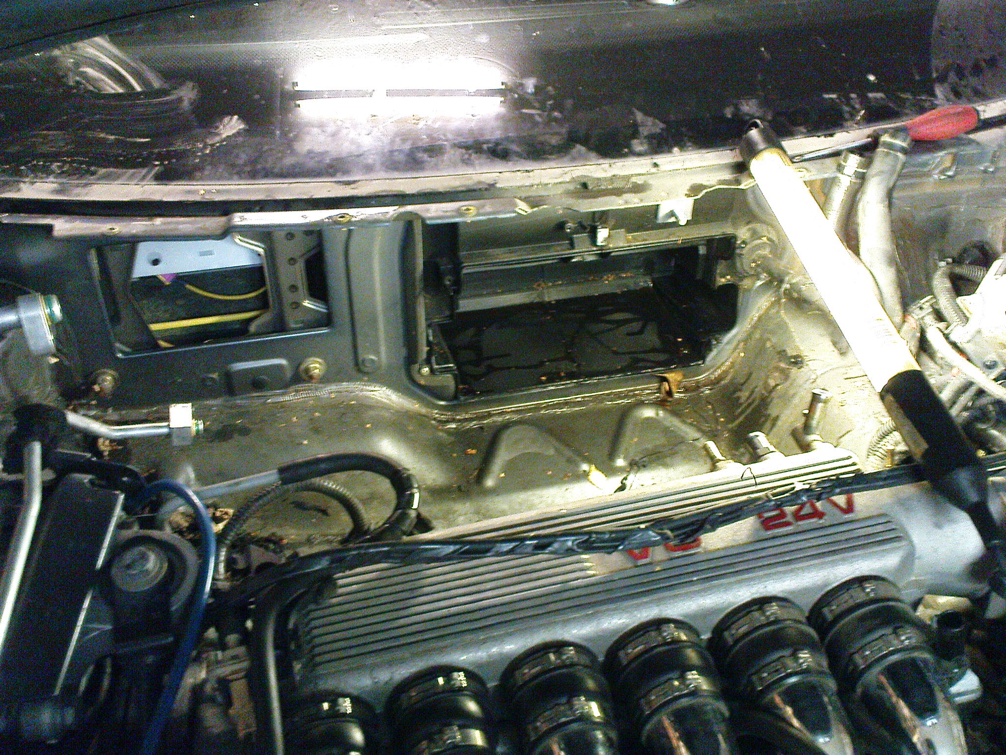

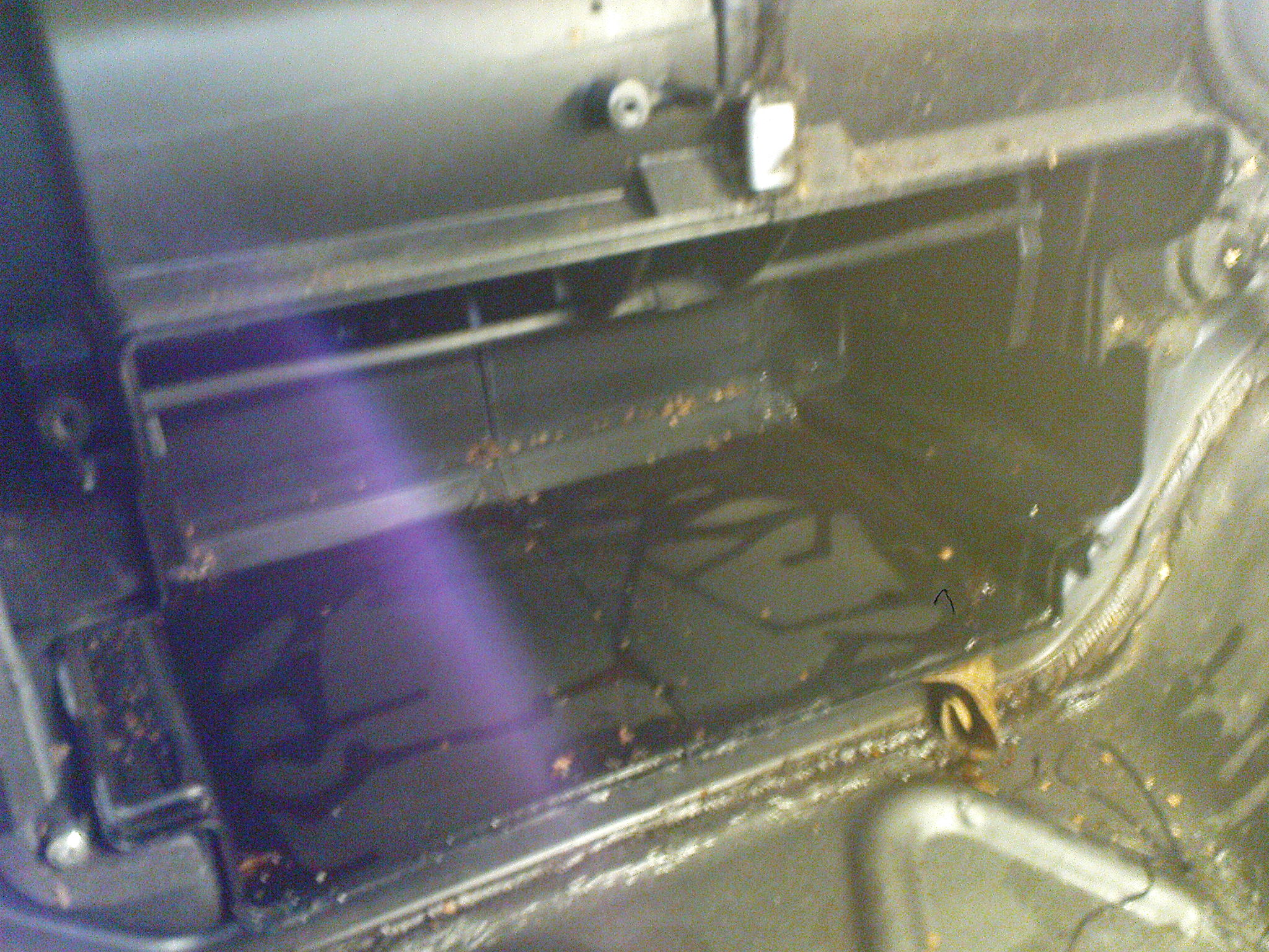

Tecie ti radiator kurenia. Suche je vsetko preto lebo radiator nie je v kabine ale zvonku pod plastom stieracov.
