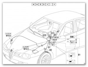

Nejde jenom o konektor, musí být natahaná elektrika :wink:

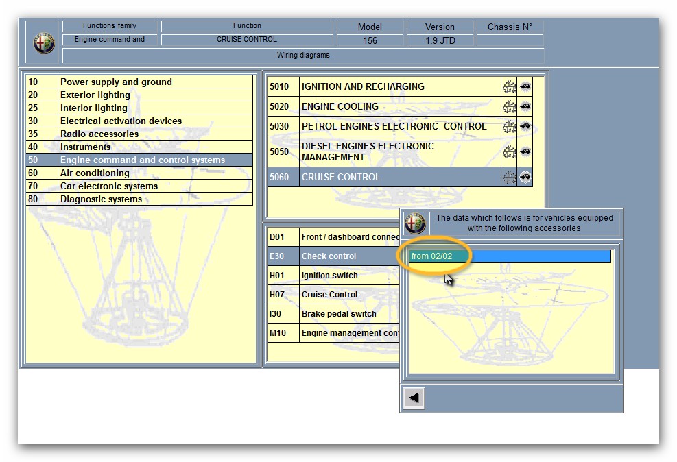

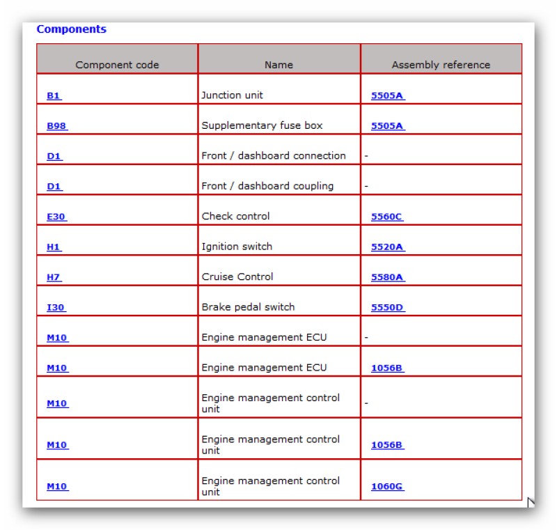

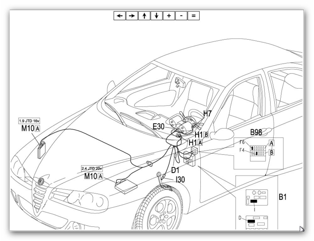

Příspěvek od tuta146 » 31.10.2010, ned 14:50
tak tím si vůbec nejsem jistý, navíc jsem ještě neviděl 156 před FL s tempomatem :wink:
EDIT: :smt033
