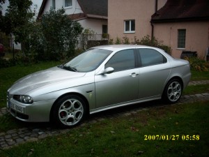

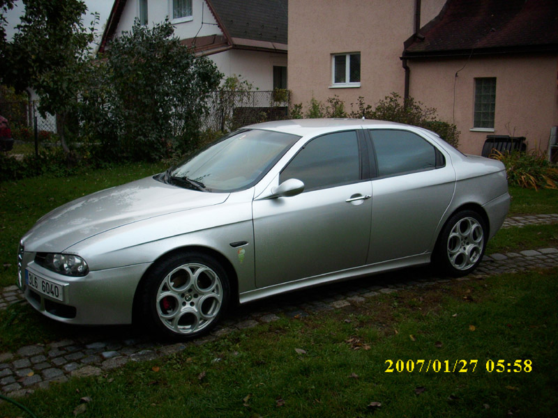

Ty kola se mi na GTV líbí asi nejvíc co jsem kdy viděl. Předpokládám, že Baroka z 156 jsou stejné jako dávali GTV. Nebo se pletu ?
Baroka na velké brzdy ?
Čus,poraďte. Vejdou se se velký brzdy (305mm) pod 16' kola tzv. "Baroka" pětikruh ?

Re: Baroka na velké brzdy ?
tak to si trochu pleteš pojmy z dojmy. Baroka se dělala ve 16" a 17" rozměru a na GTA se dělaly tzv. telefony neboli kola GTA, která ale vypadají viz. fotka a ta se dělala pouze v 17" provedeníBenito píše:17' tam mám teď, sice né Baroka ale taky origo AR. A 17' baroka se dělali pouze na GTA a ceny jsou dost vysoký, ikdyž viděl jsem nějakou firmu co dělá kopie všech maloseriovejch alu kol.
