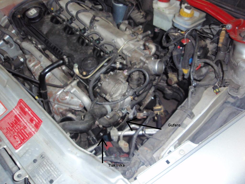

Nespolíhej na to že to je určitě gufero na klikovce, může to být tlakovka na bloku motoru který je vedle řemenice na bloku. To gufero je origo na takovým plechovým štítu který je částečně přišroubovaný na vaně, takže při výměně toho gufera je potřeba sundat vana aby se v jejich spoji nandal nový silikon a těsnilo to na všech stranách. Když seundáš vanu tak ti to bude zase chcát v tom spoji a ne kolem gufera. Jinak to gufero s deklem stojí kolem cca 800kč a ta tlakovka vyjde kolem cca 500kč( musíš jen origo, náhrada se nedělá). Když to nevyměníš tak po čase budeš mít celej spodek zasraný od emulze která vlivem jízdy zahazije spodek auta. Když už budeš dávat peníze mechanikovy za práci tak pouvažuj zda si teď nepřiplatit a vyměnit dvouhmotu. Stejnak tě to po pár desitkách 1000km nemine, zdali chceš mít klid od nepříjemností co způsubuje vytahaná dvouhmota.
