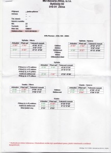

Re: Geometrie
hodnoty ktore sedia pre moje auto. asi 5000km a zatial sa nic viditelne nezjazduje. nastavil som to asi na 3x kym som nasiel spravnu hodnotu(aspon dufam). to co je napisane dole cervenym o zjazdeni gum neber vazne, lebo som to robil podla instrukcii tu na fore, a to co hovoril stroj som ignoroval. Tiez som si nasiel zjazdene gumy, a ked som sa hodil na geometriu, mal som hodnoty OK. Tak som si nastavil hodnoty tu z fora.
a vyzera to byt dobre...

ad 2 - tie hodnoty som nedaval rovnake, lebo mi lave koleso zjazdovalo viac ako prave. preto som si to musel urobit az na 3x. aj mne to bolo divne...

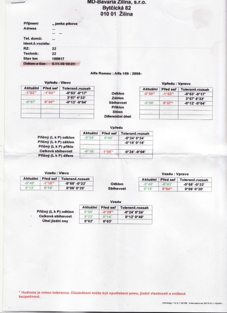

Re: Geometrie
Takže se varcím z Žiliny. Pocit parádní, blondýna za pultem mi nejednou vyrazila dech. Zdálo se mi že bude jen na papírovou robotu ale ne. Věděla o tom autě fakt hodně. Na servis jako takový velmi kladný názor.
Já to mám právě naopak, v Ově mi nedokázali nic říct o autě ani o tom proč mi nefunguje rádio, chtěli volat někde na ústředí a natahovat mě na penězích. Tam jsem se paní zeptal, řekla mi historii auta, vzala mě do dílny za mechanikama co mi dělali tu geošku, nabídla kávu a pohoda. Auto jede rovně a drží...
Jinak mám protokol k náhlednutí kdyby někdo chtěl a nebo se tu rozpoutala nějaká přestřelka ohledně tých nových hodnot. Mě paní řekla že jsem ji vyděsil, že vím víc než ona a že koukala do nějaké historie a řekla že by právě měli mít ty nové hodnoty, tak nevím

Re: Geometrie
dej sem pls nové hodnoty... půjdu na geometrii po výmněně horních ramen, tak abych věděl a nehádal se s nima....
