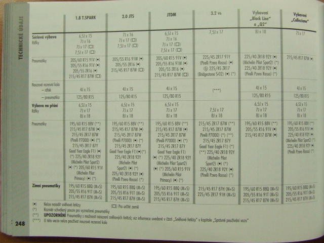

Co je zajímavý, že Hory nemá u svého GT 18" vůbec v techničáku a já třeba ano. Jak jste na tom ostatní? Třeba to je tím, že má JTS ajá JTD, nevím. Jinak už mám taky 17" na autě. Koupil jsem OZ racing 7.5 x 17" a dal gumy i italský gumy Pirelky PZero rosso 225/45 R17, přesně jak píše Kubas. 18" bych na dení ježdění po Praze nechtěl, 17" s 215/45 byl moc nízký profil a na 16" to není nic moc. Tak jsem dal taky 225/45 což má obvod skoro stejný jako předepsané 18" 225/40 asi -2mm. A výška pneu je místo 97 asi 101 či 102mm, už nevím. Akorát jsou docela hlučné :???:

co mám katalog tak nejvíc je pro všechny vozky 215/45 R17 ale pro 3,2V6 je i 225/45 a 18cky (z hlavy nevím rozměr).

asi záleží odkud je auto koupené a taky co za pneu bylo při koupi, protože v návodu k obsluze vidím u JTS i JTDm i 18" ráfky jak u 3.2. Jinak já samo, že 18" a 225/40

Mám auto z Imofy a originální návody k obsluze. Leda že se to měnilo časem :-)

řeší se to tady dost často - techničák není vůbec relevantní podklad - někdo se překlepne, někdo něco nenapíše atd.
Podstatná je dokumentace (návod) k autu....
Pneu 225/45 jsou legální jen na V6 a to ještě jen v zimě :wink:

Já mám auto taky z Imofy ale skoro o tři roky mladší, ale to asi nehraje roli. Jinak dle tvé tech. dokumentace Kubasy jdou 18" na vše mimo Q2 a black line, což je blbost, páč Q2 se prodává na 18", to vím.

Il ciuffo: podívej se pozorně na třetí řádek u Q2 :wink:
Ale taky mě to zmátlo :wink:

Tak to mi nějak uniká, proč jsou tam dva řádky pneumatiky + jedna zimní :???: Nicméně, že jsou povolené pouze určité značky pneu, to je docela vtipný, že by nějaký barter jako se Selenii :-({|=

ty značky pneu bych bral pouze jako doporučení, určitě ti nikdo nemůže nutit, jakou značku pneu máš použít....
Jinak jsou tam tři řádky, protože v prvním je origo výbava, ve druhém alternativní a ve třetím zímní.... no :wink: Ale vypadá to chaoticky, o tom žádná....
