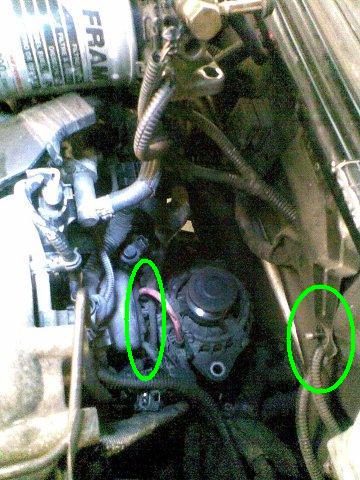

Altiky se daj opravit. Vetsinou odejde diodove pole. Co se demontaze tyce, pristup je na <|>, ale poloosa dolu nemusi. Da se vytahnout horem. Jen musis odsroubovat palivovy filtr a odpojit par hadicek.

Jde to i vrchem. Odsroubujes palivovy filtr, odpojis hadicky, podas si ho a vrchem pak vytahnes. Delal jsem to tak. Chce to jen ctyri ruce.

yan.ko píše:Jde to i vrchem. Odsroubujes palivovy filtr, odpojis hadicky, podas si ho a vrchem pak vytahnes. Delal jsem to tak. Chce to jen ctyri ruce.
Taky jsem ho tahal vrchem a stačili mi jen 2 ruce. :smt023

yan.ko
Příspěvky: 1204
Re: dobíjení / alternátor 1.9 JTD 85kW
Příspěvek od yan.ko » 16.7.2011, sob 22:19
Alfa Romeo Perfection
Ronsoc
Příspěvky: 38
Registrován: 25.12.2008, čtv 20:20
Bydliště: Kolarovo /Slovakia
Příspěvek od Ronsoc » 16.7.2011, sob 22:46
Vlastne menim riadenie ,ide dole predna naprava ,takze hned menim aj silenbok stabilizatora +tycka riadenia+cap riadenia . Takze spodkom by to problem nemal robit!!!
ps (dik za foto dokumentaciu!!!!)
