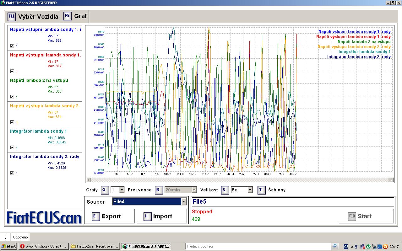

Chuda/bohata smes pri jizde na LPG

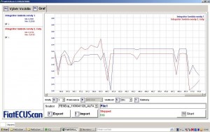

Ahoj, tak se podarilo napichnout Alfonsa na diag a zkoumal jsem jakou mam smes pri jizde na LPG.
Co na to rikate?Je ta smes OK?
na obrazku -zacatek je volnobeh a pote je to okolo 3000RPM na neutral.
H.
H.

Re: Chuda/bohata smes pri jizde na LPG
Myslim,ze toto je len lambda faktor.
Zmeraj este napetie. Malo by kolisat od 0,2 do 0,8

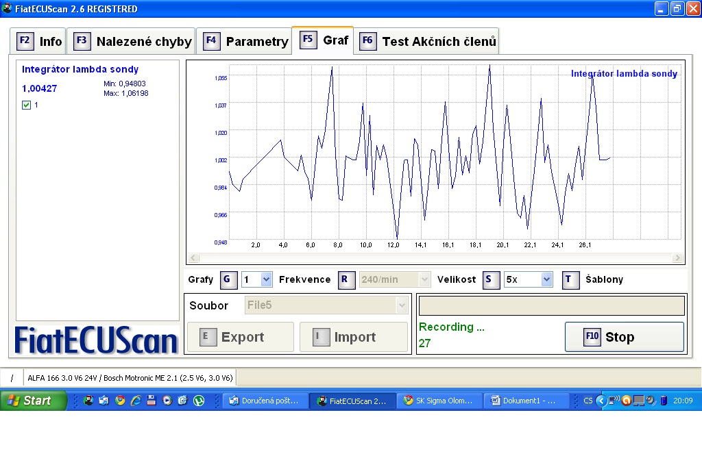

Aha, ja zmeril stechiometrický poměr paliva.OK zmerim i napeti jak pises.
nicmene jsem vycetl, ze:
pokud je Lambda větší než 1 = chudá
pokud je Lambda méně než 1 = bohatá
Takze, podle meho mereni mam smes dobrou(ani ne bohatou, ani ne chudou)
Je tak?
u napeti by to melo byt takto, ale zalezi o jaky typ lambdy se jedna:
Lambda 0-1V - tato lambda je nejběžnější, chudá směs vykazuje cca 0,1V a bohatá směs 0,9V
Lambda 1-0V - je uplně stejná jak ta vrchní, akorát ukazuje obráceně---kupř. bohatá směs má napětí 0,1V
Lambda 0-5V - chudá směs cca 0,2V, bohatá směs cca 4,8V - to jsou odhady
Lambda 5-0V - opačně jak předchozí
Mam AR166 166KW ro 98
Vim, ze ta lambda je tam pouze jedna, ale nevite nekdo kolik ma dratu?
respektive na jakem dratu a ve kterem miste to mam merit?
H.

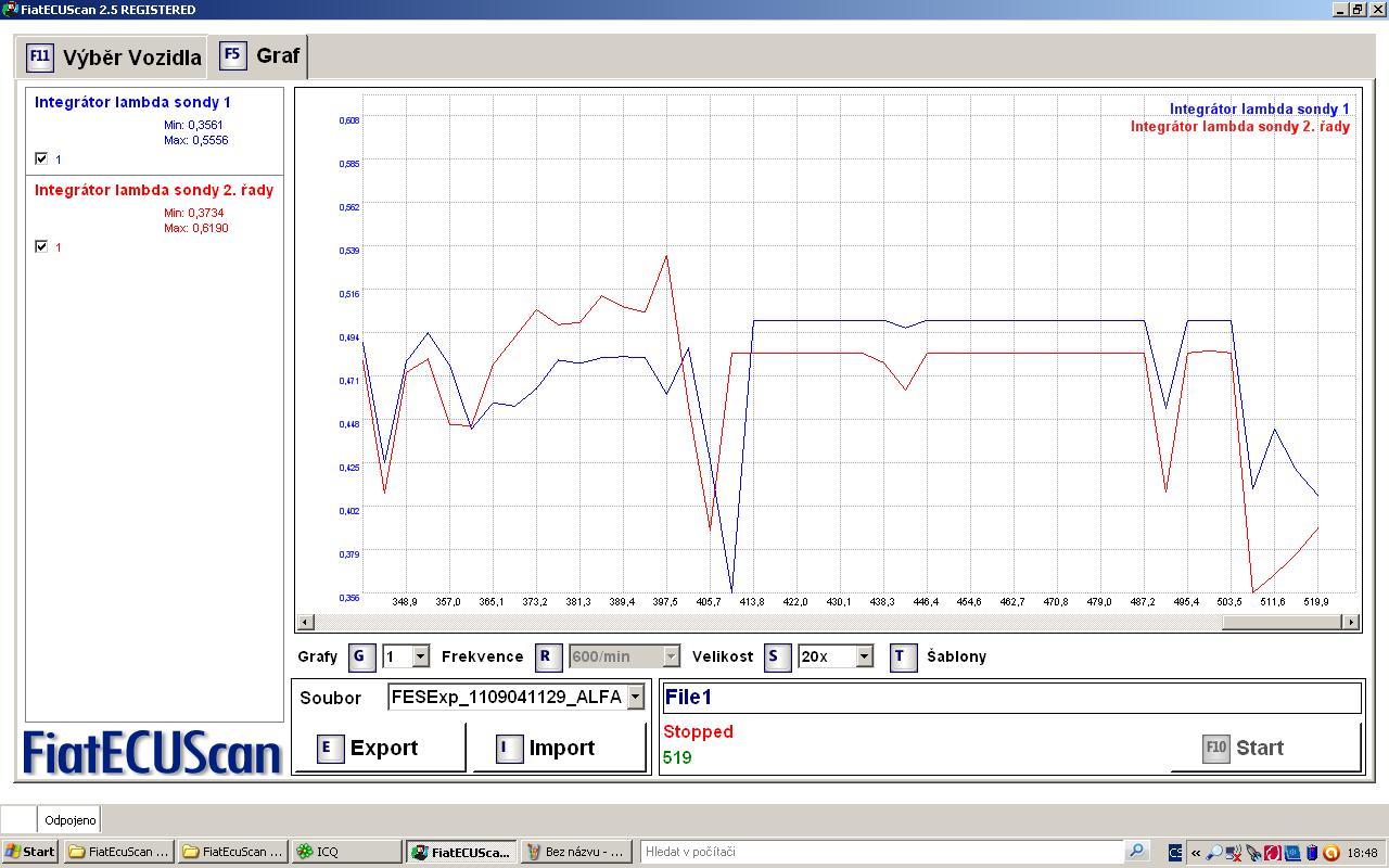

Fiascan nepodporuje meranie napetia lambdy?
no to je fakt.
co zas vymyslim za slozitosti :-)

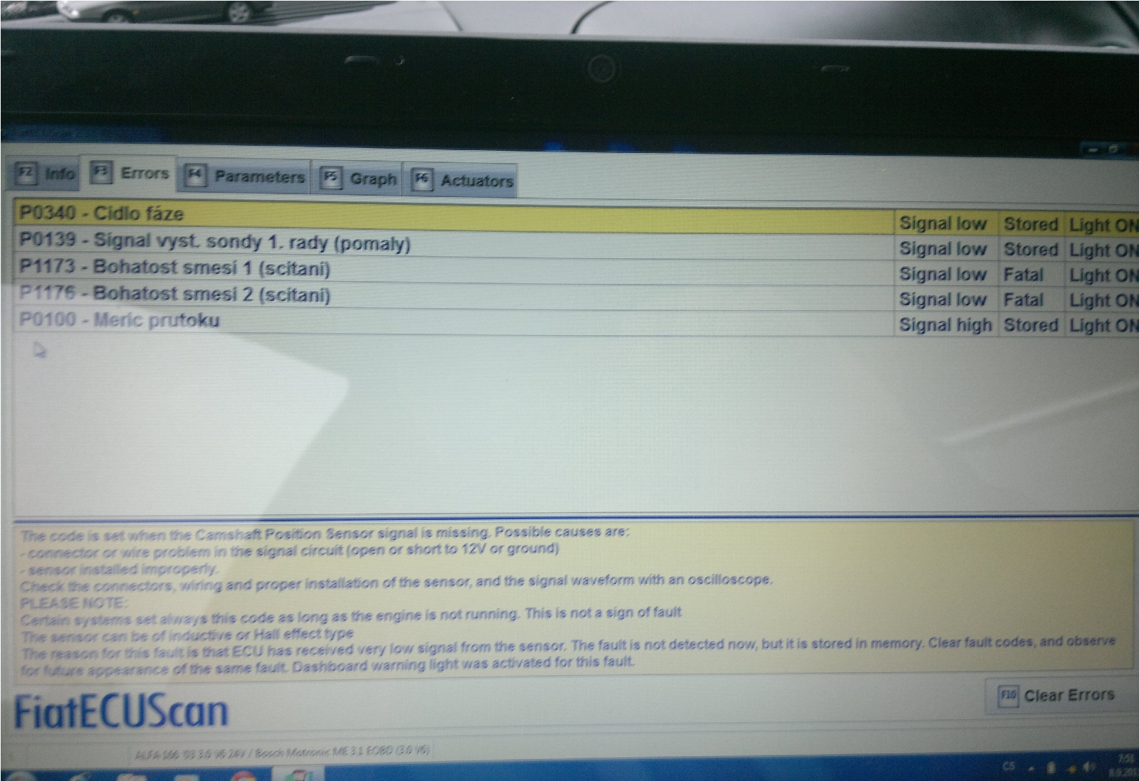

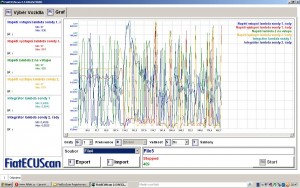

nápich jsem to na diag a tohle mě tam naběhlo , hodnoty lambda sondy 0,47-0,68 to je špatný co ?
Naposledy upravil(a) cepppp dne 4.9.2011, ned 14:44, celkem upraveno 1 x.
Alfa Romeo 156 2,5
Alfa Romeo 156 2,5
nemáš náhodou katy venku kvůli těm nerezům? to bych viděl na ty lambdy a to další bych viděl na rozpojený konektor nebo kontakt v nějakém konektoru
nějakou podobnou směs závad tu měl jeden na 159, kdy mu po nějakém zákroku v motoru natahli špatně kabelovej svazek a začal se o něco prodírat...
jj katry jsou venku , když mě to dělaly tak mě řikal že jednu lambdu musel napojit tak jestli neni chyba tam , děla mě to ale jen když jedu na plyn a ne vždy , ty ostatní jsou prkotiny ktere vyskočily když mě to chciplo vaha je nova .
Alfa Romeo 156 2,5
Alfa Romeo 156 2,5
já bych to viděl na zapojení, je toho moc a jestli jsi se koukal před tím a bylo to čistý, tak bych hledal tam... zjisti si, co tam přesně přepojoval nebo co tam s tím dělal....
vzpomněl jsem si že ještě před svodama jsem si to napíchl na diag. a byla tam tenkrát chyba tak to bude lambda on jen protáhl kabel a závada se objevila 1000 km po svodech tak zde asi chyba nebude no tak začinam šetřit sehnal jsem lambda sondu za 890kč jen škoda že potřebuji 4 ks .to je celej majland .
Naposledy upravil(a) cepppp dne 4.9.2011, ned 20:25, celkem upraveno 2 x.
Alfa Romeo 156 2,5
Alfa Romeo 156 2,5

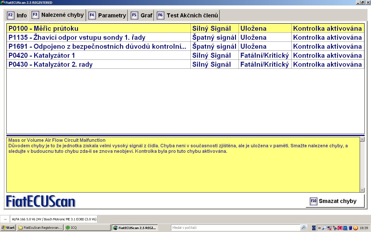

Ta tohle mě tam zase dnes vyskočilo ,ale slavím aspoň jeden úspěch přišel jsem na to že byla povolena svorka na hadici od saní tak třeba bude lepe
To P1691 to mě zastavuje auto nevíte někdo kde hledat chybu ?????

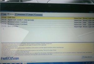

Tak dnes tam bylo tohle ach jo začínám podezřívat váhu a škrtící klapku když otočim kličkem a nestartuji tak to v škrtíci klabce hrozně píská , měl někdo neco podobneho ?
READING ERROR CODES:
1: P0120 - Potenciometr škrtící klapky
Throttle Position sensor/switch A circuit malfunction
Důvodem chyby je to že jednotka obdržela neplatný signál z čidla. Chyba není v současnosti zjištěna, ale je uložena v paměti. Smažte nalezené chyby, a sledujte v budoucnu tuto chybu zda-li se znova neobjeví. Kontrolka byla pro tuto chybu aktivována.
2: P0638 - Škrtící klapka s motorovým pohonem (obvod)
Throttle Actuator Control Range/Performance (Bank 1)
3: P0100 - Měřic průtoku
Mass or Volume Air Flow Circuit Malfunction
Důvodem chyby je to že jednotka získala velmi nízký signál z čidla. Chyba není v současnosti zjištěna, ale je uložena v paměti. Smažte nalezené chyby, a sledujte v budoucnu tuto chybu zda-li se znova neobjeví. Kontrolka byla pro tuto chybu aktivována.
4: P1691 - Odpojeno z bezpečnostních důvodů kontrolním zařízením
No help available
klapka a váha... nemají stejný svazek? nechceš zkontrolovat ty konektory?

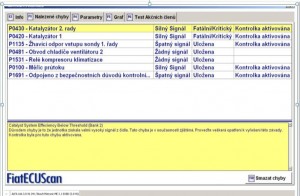

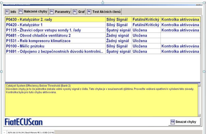

to jsem udělal asi 100x a úspěch žádný dnes jsem jel domu z práce a zase mě to chcíplo tak jsem to hned napíchl a tohle a škrtící klapka nikde ,ale pořad ta váha tak asi odešla po roce .
1: P0420 - Katalyzátor 1
Catalyst System Effeciency Below Threshold (Bank 1)
Důvodem chyby je to že jednotka získala velmi vysoký signál z čidla. Tato chyba je v současnosti zjištěná. Proveďte veškerá opatření k vyřešení této závady. Kontrolka byla pro tuto chybu aktivována.
2: P0430 - Katalyzátor 2. rady
Catalyst System Effeciency Below Threshold (Bank 2)
3: P1691 - Odpojeno z bezpečnostních důvodů kontrolním zařízením
No help available
4: P0100 - Měřic průtoku
Důvodem chyby je to že jednotka získala velmi vysoký signál z čidla. Chyba není v současnosti zjištěna, ale je uložena v paměti. Smažte nalezené chyby, a sledujte v budoucnu tuto chybu zda-li se znova neobjeví. Kontrolka byla pro tuto chybu aktivována.
No help available
odshora:
špatný snímač pozice vačkového hřídele nebo špatně nastavené rozvody
špatná lambda (můžeš prohodit, aby se zjistio, která)
špatná váha vzduchu
špatná váha vzduchu
Na to čidlo vačkového hřídele dej k...a a bacha to nemusí znamenat nic ,ale taky hodně velký problém a pokud jak si říkal nevíš kdy byly udělaný rozvody tak honem vyměnit jinak taky můžeš dopadnou hodně blbě , zkus prostříkat kontakty na čidle a pak sleduj jestli se tam bude opakovat jinak ta lambda u tebe je špatná na vstupu to muže znamenat že háže blbě signál a vázne sčítaní směsi a pak to zblbne i váhu .
úkol 1+ kontrola rozvody a funkčnost čidla
1, zjistit která lambda a vyměnit můžu ti půjčit 2ks
2, pokud závada přetrvá koupi váhu
