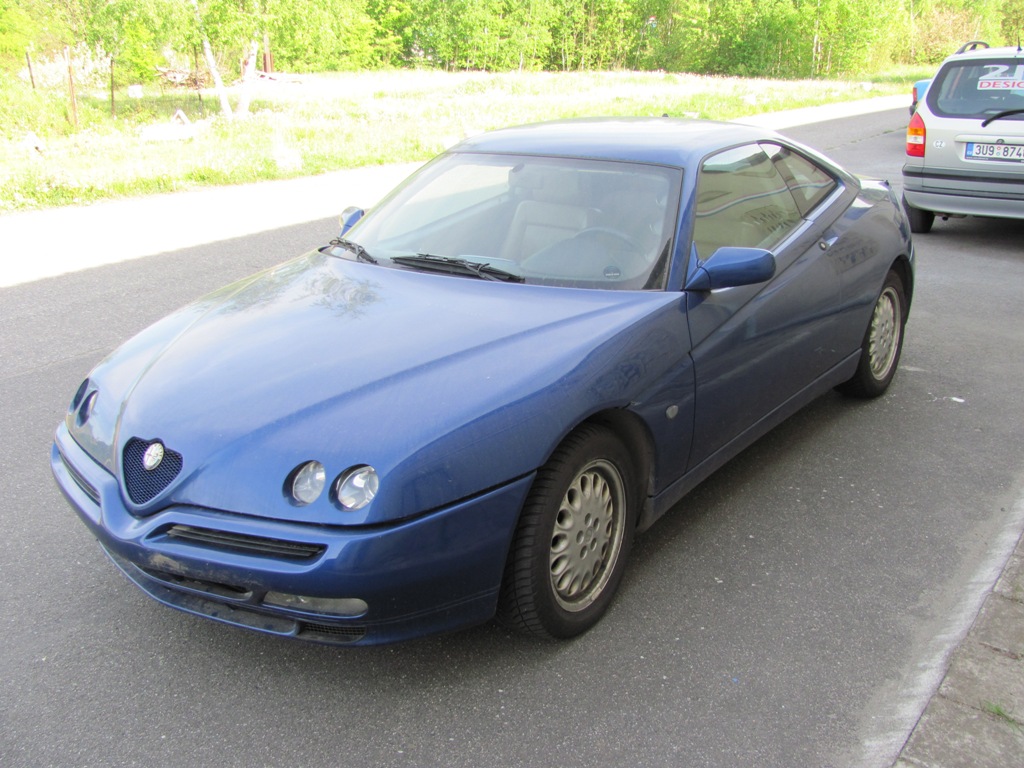

Myčka už proběhla, právě že tak jsem to odhalil. Původně jsem myslel, že to je celý zaprášený. Viz první foto před myčkou. Pak jsem s hrůzou zjistil, že není... Na té druhé fotce to není vůbec vidět, je to strasně jemný, ale nehtem to nestrhnu. Nejhorší jsou okna při protislunci, to vůbec nevidím ven...
