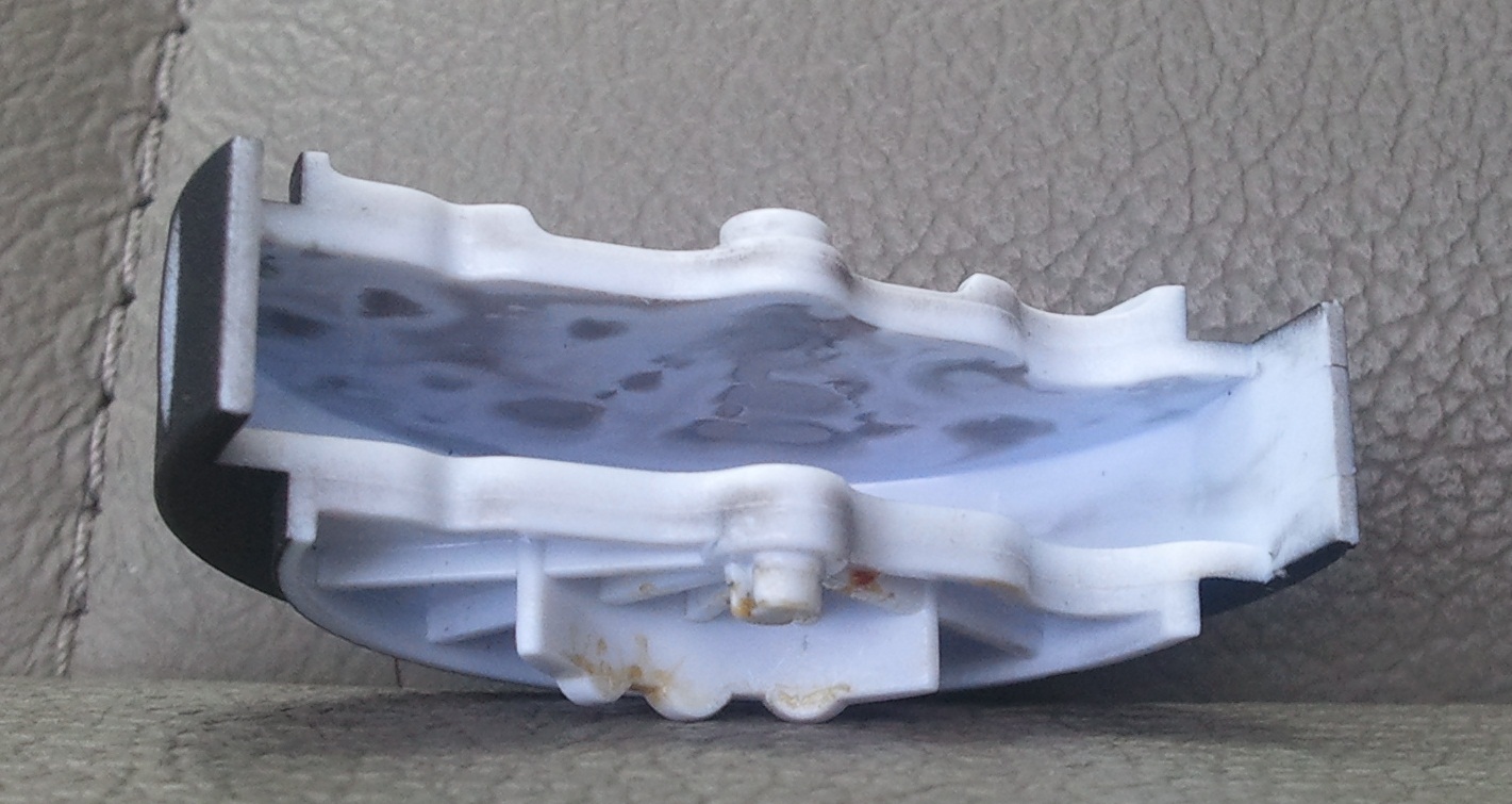

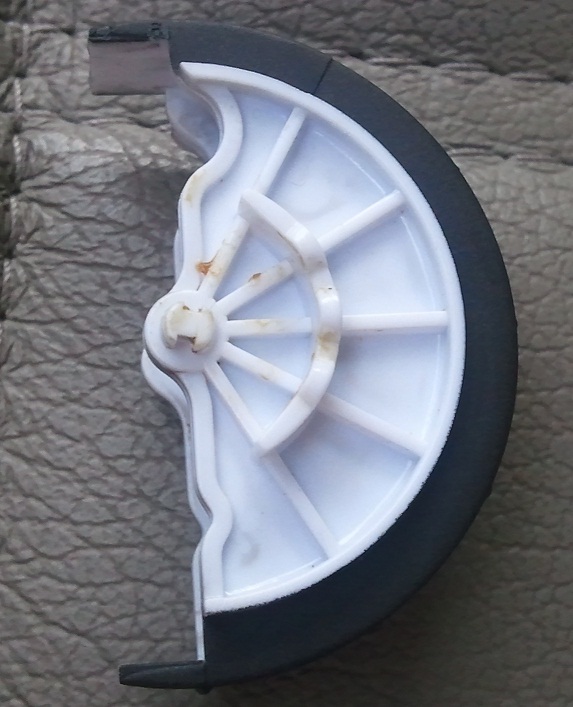

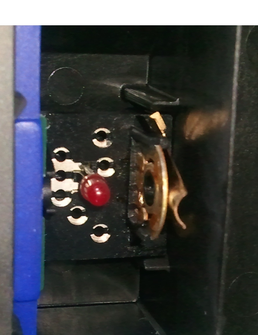

mám taky jeden problém se světlama. Měnil jsem žárovky na potkávačkách a přišel jsem na to, že mi nejspíš nefunguje náklápění světel (myslím tím to kolečko pod volantem - polohy 0 - 3). Kolečko jsem zkusil vytáhnout a dát zase zpátky, ale bez úspěchu. Připadá mi, jako by tam něco chybělo. Nekoukal jste do toho už taky někdo? Přikládám nějaké fotky, snad z toho něco poznáte. Je mi jasné, že ten plíšek vlevo běhá po tom vroubkovaném osazení na kolečku. Předem dík za pomoc
Re: Svetlomety
Chybí ti tam jeden mosazný zobáček, který má být právě na tom kolečku nacvaknutý a má jezdit po tom vlnitém plíšku.

Díky, to jsem si přesně myslel. Nevíš, kde by se dal sehnat? V autorizáku se zase bude muset koupit nějaký celý díl, jestli to vůbec půjde koupit.
Re: Svetlomety
Zkus Matese nebo jakýkoliv jiný vrakáč.
