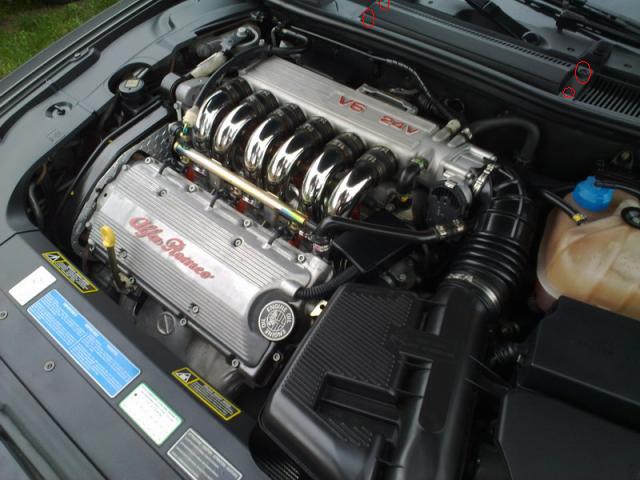

Odšroubuješ tyto čtyři šroubky a pod tím je filtr,otázka pěti minut :smt023

Tak jsem to zmáknul , ještě bych pro ostatní podotknul , že po odšroubování horního krytu je tam ještě jeden kryt na nějaký pojistky a relátka a pod ním jsou dva šroubky držíci ten filtr. Přes filtr jde svazek kabelů.
