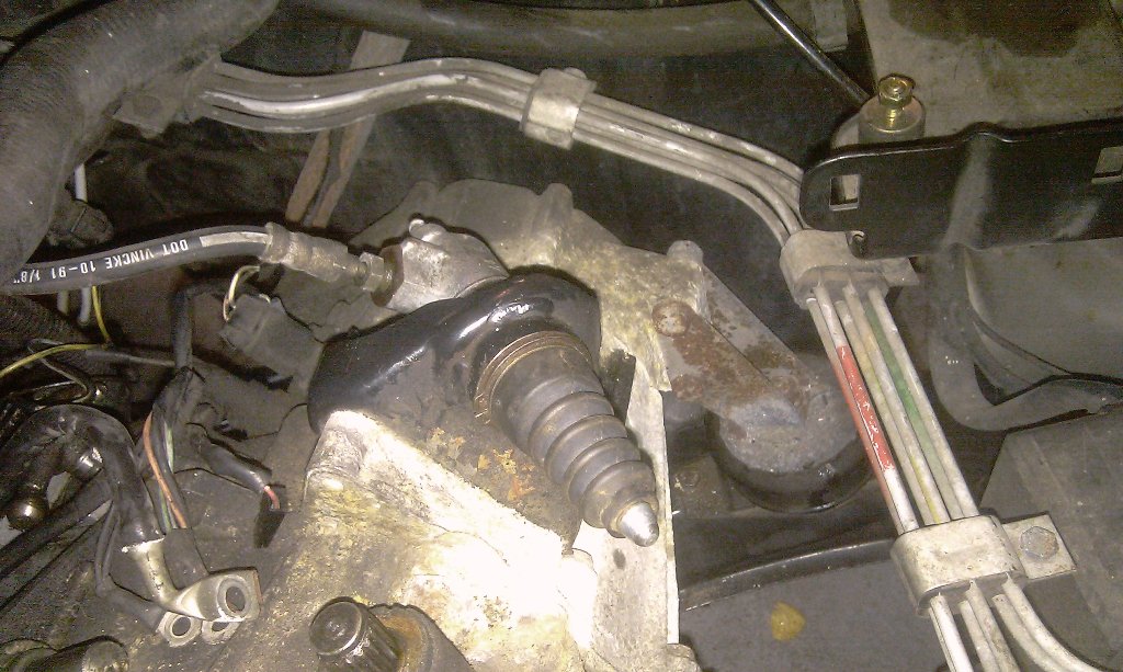

Budu to dělat v neděli, tak ti to vyfotím, o co jde.
Respektive viz obrázek, nachází se to pod filtrboxem...

Takže dávám foto úpravy spojky (demontáž omezovače tlaku)

Re: Tuha spojka
Práce na 5 minut, kéž by takhle šlo všechno....

Jakto? Přišlo mi, že spojka jde na tý karkulce "standartně blbě". Tohle jde navíc udělat lehce bez demontáže válců, ta hadička která se přepojuje (z omezovače přímo na válec) má na konci pohyblivou koncovku, takže se protáčí při utahování
