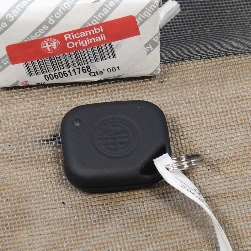

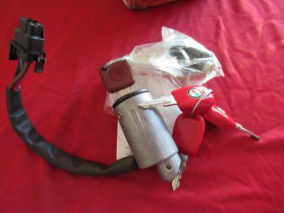

Posílám foto klíče a dálkového ovládání. Fotky jsou z internetu, takže u klíče do zapalování je to ten klíč, co je strčenej do skříňky a nemá červenou
barvu, ale černou. To spárování, co jsem přeložil z angličtiny (též ale není mé hobby, přeci jen jsem jíž starší generace) se mělo udělat asi
následovně: 1. zmačknout tlačítko příjímače u toho zpětného zrcátka a měla se rozsvítit ta kontrolka, pro kontrolu, že zařízení je funkční, což se také
stalo. 2. Poté se mělo zase zmačknout to tlačítko toho příjímače a zároveň zmačknout tlačítko ovladače a tím vyslat signál, což jsem též udělal.
Poté měla kontrolka příjímače po nějakou dobu blikat, což se také stalo, ale zařízení po tomto procesu stejně není funkční.
